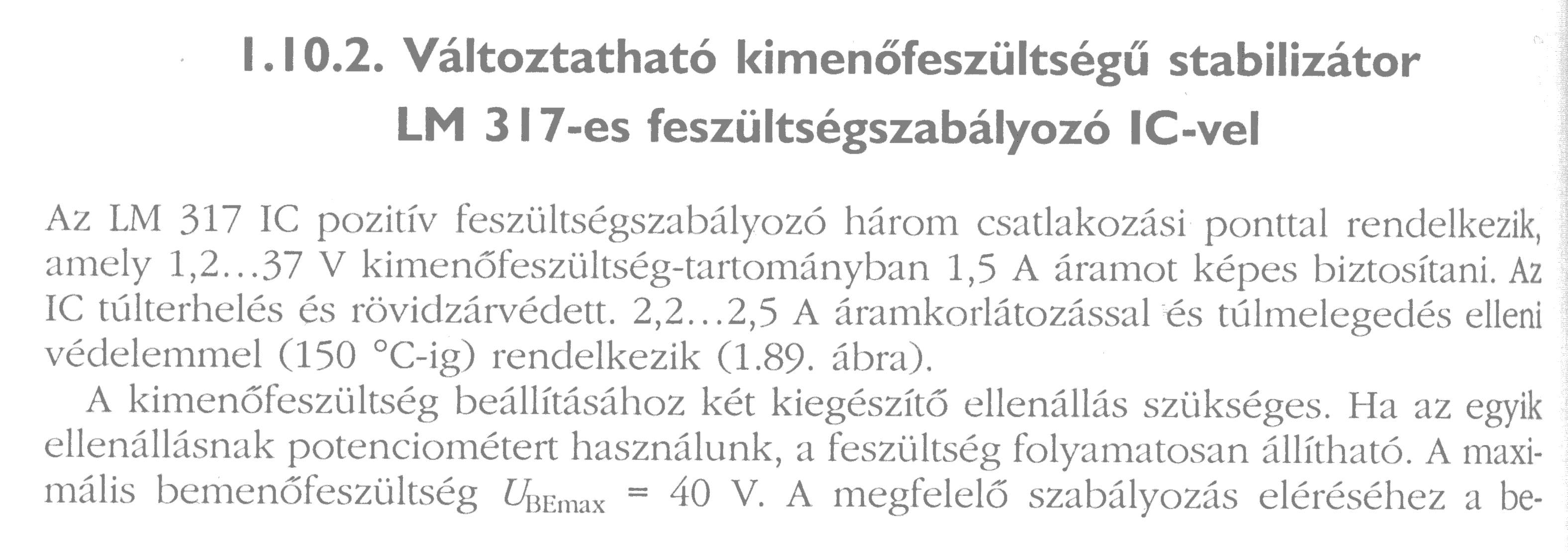

Hello. Szeetnek csinalni egy egyszerubb allithato taoforrast es ehhez kene kapcsolasi rajz. Akar milyen jo lenne nem kell nagy teljesitmenyre es egy olyan 0-20V ig kellene. Elore is koszi!
(#) _JANI_ válasza Bukall hozzászólására (») Jan 11, 2006 /
Részlet:
Szücs Lászlóné " Elektronikus áramkörök." című könyvéből.
Integrált áramkörös stabilizátorok / LM317.
Egyszerű és OK. :yes:

Az LM317-es ic, nem egy drága dolog...
LM317K = +1.2-37V 2.2A TO3; 655Huf /Az Eletorart Bt-ben!/
LM317T = +1.2-37V 0.8A TO220; 89Huf /Az Eletorart Bt-ben/
LM317LZ= +1.2-37V 0.1A TO93; 67Huf /Az Eletorart Bt-ben!/
Pár adatlap: LM117HV.pdf;,LM317T.pdf

Lehet abban a kapcsolasba ami fent van helyettesitteni a LM317-es ic-t LM317 K-ra?
(#) _JANI_ válasza Bukall hozzászólására (») Jan 14, 2006 /
Az LM337 az negativ fesszabájzó. Egy kicsit mellé lett
„(#7896) Bukall válaszára ;”
Igen alkalmazható az LM317K.
