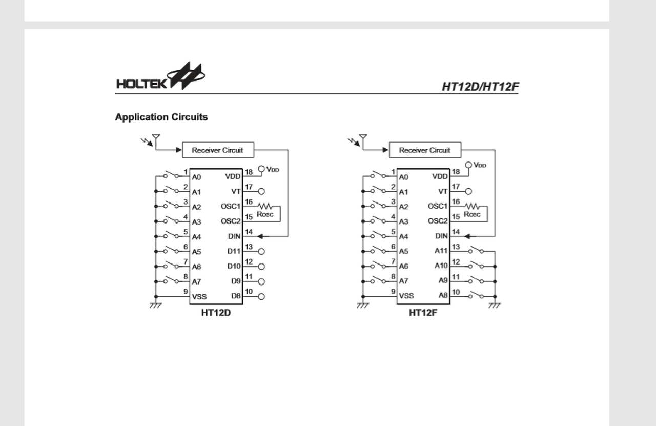

Két motor távolról történő ki-be kapcsolását (tehát sebesség és irány változtatása nem szükséges) milyen módszerrel lehetne megoldani? Mindenféle megoldás érdekel! Előre is köszi!
Mégis milyen válaszra vársz egy ilyen kérdésre?
- Milyen motorok? Mekkora feszültség, mekkora teljesítmény? - Milyen távolságról? - Kell visszajelzés a működésről? stb...
Sejtettem, hogy a fele kimarad annak, amit le akartam írni...
Szóval: a motor a HESTORE-os RE260-as kismotor lenne, 3-4,5 V-ról táplálva. Teljesítménye az áttétel miatt nőni fog, de ha a szőnyegen nem akad el, akkor már boldog vagyok. Távolság kb. 2-4m. Visszajelzés szerintem nem kell (telemetria, sebesség, stb.). Talán csak annyi, hogy sípoljon, vagy világítson, ha az akku készül lemerülni.
Mivel pár méter és csak billennie kell, sok lehetőséged van:
- ha van rálátás, akkor akár IR LED-del is mehet - 433MHz-es rádiós modul, kóder IC-vel (4ch, ilyen van a normálisabb vezeték nélkül csengőkben) - BlueTooth modul - Wifi modul, bár itt azért már több minden kell Ha úgyis ott vagy 2-4m-en belül, akkor az akkujelzést az eszközre is lehetne rakni. Robotporszívó manuális irányítással? Mi fogja vezérelni?
Ez egy tank-szerű játék lenne, beltérre javarészt, de kinn a kertben a betonon is menne időnként. Szerintem a rádiós irányítás lenne nyerő, talán egy HM-R433 vevő modullal, adónak pedig HM-T433 -at gondolok (szerintem ez a párja.)
Ezzel megvalósítható lenne? Talán még egy LED fel-le kapcsolását tenném bele, ha az még belefér a csatornák számába
Ezeket hogyan kössem össze? Nekem sajnos az adatlapon levő kapcsolási rajz nem sokat mond...
Az enkóder Data kimenetét összekötöd az RF adó modul data bemenetével, a dekóder adat bemenetét az RF vevő modul data kimenetével. Természetesen az RF modulok frekvenciáinak is meg kell egyezniük.
Az enkóder és a dekóder címeit (A0-A7) azonosra állítod, a frekvencia állító ellenállásokkal az enkóder, dekóder modulokat azonos vivőfrekvenciára állítod. Ezekután az enkóder AD8- AD11 lábait az adatlap szerint kapcsolgatod, a dekóder D8- D11 lábai a a vezérlésnek megfelelően lesznek aktívak. Alaposan olvasgasd az adatlapokat, mind a négyet. |
