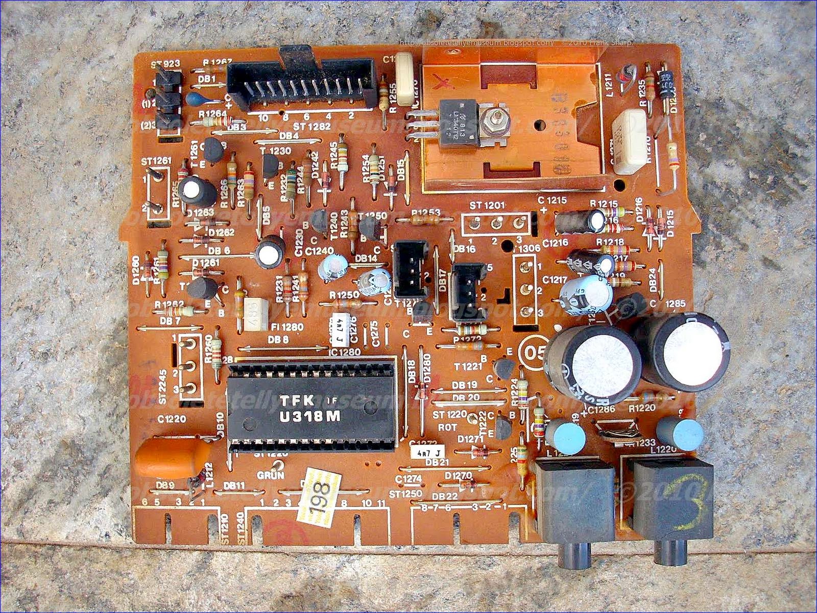

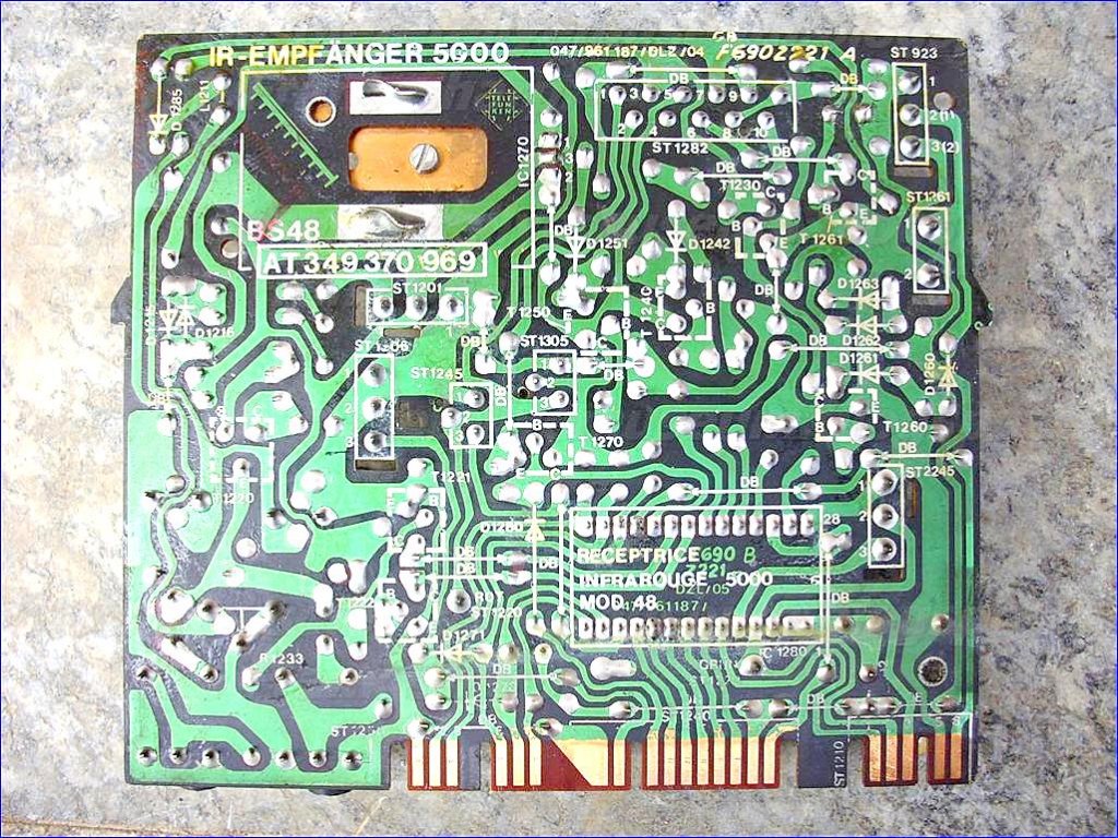

Van egy rádióamatőr ismerősöm, s nála láttam olyan megoldást, hogy egy régi-rossz TELEFUNKEN PALColor 6300 televízióból kihalászott távirányító vevőegységgel, és a TV távirányítójával, + a megfelelő relékkel vezérelte pl. a konnektor ki/be kapcsolását, a szobai világítás ki/be kapcsolását, s még sok-sok mindent...
Így néz ki a panel: K É P
A távirányítóról nem tudtam képet készíteni...
Mivel ilyen panelt / TV-t egyáltalán nem találtam a környéken, ezért bátorkodtam fórumra bocsátani a dolgot.
Van esetleg valakinek a képen látható panellel megegyező kapcsolási rajza valakinek?
(Itt találtam róla képet:
Azt gondoltam hogy a távirányító szerepét pedig egy univerzális, vagy egy előhalászott az eredetihez hasonló de kompatibilis távir. lenne.
A Google sajnos nem volt a barátom... átnéztem több TELEFUNKEN komplett tv kapcsrajzot is, de nem találtam meg sajnos a keresett panel rajzát.
Datasheet se nagyon van, de amit találtam abban nem volt használható rajz.
Aki esetleg kérdezné: Igen, ugyanezzel az IC-vel szeretném megépíteni, más lehetőségben (egyenlőre) nem gondolkodom.
Adminoknak: Itt a HE Fórumon pedig ugyanilyen IC kapcsolásáról egy Távirányítós fórumban sem találtam infót)
Előre is nagyon szépen köszönöm, minden kedves hozzászóló fórumtárs segítségét!

(#) Cavalier hozzászólása Jan 27, 2012 /
Most akkor döntsd el, hogy mit szeretnél, megoldani egy feladatot (távirányítós vezérlés), vagy kőbaltával építeni felhőkarcolót?
Nem értem, miért ragaszkodsz ehhez az ic-hez? Lomtalanításkor millió tévé, dvd játékost, stb. kerül ki, amiből bontható infra vevő. De vehetsz is, pl. itt a HESTORE-ban erre még kell egy mikrokontroller, ami feldolgozza a jelet, és kapcsolja a reléket. Van nem egy ilyen kész projekt a neten ARV-el, PIC-el.

Az egyszerűsége és az ára miatt ragaszkodnék ehhez az IC-hez... Az a bajom hogy ismerősömnek nincsen meg a kapcsrajza hozzá, ő csak a panel alapján dolgozott vele... S mivel én még panelt sem találtam, ezért fordultam ide...
(#) Cavalier válasza donder hozzászólására (») Jan 27, 2012 /
Ha nincs ilyen távirányítód, akkor úgyis használhatatlan lesz az IC-d, ha minden igaz, akkor ez valamilyen saját kódolásban kapta a jelet, tehát a hozzávaló adó IC kéne. Vagyis a ma használatos univerzális távirányítókkal nem fog menni.
(#) donder válasza Cavalier hozzászólására (») Jan 27, 2012 /
Értem... Akkor mit ajánlanál, alternatív megoldás gyanánt?
(Ettől függetlenül nem adom fel a keresést, akinek van kapcsolása, az legyen szíves ossza meg velem..)
(#) Hp41C válasza donder hozzászólására (») Jan 28, 2012 /
Írd be a :google: -nak "infra remote switch" és ömlik az ajánlat. Pl. egy 10F200 SOT23 tokban akciósan 52Ft+Áfa... Adónak kitűnő. Infra vevőnek TSOP1736 és egy hasonló kontroller...
