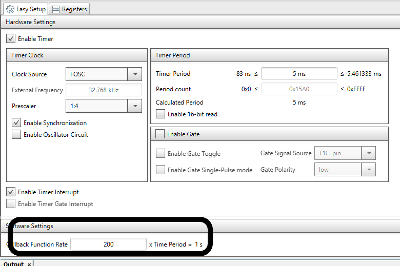

Most imerkedem a TCP/IP Lite Stack-el (2.2.12) de valahit nem értek.
MCC-vel összeállítanám a keretrendzert, de már itt elakadok
Az MCC Minden áron ragaszkodik hozzá hogy a Timer1-et 1s -re állítsam. (nehezen kivitelezhető).
Egyáltalán mire használja? A generált forráskódban nem találok rá hiatkozást....
Amíg nem áll össze legalább az alap, nem akarom valós hardveren kipróbálni.....
Valaki világosítson fel legyetek szívesek!

Kiegészítés ként még néhány paraméter.
MplabX IDE 4.20 (az 5.35-ös verzió kezelhetetlenül lassú és néha lefagy)
XC8 v2.10 (nem hiszem hogy köze van hozzá)
Windows 10 32bit, 4GB RAM ez lehet???
PIC18F25K50 és PIC18F27J53
Az érdekesség kedvéért az oszcillátor frekvenciáját kevettem pár száz kilóherzre hogy a TMR1-et be tudjam állítani 1s-ra, úgy awarning eltűnik, de az már a vicc kategória. Az AN1921 szeriniti beállításokkal (250ms TMR1, 1s callback) a warning nem szünik meg.

Uraim! A konkrét probléma megoldódni látszik!
Hogy más ne szaladjon bele ugyan ebbe a hibába, legyen az alapállás az hogy a könyvtárak úabb verziói újabb meglepetéssel szolgálnak.
A hiba (nem meglepő módon) a TCP könytárban van.
Két heti kísérletezgetés után a jelenleg elérhető verziók közül a 2.2.8-ban nincs eza hiba (ezekután ez még nem jelenti azt hogy nem lesz más. Nem lepődnék meg ha lenne...)
