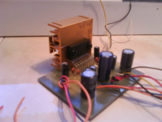

(#) prst14 hozzászólása Júl 26, 2009 /
üdv!
Megépítettem a kapcsolást ,jól sikerült.Véleményem szerint jól is szól! Mindenkinek ajánlom ,olcsó és jó!
A videó is nagyon jó ,érthető!
Viszont elkövettem egy NAGY hibát.
A teszt alatt a bal első oldalt kötöttem csak rá egy hangszóróra ,a PC JACK aljzatját kivezetve ,és véletlenül a bemeneti vezeték TEST és BAL oldala összezárt ,csak egy pillanat volt ,de a bajhoz úgy néz ki pont elég volt ,ugyan is azóta a bal első oldal nem ad ki ,csak búgást .
Mi történt? A TDA azon oldalát sikerült megölnöm ?
A többi oldal szól!
Előre is köszönöm a választ!
(#) titi válasza prst14 hozzászólására (») Júl 26, 2009 /
Én még nem próbáltam a bemenetet rövidre zárni...nem is próbálom ki...
Mellesleg ott még van egy csatolókondi, így nem értem a dolgot.
Bár inkább a kimenet rövidre zárásánál szokott ilyen tüneteket produkálni egy erősítő.
Esetleg nem a hangkártya kimenete feküdt meg?
Egy képet azért megnéznék...
Hát mostmár én sem értem a dolgot ,ugyan is most meg működik! Kipróbáltam minden kimeneten és semmi hiba.
A képeket mellékelem:
A képek minőségén nem tudtam javítani sajnos ,hiába minden trükk ,telefonnal ezt lehetett kihozni!
Újabb 4 kép:
Lehet, valami kontakthiba volt...?
Látom, négy csatornásban használod.
Kíváncsi lennék, érthető-e, hogy mit kell átalakítani a sztereó változathoz? Mármint, hogy sikerült-e érthetően átadnom az infót...

(#) pakaierik hozzászólása Júl 28, 2009 /
Helló.
megépítettem ezt az kapcsolást egy tda1554-essel. Adatlapját néztem u.a a kettő ic szerintem.
az biztos hogy nagyon melegedik és szerintem "halkan" is szól és az egyik fele a négyből nemszól...
(#) titi válasza pakaierik hozzászólására (») Júl 28, 2009 /
A forrasztások jók? Sajnos a képről nem tudom megállapítani, elég homályosak.
Én sokkal kisebb hűtőfelülettel használom, de nem melegszik.
Nézd át a forrasztásokat, és az egymás melletti forrasztásokat is nézd meg, hogy valahol nincs-e közöttük zárlat. ("Sípoltasd ki")
Hangszórók megfelelően vannak bekötve?
(#) Brienter hozzászólása Aug 3, 2009 /
Megépítettem életem első erősítőjét ezzel az ic-vel azzal a módosítással hogy 1-2 csati az simán közös kicsatolókondival és a 3. csatornát pedig hidaltam. PC tápról megy 2db 4ohmos hangfalat hajt. 3csatorna arra még nincs hangfal. Borda egy kb 13x 5cmx3cm magas borda.
Hiba minden csatornán van egy kis brumm gondolom ez az elégtelen szűrés miatt van pedig van benne kerámia kondi is meg egy 2200µF-os elkó. 3-adik castornára van áthallás az 1-2csatiról ami nem vészes még. A legnyagyobb probléma az hogy ha még a jelkábelek be sincsenek kötve és a 2 csatorna hangfalai rajta vannak máris 2A-t eszik és melegszik állatul. Mindent lehúzva róla kb 80mA.
MI lehet a baj vele ? Valahol gerjed vagy mi?
(#) titi válasza Brienter hozzászólására (») Aug 3, 2009 /
Esetleg mutass képet.
