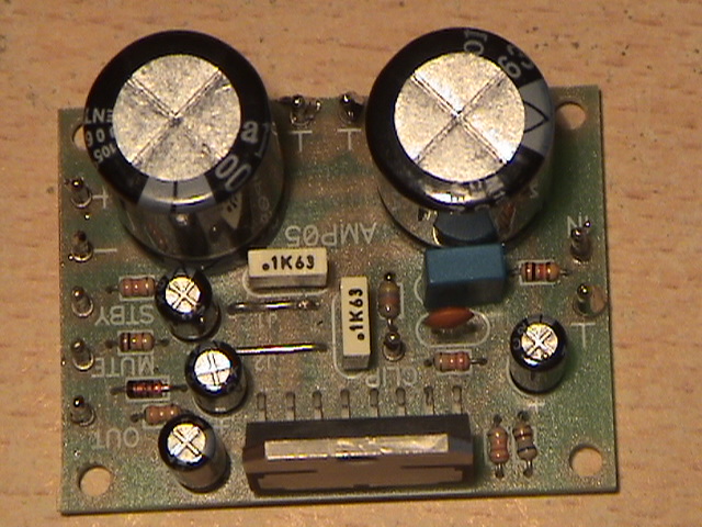

(#) norbi418 hozzászólása Szept 25, 2008 /
Segítségre lenne szükségem, megépítettem a tda7293-as kapcsolást és meg sem nyikkan. Pedig minden smakkol +-42 volt, minden alkatrészt átelenőriztem és minden ok! Nem tudom mi lehet a baj. Valaki tudna nekem segítséget nyujtani ebben?
(#) kefe13 válasza norbi418 hozzászólására (») Szept 25, 2008 /
Hát ez így nehéz lesz, mi alapján építetted ? Esetleg pár kép segítene (nyák, beültetés)
(#) norbi418 válasza kefe13 hozzászólására (») Szept 25, 2008 /
D-audiotol rendeltem az egységcsomagot majd holnap rakok fel képeket! Nem hiszem el pedig egyszerű kapcsolás és nem működik....
Még annyit tudok mondani, hogy a CLIP kimeneten mértem 42 voltot ha ez segít valamit amugy itt nem kéne voltnak lenni nem?
(#) sound.man válasza norbi418 hozzászólására (») Szept 25, 2008 /
Képet mutatsz róla? Hátha kiszúrjuk hogy mi nem stimmel.
(#) norbi418 válasza sound.man hozzászólására (») Szept 25, 2008 /
ok
pill csinálok pár képet és jövök egy fél ora
A képek amiket igértem
(#) lapose válasza norbi418 hozzászólására (») Szept 25, 2008 /
A Mute És a Stand-by kivezetéseket hova kötötted?
(#) norbi418 válasza lapose hozzászólására (») Szept 25, 2008 /
szabadon hagytam őket nem kötöttem sehová
vagy kéne neki adni áramot???
(#) lapose válasza norbi418 hozzászólására (») Szept 25, 2008 / 1
Ha nem kötöd sehová némítva van! +Ut-ra kell kötni őket.
köszönöm a segítséget megyek megprobálom
(#) norbi418 hozzászólása Szept 26, 2008 / 1
Köszönöm a segítséget sikerult megoldani, megszolalt az erősítő.
