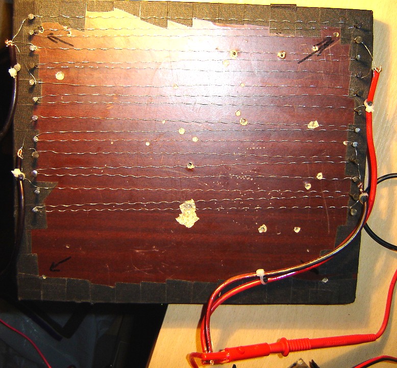

Mert, ha igen, akkor nagyon is eltérhet! Ha nem, akkor ne olvasd tovább ... ![]() Én csak műterheléssel vizsgálom, mert az a korrekt. A hangszóró, főleg, ha sikerül kifogni fs-t, akár 20-30 Ohm is lehet, szóval mérni csak akkor szabad hangszóróval, ha pontosan tudod az adott frekvenciához tartozó impedanciát. Én a magam műterhelését hajszárító fűtőszálából készítettem, és kinyújtottam a tekercset, hogy ne kavarjon be az induktivítás, illetve ne melegedjen be annyira. Maga a fűtőszál egy A4 méretű területen tekereg, és 30cm-es szobai ventilátorral hűtöttem, amikor a 150W-ot kihoztam, de már füstölt :eplus2:

![]() Közben megtaláltam a házi készítésű műterhelésem képét:Itt van Még azt is lehet variálni, hogy 4 vagy 8 Ohm legyen.
igen valami ilyesmi képre számítottam
