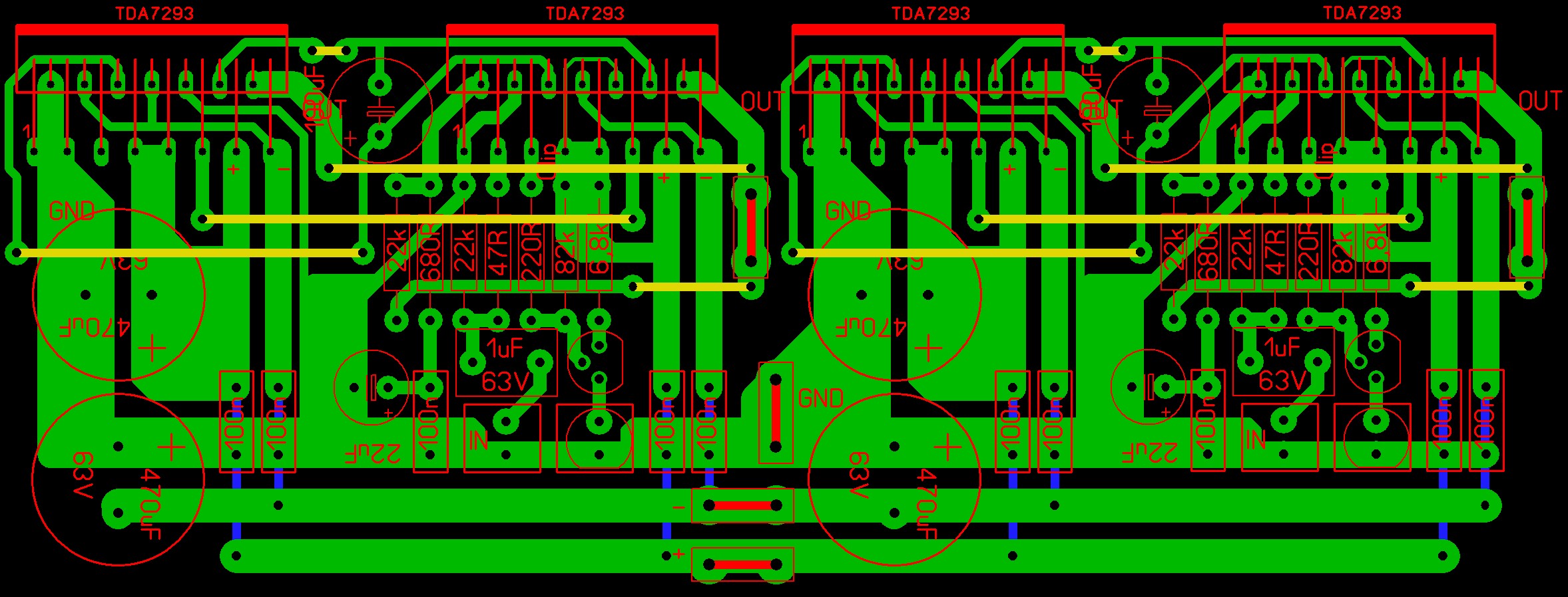

Valaki tudna adni/mutatni egy jo Stereo(azaz 2 TDA7293 as) kapcsolasu nyak rajzot? Alkatreszeket vettem mar, de nincs jo nyak tervem. Elore is koszi
(#) david91 válasza Gyusze hozzászólására (») Júl 26, 2011 /
Nézd meg a 7293 adatlapján lévőt! Én is az alapján készítettem el a sajátomat. (Figure 2)
(#) david91 válasza david91 hozzászólására (») Júl 26, 2011 /
Elnézést, nem tudom már módosítani az előző hsz-t, de most jutott eszembe, hogy meg is osztom a sajátomat, hát ha hasznát veszed.
(#) reloop válasza david91 hozzászólására (») Júl 26, 2011 / 1
Most értettem meg, hogyan alakítottad ki az elrendezést.
Kicsit talán lehetne tömöríteni, de ez teljesen korrekt megoldás.
(#) david91 válasza reloop hozzászólására (») Júl 26, 2011 /
Köszi az elismerést! Valóban elég tágas, azonban szerencsére hellyel nem kellett szűkölködnöm a dobozban, így kényelmesen elfért minden.

(#) reloop válasza Gyusze hozzászólására (») Júl 27, 2011 /
Szia! Kipróbált, jó nyákterv. Nyugodtan egymás mellé tervezheted a két csatornát.
A TDA7293 beültethető a TDA7294 helyére. David91 rajza azért jobb, mert kihasznál egy a TDA7293 által nyújtott előnyt.
(#) Gyusze válasza reloop hozzászólására (») Júl 27, 2011 /
es mi is az? a Clip kivezerles? Vagy a Driver bufer vagy micsoda?
A TDA7293 (12. láb) külön kimenetel rendelkezik a feszültségutánhúzú kondenzátor számára. Az adatlap szerint itt nagyobb jelet szolgáltat mint a terhelt kimenet. Nő az IC kivezérelhetősége.
