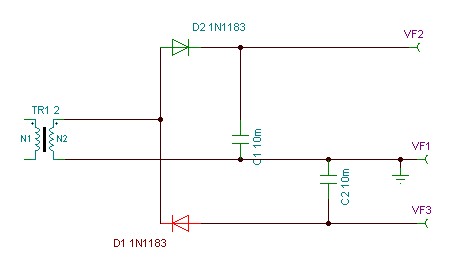

Úgy döntöttem építek egy mono érősítőt majd mélyládába TDA7294 segítségével, de ez még kicsit odébb van. A tápról lenne egy pár kérdésem. Van egy trafóm 160W és 29V AC, van két 6800µF/50V (ha lehet ezt szeretném mert most perpillanat erre már nem lenne pénzem ). A fő problémém az lenne, hogy a trafómon 4 kivezetés van, a 29V és a segédtáp, de a mellékelt rajzon van a test (GND) azt muszáj?vagy hogyan tudom megoldani, hogy legyen?

A mellékelt rajzon középleágas trafóval csinált +/- táp van. Ha a trafód szimpla szekunderes, akkor inkább ilyesmivel próbálkozz.
(#) roland0327 válasza Bassmester hozzászólására (») Okt 30, 2009 /
Ebben van két dióda és két kondi.. se egyenirányitani nem kell se pufferelni? és ha ezt igy meg csinálom ugyan az lesz mint középleágazásos vagy lesz eltérés?

Ez így egyenirányítva és pufferelve is van. Nézd csak át jobban... egyszerű mint a faék
Nem lesz ugyanolyan mint a középleágas. Feleakkora frekvenciával fogja tölteni a puffereket, mint egy Graetz-híd, ezért kétszer akkora puffer kapacítással lesz kb olyan hatásos. Végfokhoz még nem használtam ilyet, de előerősítőhöz már többször is. Más használható megoldás sajnos nem nagyon van ebben az esetben.

Köszi szépen majd kipróbálom akkor! Még annyit, hogy az értékek jók? Mert a diódát néztem a Hqvideo-n és nem volt.
(#) Bassmester válasza roland0327 hozzászólására (») Okt 30, 2009 /
Egy ilyen tápegység, egyáltalán nem érzékeny az alkatrészek értékére. Az a lényeg hogy feszültségre és áramerősségre is legyen egy kicsit túlméretezve. A 6800µF-os kondik jók lesznek, diódának pedig bármelyik, legalább 5 A-es tipus megfelel.
