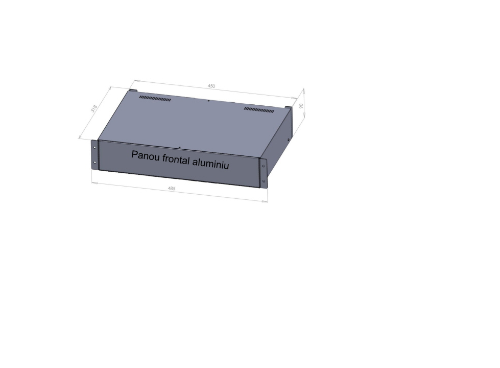

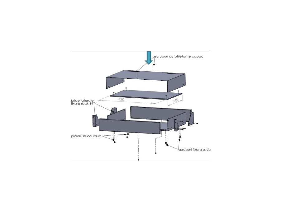

(#) zoli_cso hozzászólása Júl 4, 2010 /
Lenne egy kerdesem ,rendeltem az internetrol az alabbi Rack-ot a sztereo TDA7294 vegfokomnak,es nincs semmi jo elkepzelesem a beepitesrol(nem tudom a toroidot a vegfokot stb.hava helyezzem el,kozepre ,oldalra)esetleg erre van valami STAS hogyan is kell elhelyezni ,hogy(ne zavarjak egymast).

(#) janimester válasza zoli_cso hozzászólására (») Júl 4, 2010 /
Szia én adnák pár tippet hogyan -a toroidot tedd a doboz hátsó sarkába ,amit árnyékolj egy 1mm alu lemezzel utána a toroiddal szembe rakhatod a graezt hídat(akat9 majd az elé jöhetnek a puffer kondik ezzel ki is lesz töltve a bal vagy a jobb oldalad, a másik üres oldalra hátul tegyél egy jókora hűtőborda sínt (lamellás) amelyre rögzíteni tudod majd az elszigetelt (ic) végfok modult és ha még építenél hangszínt akkor az mehetne a végfok panel elé és lényegében ennyi ,és ha nem akarsz búgást akkor kialakíthatsz még valahol egy csillagpontot ahonnan a közös ki és bemenet földje stb...csatlakozik. A dobozt ha földeled figyelj arra hogy ne érintkezzenek a hang bemenetei a dobozzal mert beleszűrödik a hálózati "zavar". Remélem értehtő voltam,igyekeztem
(#) Bassmester válasza zoli_cso hozzászólására (») Júl 4, 2010 /
Jópofa doboz... linkelhetnéd a beszerzési forrást
Egy ilyen végfoknál, zavarvédelmi szempontból nem olyan kritikus a belső elrendezés. Inkább a megfelelő huzalozásra kell nagyobb gondot fordítani.
Javaslom, hogy előbb a hűtő blokkot tervezd meg és ennek megfelelően rendezd el a tápot. Ha belső hűtője lesz (ventillátoros) akkor ügyelj a megfelelő szellőzésre is.
Szemléltetésképpen itt van az egyik PA végfokom (2 db TDA 7294 híd, 600W-os kapcsolótáppal)
A kapcsitáp látványa ne zavarjon meg, ha trafóval csinálom, akkor is oda került volna ahol van. Törekedj a minél rövidebb, rendezett huzalozásra, a megfelelő keresztmetszetekre.

(#) zoli_cso válasza Bassmester hozzászólására (») Júl 4, 2010 /
Igen nekem is tetszik a Rack ezert is valasztottam ezt.Bővebben: Link.Persze vannak szebbek is de eleg kicsi a terfogatuk csak 1 mono tda7294-est ha be lehet epiteni

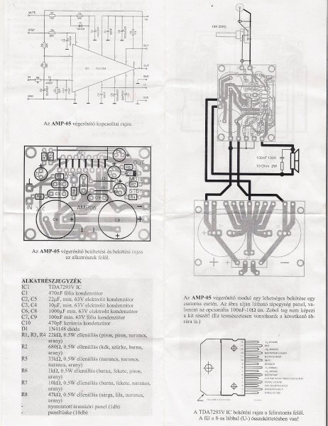

(#) Dani45 hozzászólása Júl 5, 2010 /
Újra itt
Rendeltem végfokot (tda7293) és helyette tda 7294et küldtek és megépítettem.
Nem szol nem ccsinál semmit sőt nem is melegedik. bemeneten mértem pár mv-t azt hiszem, de lényeg hogy meg se nyikkan ki van vezetve a stand by, mute funkció (nyákon oldalra de nem kötöttem őket sehova.
Mi lehet a probléma?
A tda 7294el eddig csak megszívtam mindig de muszáj vagyok vmilyen erősebb erősítőt építeni
(#) Bassmester válasza Dani45 hozzászólására (») Júl 5, 2010 /
Mellékelj róla minden doksit (nyák, kapcsolás).
Ha ezt megteszed, akkor jó eséllyel meg tudom mondani, hogy mi lehet a gond. Te szerelted össze, vagy készen volt? Dobhatsz róla egy fotót is.
Nekem a TDA 7294-gyel eddig csak pozitív tapasztalataim vannak. Eddig mindegyik általam épített darab első indításra működött. :yes:
(#) Dani45 válasza Bassmester hozzászólására (») Júl 5, 2010 /
itt a kép bár nekem még sose működött ezért előre kész nyákkal alkatrészekkel próbálkoztam.
Már látom hogy vamit eltoltam lehet hogy az a hiba de megvárom míg te mondasz valamit mert neked már van pár működő példányod 10szerte jobban bízok benned mint magamba...
Tedd fel légyszi eredeti méretében mert nem látom jól. A feltöltéskor a méretezésnél állitsd be a "Ne méretezz" opciót. Nem a mute/standby körül van a gond? A Zobel nem árt neki ha banne van, minimalizálja az oszcilláció veszélyét, de ha nincs benne akkor is működik.
még kihagytam azt hogy a rajzon amit mellékeltem az a 100n kondi meg a 10 Ohmost 2W os ellenállás mi célt szolgál a leírásban Zobeltagnak hívják?!
Hallottál már rola ha igen elmagyarázod hogy mi is az pontosan?
nem engedi nagyba:S mentsd el és próbálj ráközelíteni
Nagynehezen kibogarásztam. Ennél a kapcsolásnál a mute és standby kivezetéseket a pozitív tápágra kell kötni, akkor fog szólni. A Zobel nincs rajta a kapcsolási rajzon, a mellette lévő huzalozási rajzon, a mélysugárzóval párhuzamosan kötve ajánlják, de ha elhagyod az sem nagy baj.

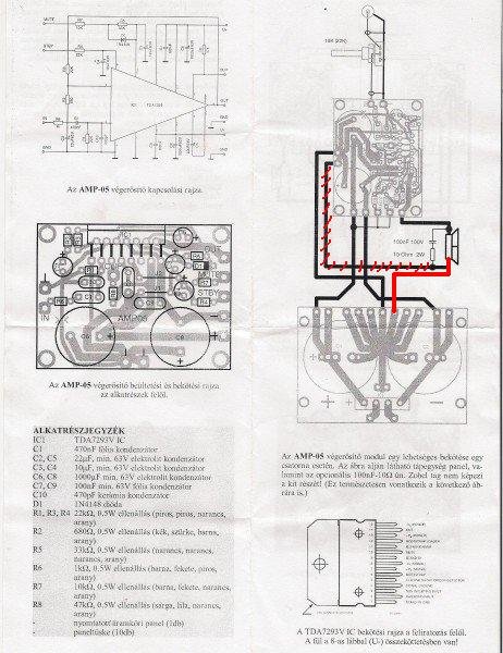

nem kötöttem a stand by-t meg a mute-t össze és nem huztam el + ra az gáz?:O
Sztem annyira fölösleges a mute vagy a stand by funkció, mondjuk nekem a lényeg az hogy ha bekapcsolom a kapcsoloval szóljon ha meg nem kell ne szóljon
értem akkor gáz

(#) Alkotó válasza Dani45 hozzászólására (») Júl 6, 2010 /
1. Számos tévhit ellenére, a csillagpontosság egyáltalán nem azt jelenti, hogy "pókra hasonlító" részek vannak a nyákon kialakítva. Ez butaság, ahol ilyen van, ott szinte mindig jobb lenne az adott részt "tömör szigetté" tenni.
2. Sokkal célszerűbb lenne a hangszóró GND-jét, a hagyományoknak megfelelően a jelölt helyre kötni.
3. Ha esetleg több csatornát is készítesz, és azok közös trafótekercsről, illetve közös tápegységpanelról mennek, akkor még a bemeneti GND-k szabványos összekötésekor belefuthatsz egy földhurokba.

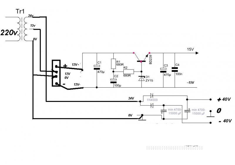

(#) zsa hozzászólása Júl 10, 2010 /
Kérdésem az lenne hogy , egy tda7294 erősítőt és egy LM1036 hangszínszabályzót szeretnék ezzel a trafóval meghajtani és lehetséges-e ebben a formában ?
A trafó 0-hoz viszonyítva 12 és 24V-ot ad le. 12V-al az LM1036-ot,a 24V- egyutasirányítással pedig a Tda7294-es erősítőt hajtanám meg.
Észrevételem a kimenő -15V és a kimenő GND-on 6V-ot értéket lehet mérni. Kérdésem az lenne még hogy ebből baj nem lesz-e ha az erősítő bemenetét és a hangszínszabályzó kimenetét összekötöm ?
köszönöm válaszotokat
(#) Little válasza zsa hozzászólására (») Júl 10, 2010 /
Javits ki ha tevednek, de ez a rajz nem teljesen jo.
A felso reszen, ilyen bekotesnel sosem lesz -15V a foldpotencialhoz kepest, mert asszimetrikusan van bekotve a transzformator.
Egyutas egyeniranyitoval nem illik/szokas erositot kesziteni.
