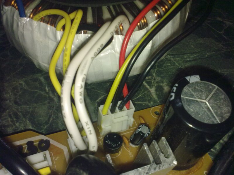

Sziasztok. Megint én vagyok, én ezt nem értem. Van egy 2x19v troidom egyenirányítóval, puffer kondival amiből kijön 30v. +-. De hol van a föld? Ezt most hogy kössem be? Elnézést kérek tőletek ha hülyeséget kérdezek.
(#) lacek29 válasza Páhi hozzászólására (») Feb 28, 2011 /
A GND a föld.
(#) Páhi válasza lacek29 hozzászólására (») Feb 28, 2011 /
na jó, de ebből csak 2kábel jön ki. Vagy jó a hálózati zöld sárga is?
NEM. Ha csak 2 vezeték jön ki,akkor az csak 1x 19V!

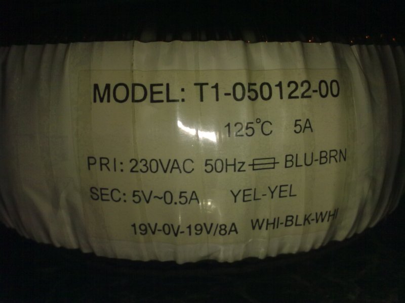

A trafóból 2x19v jön és GND, 3kábel.
Az elöbb még azt írtad 2 jön ki belőle. Tegyél már fel 1 képet a trafórol.
ok. Mindjárt beülök a gép elé. Mindjárt othon leszek.
(Még mindíg telről.)
Fehér-fekete-fehér. A 2 fehér megy az egyenirányítóra. A fekete a GND.
a fekete is bemegy az egyenirányítóba, vagy azt kössem ki és úgy kössem a nyákra?
Az nem megy az egyenirányítóra. Az a 2 kondenzátor közös pontja.Onnan kell továbbvinned a végfokhoz.
tehát a csatlakozón kijön a -piros +fekete valamint a nagy londiról hozzam le a GND-t. (egy vendéglátós ezt nehezen érti meg, pedi szeretném)
