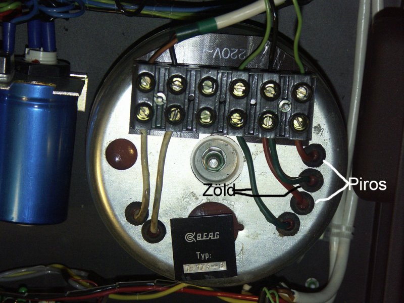

Ezt nem hiszem el. A múlthéten a panelfúróm, most meg a multiméterem adta be a kulcsot... Nem bírtam rámérni a toroidra, de azt írják, hogy 2x42V és kb 300VA. Ennyit tudtam meg róla, meg van róla egy képem.
De ha esetleg váltakozó az a 42V, akkor azt meg lehet-e csinálni, hogy csak az egyik kivezetést használom egyenirányítva. Elég az a TDA-nak... ![]() Ja, amúgy csak ennyi van ráírva: BEAG typ: TH 175-B
Az nem lesz jó hozzá sehogy sem. Maximum 2×30V AC feszültségű trafó jó neki.
Biztos? Nem lehet valahogy megoldani? Nincs "kedvem" most trafót venni.
Hat valoban nem jo ez a trafo.

Akkor sem lenne jó, ha vennék (vagy csinálnék) egy ilyet(Bővebben: Link)

Ez a trafo sehogysem jo TDA-s erositohoz. Szerintem inkabb hagyd a fenebe az egeszet.

De lehet, hogy igazad van, ezt hagyom a fenébe és szerzek valahonnan olcsóért egy max 2x30-as trafót. Már csak az a kérdés, hogy mekkora teljesítményű legyen (mert két mono tda-t kell meghajtania.) Ha jól tudom, akkor elég lesz egy 300W-os, ugye?
300VA bőven elegendő 2 db TDA 7294-nek. Marad benne tartalék is.
Persze hogy eleg 300VA.
