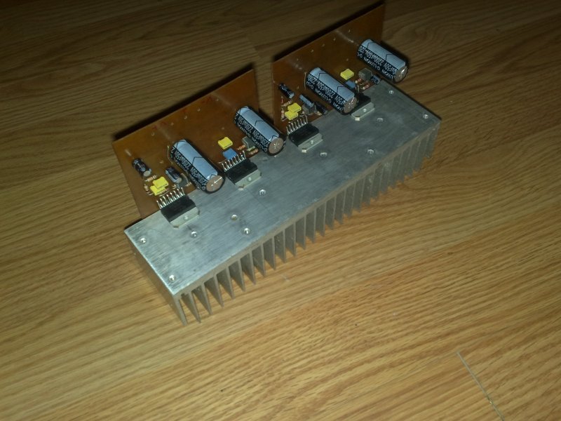

Sziasztok.Majdnem kész a 2 híd. Az lenne a kérdésem,hogy a képen látható borda elbírná a 2 hidat?Másik pedig,hogy nem okoz-e gondot,ha szigetelés nélkül lesznek közös bordán,a dobozban nemfog hozzáérni semmihez.A borda méretei:230x60x50

(#) kistotti01 válasza lacek29 hozzászólására (») Márc 1, 2011 /
A borda méretének pontos meghatározásáshoz, ha majd elkészül akkor, hajts meg becsülettel huzamossabb ideig az erősítőt, és akkor egyértelművé fog vállni, hogy elegendő -e a mérete. Ha nem elég, akkor segíts rá ventilátorral a hűtésre. Ezt így nehéz megbecsülni, hogy elég e, ezért inkább teszteld. Ha túlmelegedne a TDA a hővédelem úgyis közbelép. (Bár nemhinném hogy oda fajuln a dolog) Azért inkább tegyél a TDA alá szigetelést hővezető pasztával ellátva. Így elkerülheted, hogy a negatív tápfesz a bordára kerüljön. Ha ott a negatív tápfesz és hozzáér valami aminek nem kellene (akár véletlenűl is megtörténhet) csunya dolgok tudnak történni. Én azt mondom jobb a békesség ilyen téren. Továbbá 4db csillám ára nincs 100Ft, hameg a TDA (esetleg az összes TDA egyszerre) távozik a túlvilágra, az a többszörésébe kerül.
(#) lacek29 válasza kistotti01 hozzászólására (») Márc 1, 2011 /
Lehet hogy a hűtőtönkös megoldást fogom alkalmazni inkább.

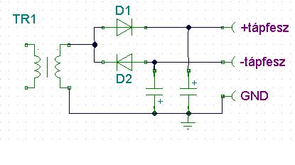

(#) gyula1990 hozzászólása Márc 1, 2011 /
Sziasztok kellene egy kis segítség, meg se szólal az erősítő!
linkeltem egy bekötési rajzot! please HELp!
hogy jó-e
(#) kistotti01 válasza gyula1990 hozzászólására (») Márc 1, 2011 /
Hello!!
Ez így nem jó... :no: Nem csoda, hogy nem szól. Ha ezt tudja a trafó ami rá van írva, akkor ez nem szimmetrikus megtáplálású. Tehát nem tud +-24V-ot. Neked olyan kellene, hogy 24V 0V 24V. És akkor lenne a bekötési módszered helyes.
Így kellene, bekötnöd, ha tud ilyen táplálást a trafód. Nézzd meg alapossan, ha nem akkor küldöm a következő rajzot, hogyan csináld.
(#) gyula1990 válasza kistotti01 hozzászólására (») Márc 1, 2011 /
ennyit tudd..

(#) gyula1990 válasza gyula1990 hozzászólására (») Márc 1, 2011 /
vagy ezt próbáljam meg csinálni?
(#) Lacika001 válasza gyula1990 hozzászólására (») Márc 1, 2011 /
Ennél jobb ha a 0-24-42V-ra kötöd, 24V-os ág a GND, a másik a kettő a graetz-re.
Az is egy megoldás, amit linkeltél. Megprobálhatod azzal.
megpróbálom ez a bekötést

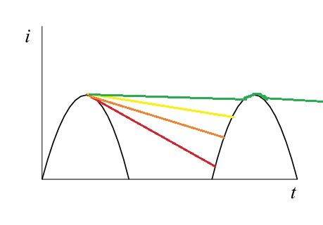

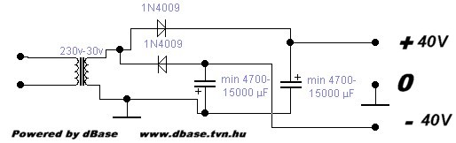

Probáld meg. Énis linkelek egy rajzot az ugyanz, de ezen talán érthetőbb. De a pufferelést ne sajnáld, mert ez így egyutas egyenírányítás lesz ahol, a bemeneti sinusos váltakozó feszültségednek csak az egyik félperiódusát tudod hasznosítani, tehát például a sinusjel felső púpját. Ezért ezt pufferkondi rengeteggel kell "kárpotolni" Csináltam egy rajzot, ami bemutatja amit írtam. Ideális esetben a zölldel rajzol vonal lenne a tökéletes, de ezt elérni nem egyszerű, ahhoz rengeteg pufferkondi kellene. A piros vonal az már nagyon rossz, ott már hallgathatatlan lenne az erősítő, akkorát esne a feszültség.
