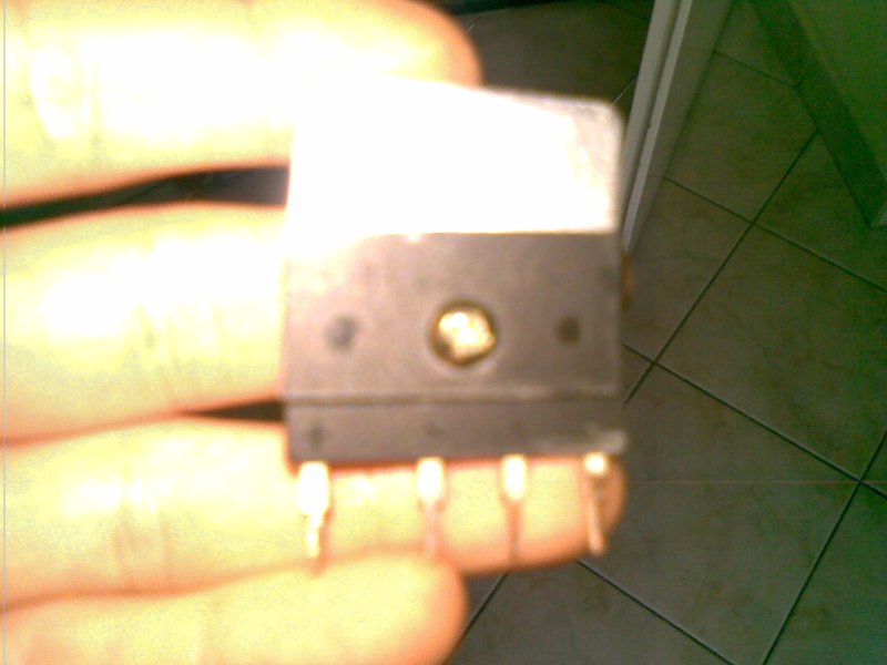

Az akkumulátor nagyobb áramot tud leadni csúcsban, mint egy trafó, én az akksit veszélyesebbnek találom. Rövidzárlati árama óriási. Szerintem vagy fordított tápfeszültséget kapott az IC, vagy nem volt egyenirányítva. Kellene készítened egy táp részt, amit rákötsz a trafóra, és ha azon tudsz mérni pl. 2x30V-ot, akkor csak ez után rakod rá a végfok részt... Egyébként leírhatnád, hogy hogyan egyenirányítottad, és hány V-t volt a pufferkondikon! Kíváncsi vagyok! Képet is rakhatsz fel!
(#) kovi12 válasza Kovidivi hozzászólására (») Máj 10, 2011 /
az egyen irányítást egy Bf60c6f egyenirányító "tokkal" vagy hogy hívják őket végeztem...
puffer kondi végén 37.8 voltot mértem...
a pufferkondi + és a 3.-láb ami elvileg a föld (azt kötöttem a földelésre) lehet ez lesz a gond 15 voltot mértem :S

A trafót úgy tudod bekötni: 3-as GND, 2 és 4 megy a dióda hídra. Az 1,5 kivezetéseket nem szabad felhasználni
(#) kovi12 válasza reloop hozzászólására (») Máj 10, 2011 /
értem...
úgy csináltam hogy 3. ment a GND-re
4-5-s meg szépen a dióda hídra...
Hmm de a tűzi játékért megérte XD
úgy látom van elég Kraft a trafóba...
(#) reloop válasza kovi12 hozzászólására (») Máj 10, 2011 /
Megküldted 2x60V-tal
