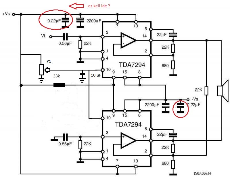

(#) Szabi1 hozzászólása Aug 17, 2011 /
Lenne egy kérdésem:
A +- áram szűréséhez teszek 1-1 10.000µF-ot és az a kérdés hogy 0,22 µF kondi kell oda?
Vagy tehetek helyébe 0,47µF ot?
(#) reloop válasza Szabi1 hozzászólására (») Aug 17, 2011 /
A kondi fontos, a 0,47µF jó lesz. A kivitele fólia vagy kerámia legyen.

(#) Alkotó válasza Szabi1 hozzászólására (») Aug 17, 2011 /
A rajzodon lévő 2200uf+220nF nem a teljes szűrés. Ez csak az a rész, aminek illik magán az erősítőpanelon (tehát jó közel az IC tokhoz) lennie. Ezen kívül kell még valamilyen "komolyabb" szűrés, ami esetleg lehet messzebb is. Egyébként a 220nf az éppen egy érdekes probléma, mert van aki használja, van aki nem, és igazából senki sem tudja "pontosan" miért is kell, és főleg mekkora kell (azért vannak erről elméletek). Többen is úgy vélik, akkor a legjobb az eredmény, ha van egy nagy puffer + 10-100µF körüli LOW ESR elkó + 100-470nF körüli polarizálatlan kondi (persze ezek mind párhuzamosan).

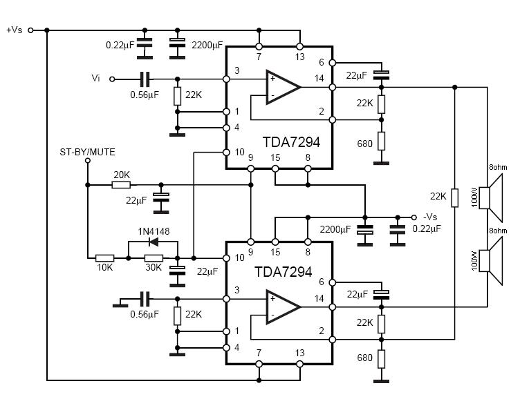

(#) DJanosi válasza Bassmester hozzászólására (») Aug 17, 2011 /
Valahogy nem tudok ki igazodni ezzel az erősítővel ! először is nem értem most hogy kell a stand by es mute opciókat használni? Ezek bele vannak tervezve a nyaktervebe? Vagy hol nézzek iránta vagy az elhanyagolható? Itt van az a kép írja hogy stand by/ mute de aztán ott én mit kellene tegyek azt nem tudom !

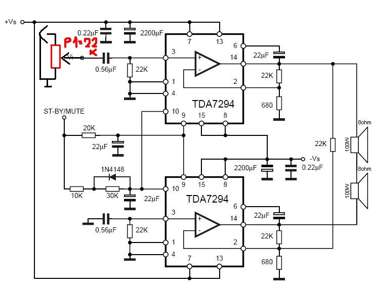

(#) DJanosi válasza DJanosi hozzászólására (») Aug 17, 2011 /
Elkészítettem az elképzelésem ! Lehet hogy semmi sem jó belőle de ami jó azt azt tudassatok velem és ami abszurd hülyeség azt is !
(#) Szabi1 válasza DJanosi hozzászólására (») Aug 17, 2011 /
Hali! Annyi az egész hogy két kapcsolót raksz be a +vcc és a stby/mute közzé úgy ahogy a mellékletben van.
Úgy tudom ha zárva van a kapcsoló akkor működik az erősítő.
(#) Bassmester válasza DJanosi hozzászólására (») Aug 17, 2011 /
Szerintem felesleges a mute, ezért a nyákomon nincs is ilyesmi. Ha azt építed, akkor neked sem lesz rá gondod, egyből meg fog szólalni, nem kell azon spekulálni hogy vajon miért nem szól
Ha nagyon kell a mute gomb, akkor a hangerő poti 1 -es és 2-es lábát is zárhatod egy kapcsolóval... garantáltan elhallgat.
(#) DJanosi válasza Szabi1 hozzászólására (») Aug 17, 2011 /
Tehát mikor be akarom kapcsolni akkor a Stand by összezárom és ha el akarom némítani akkor összezárom a MUte opciót is?
A stand by? Az úgy van megtervezve hogy stratbol össze van zárva? Annak sem kell kapcsoló? A képen berajzoltam a poti bekötését lehet hogy nagy marhaság amit rajzoltam de jó lenne azt is tisztázni !
Nem fordítva ha zárva vannak akkor nincsennek működés alatt.
Én is akarok belőle erősítőt és mondták, hogy muszály rá áramot küldni a 9-es és 10-es lábra, hogy működjön
Úgy van tervezve hogy alapból szóljon, nincs kapcsolgatási lehetőség.
Jó a potis rajz, de inkább 47k (log) potit használj.
