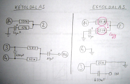

(#) Alkotó válasza Keresztes Vitéz hozzászólására (») Aug 14, 2011 / 1
Ezt én mértem. Lerajzoltam milyen módon, történt a mérés.
Annak megítélése, hogy mekkora teljesítmény mennyire hangos, az elég összetett és nagyon sok külső tényezőtől is függ. Szerintem kár ebbe belekeverni túl sok misztikumot. Tény hogy vannak érzékenyebb hangszórók, de az is tény, hogy nagyon drágák, és általában nem a nagy teljesítmények világába valók.
Szerintem az a legegyszerűbb megközelítés, ha egy hangszóró valamilyen hangosan szól egy valamekkora erősítőteljesítményről, akkor egy nagyobb teljesítményről vélhetően nagyobbat fog szólni.

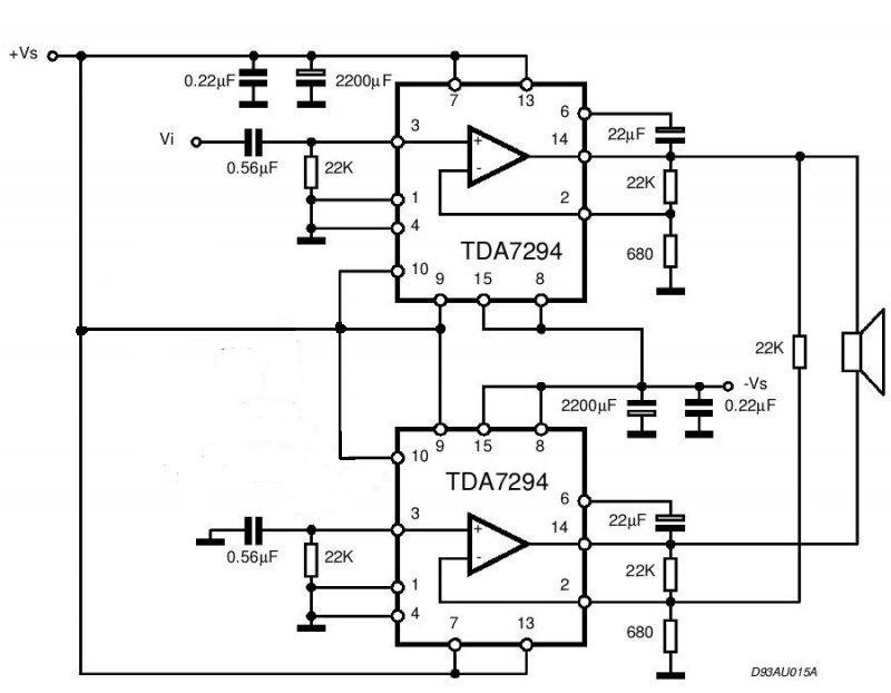

(#) Szabi1 hozzászólása Aug 15, 2011 /
Akarok egy 2.1-est készíteni 6 db Tda 7294 ből
A kapcsolást mellékelem.
Az a kérdés hogy ha nem használom a mute és standby funkciót akkor is be kell kötni az alakatrészeket a 9-es és 10-es lábakra.
Ja és a tápegységnél elég ha 2x +-36v-ot adok ? Vagyis a sztereo csatornát egy áramforrásról és a mélynyomó csatornát pedig külön árramforrásról de egy trafóról.
A TDA 7294-es hídkapcsolásnál használhatok bemenő kondinak 1 µF vagy kissebbet rakjak mert nincs 0,56 µF-os kondim
(#) Lacika001 válasza Szabi1 hozzászólására (») Aug 15, 2011 /
Jó az 1µF is.
(#) Szabi1 válasza Lacika001 hozzászólására (») Aug 15, 2011 /
Akkor rakok 1 µF-ot !
(#) Szabi1 hozzászólása Aug 16, 2011 /
Hello
Ha nem használom a TDA 7294 stby és mute funkciókat akkor lehet úgy használni, hogy a 9-es és 10-es lábra nem kötök semmit?
(#) martin96 válasza Szabi1 hozzászólására (») Aug 16, 2011 /
Ha nem kötsz rá semmit akkor nem fog megszólalni.
(#) reloop válasza Szabi1 hozzászólására (») Aug 16, 2011 /
Így tervezem a készenlét és a némítás kikapcsolását.
(#) Szabi1 válasza reloop hozzászólására (») Aug 16, 2011 /
Igy akkor mukodni fog nekem ugyse kell mute es stby mod !!! ???
(#) Szabi1 válasza Szabi1 hozzászólására (») Aug 16, 2011 /
De nem kell oda vlm ellenallas nem megy szet attol h egybol rakotom a +36v ra?
(#) bajtaig válasza Szabi1 hozzászólására (») Aug 16, 2011 /
Egy 33Kohmot rakhatsz.
(#) Szabi1 válasza bajtaig hozzászólására (») Aug 16, 2011 /
oke !!!
Az adatlap szerint bírja. A teljesen rokon TDA7293 -nál Elliott is minden további nélkül a + tápra köti. Bővebben: Link
