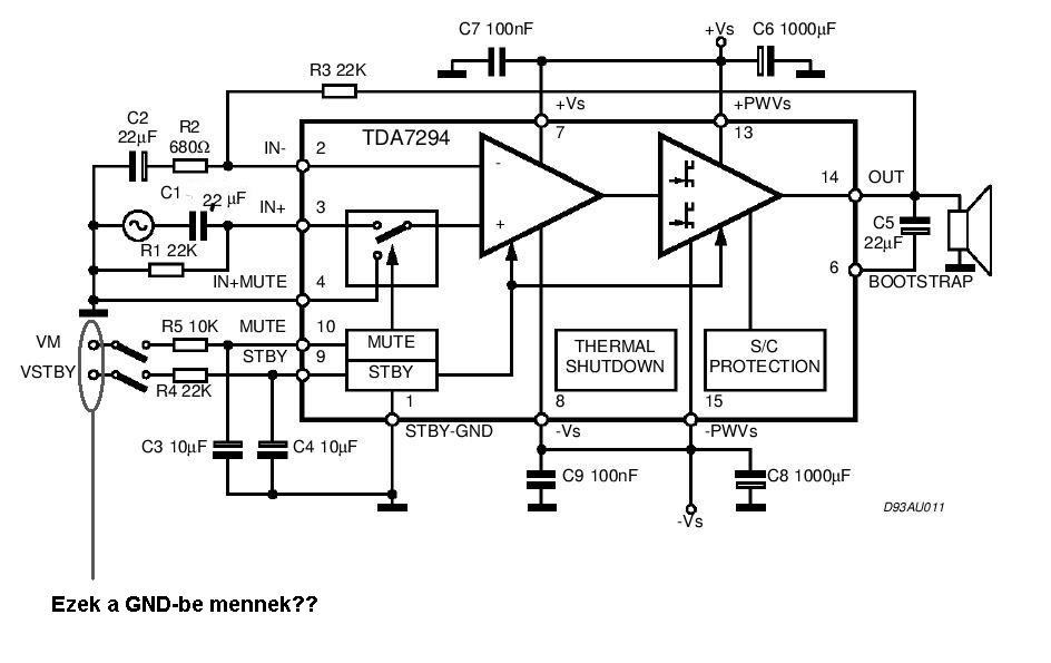

Sziasztok. Én még nagyon kezdő vagyok! Épitettem egy ilyen tda7294-es ic-vel rendelkező erősítőt, nálam +-35 voltról működne, de az a baj van vele, hogy nem ad ki hangot! Az a baj, hogy utólag hívták fel a figyelmemet arra, hogy az ic hátulján ki van vezetve a feszültség! :-S Azt szeretném kérdezni, hogy honna tudhatnám meg azt, hogy még jó-e az IC?? Vagy ha megtudnátok azt mondani nekem, hogy meik lábak között mit kellene mérnek akkor az nagyon jólenne! Előre is köszönöm!
(#) Fodor hozzászólása Jún 22, 2008 /
Ja és ebben is tudnátok segíteni, mert a kapcsirajzán nemértek valamit :-S Minden rajtalessz a rajzon, a kérdés is! Előre is köszönöm!
(#) MaSTeRFoXX válasza Fodor hozzászólására (») Jún 22, 2008 /
Ezeket valamilyn pozitív feszültségre kell kötni pl +5V vagy +12 V, esetleg nagyobb előtét ellenállással a + tápfeszre lehet kötni

(#) Fodor válasza MaSTeRFoXX hozzászólására (») Jún 28, 2008 /
köszönöm, jólett az erősítő, nagyon szépen szól! Ja és simán bekötöttem a pozitív tápfeszbe "35V" !
