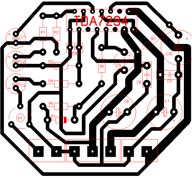

(#) Davidd válasza reloop hozzászólására (») Okt 17, 2011 /
OKe.Mellekelek egy abrat igy kilehet venni azt a hidi teljesitmenyt mint a gyari kapcsolas alapjan?
(#) reloop válasza Davidd hozzászólására (») Okt 17, 2011 /
A fázisfordító ennek a tökéletes megoldása, de amit építettél az is jól kell működjön.

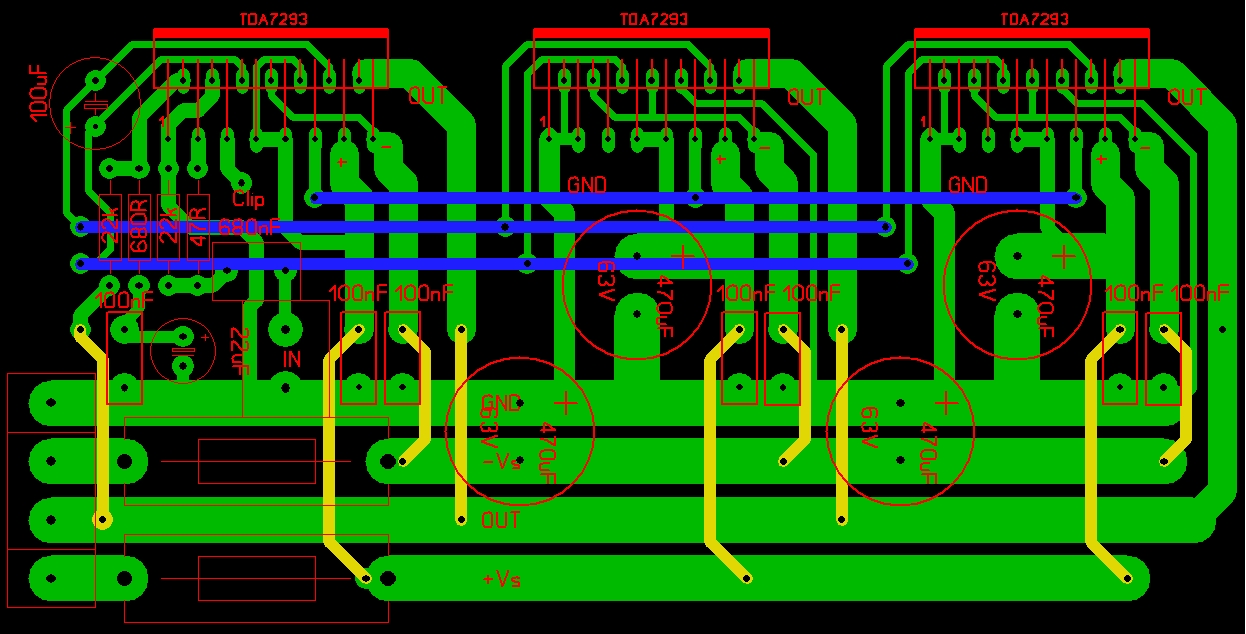

(#) Zsoltipapa hozzászólása Okt 18, 2011 /
Sziasztok! A segitségeteket kérném,ojan erősitőt szeretnék épiteni,amejben 3vagy 4db tda7294-es ic van párhuzamosan kötve.Ha esetleg valakinek volna ijen kapcsolási rajz vagy nyákterv, legyenszives küldje már el. Előre is köszönöm.Üdv Zsolt:
(#) reloop válasza Zsoltipapa hozzászólására (») Okt 18, 2011 /
A párhuzamos kapcsolást a TDA7293 támogatja. A speciális esetről itt beszélgettünk.
Egy megoldási lehetőség: 3xTDA7293.
Mi a terved vele?
Sajnos nem.
(#) Zsoltipapa válasza reloop hozzászólására (») Okt 18, 2011 /
Amugy mia különbség a kettő között?
A TDA7293 rendelkezik clip kimenettel, meghajtóval a párhuzamos kapcsoláshoz, és terhelés független feszültségutánhúzó kimenettel.

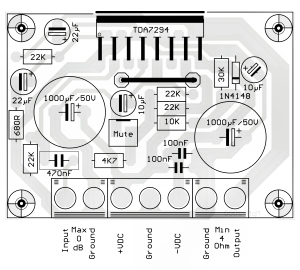

(#) Davidd hozzászólása Okt 18, 2011 /
Üdv mindenkinek.Valaki kuldene nekem egy sima tda7294 el egy nyakrajzot ami layban van.Mert a pdfben szereplo kitet szertnem megcsinalni kisseb atalakitassal es ahoz kellen.Elore is koszonom
(#) Zsoltipapa válasza Davidd hozzászólására (») Okt 19, 2011 /
Szia! ez megfelel?

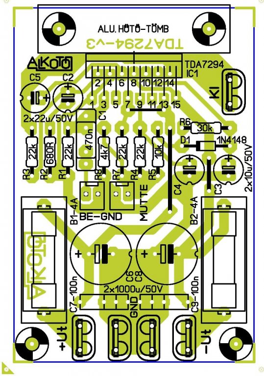

Üdv.Kapcsolas alapjan megfelel,de lenne meg egy valami meghozza az hogy lay formatumban kellene.Elore is koszonom.
(#) Alkotó válasza Davidd hozzászólására (») Okt 19, 2011 /
Alternatívaként én is ajánlok egy változatot, ami "csak" egy TDA7294-es panel.
Munkafájlokat én nem adok, de gyártáshoz alkalmas "pdf"-eket tudok akár küldeni, akár ide feltenni.
(#) reloop válasza Alkotó hozzászólására (») Okt 19, 2011 /
Nagyon szép, átgondolt munka!
