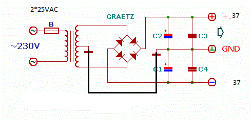

szükségem lenne egykis segitségre. tegnap épitettem meg ezt a tda-s erölködőt amit kit-ben is árulnak minden jól sikerült adtam neki 25v és semmi nem melegszik megse nyikkan nincs rövidzár semmi!! mi lehet a baj?a fesz elér az ic ig elv nincs szakadás se...

(#) pjg válasza gwmistral hozzászólására (») Máj 16, 2012 / 1
Szimmetrikus (+, -, gnd) tápfeszültséget igényel.
A kapcsolási rajzon a hangszóró alatt és felett van a + és a - tápfesz csatlakozása.
(#) reloop válasza gwmistral hozzászólására (») Máj 16, 2012 / 1
Ez a kapcsolás szimmetrikus tápot igényel, tehát +/-25V-ot. A feszültség lehet eltérő.
(#) gwmistral hozzászólása Máj 16, 2012 /
köszönöm akkor ez csak olyan táppal megoldható aminek van középleágazása vagy egy simával is megy aminek van 2X25V ja?

(#) gwmistral válasza Signal hozzászólására (») Máj 16, 2012 /
és ha a két graetz bemenetét párhuzamosan átkötöm és ugyanazt az áramot kapják? pukkan? egyébként köszönöm igymár működik
