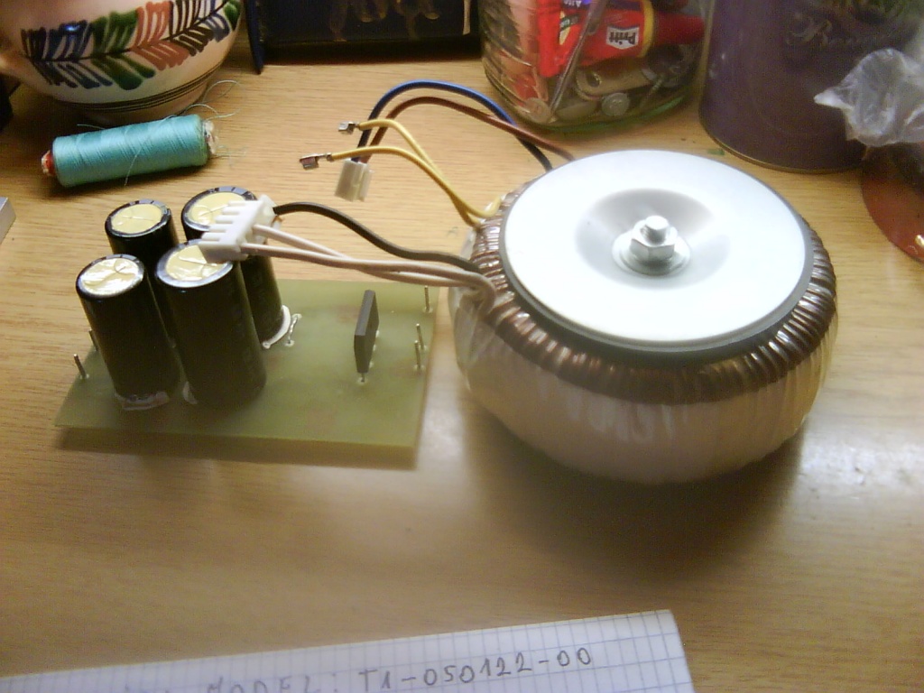

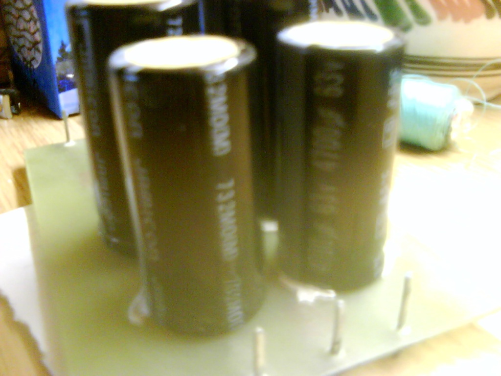

Hali! Mindenkinek! Az lenne a kérdésem hogy, össze raktam 2db monó tda7294-es végfokot. A trafóm 300w 2x21votlott ad le 8A, már be egyenirányítottam és így 2x 30votot ad le. Szerintetek ez elég lenne neki? Ja és a képen látszik csak ilyen kondit tudtam be szerezni a végfok nyákba remélem jó.
Szia! Úgy értem a kérdésed, 30V-ra elegendő-e a 35V feszültségtűrésű kondenzátor. Ebben az alkalmazásban igen.
Hali!Igen jól érted. A toroid jó lesz neki szerinted? 2db tda7294-est szeretnék vele majd hajtani. Ja és 23000uf pufferel van egyenirányítva.
A válaszod előre is köszönöm.
Jó lesz a tápja. Az egyenirányítót majd figyeld, ha erősen járatod és melegebb lesz mint amit a kezed elvisel, fogass hozzá hűtőlemezt.
Hali! Köszönöm a választ. Már tettem a dióda hídra hűtőbordát.
