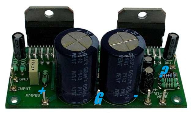

sziasztok. egy ilyen típusú végfokhoz kellene egy tápot csinálnom. (AMP06 végerősítő)
milyen trafó,kondi. és pontosan mi kell hozzá? +- 25 v-on kellene meghajtani hogy jó hangosan szóljon. aki tud az segítsen előre is köszönöm
A linket létrehoztam a LINK gombbal és javítottam a shift hiányos betűket.
A hozzászólás módosítva: Nov 21, 2012
(#) Beringer 600 válasza sanyi1200 hozzászólására (») Nov 21, 2012 /
Hali! Először is AC 2x25v,és legalább,2x10.000uf-os,vagy ennél nagyobb kondik,meg egy terebélyes borda hozzá.

(#) sanyi1200 válasza Beringer 600 hozzászólására (») Nov 21, 2012 /
köszönöm a választ! Esetleg nem tudod hogy hol tudnék szerezni egy ilyen Trafót? Mert nehéz találni.
