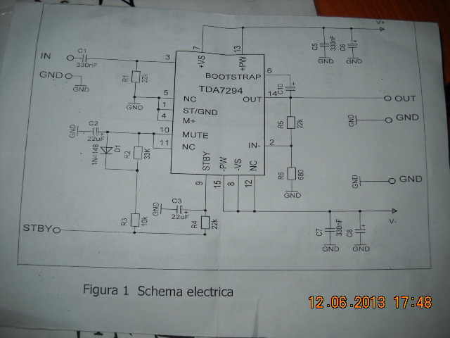

(#) balazs_paszka97 hozzászólása Jún 13, 2013 / 1
Vettem egy kitet és nem tudom bekőtni ez a tervrajza ,és ez elmegye 12V voltrol?
(#) reloop válasza balazs_paszka97 hozzászólására (») Jún 13, 2013 /
Szia! A testhez képest kell negatív és pozitív táp is, legalább 10-10V, de jobb ha +/-30V-ra kötöd.
(#) balazs_paszka97 hozzászólása Jún 15, 2013 /
Nem értem ,akkor kell GND-re is kösek +/- segitsetek rajzal ha lehet:
(#) pont válasza balazs_paszka97 hozzászólására (») Jún 15, 2013 /
(Ne csak Reloop kínlódjon velünk. ) Olyan trafó kell aminek két azonos szekunder tekercse van. Az első kapcsolás egyszerűbb, a másodiknál kisebb az esélye a földhurok kialakulásának, van aki az egyikre van aki a másikra esküszik.
