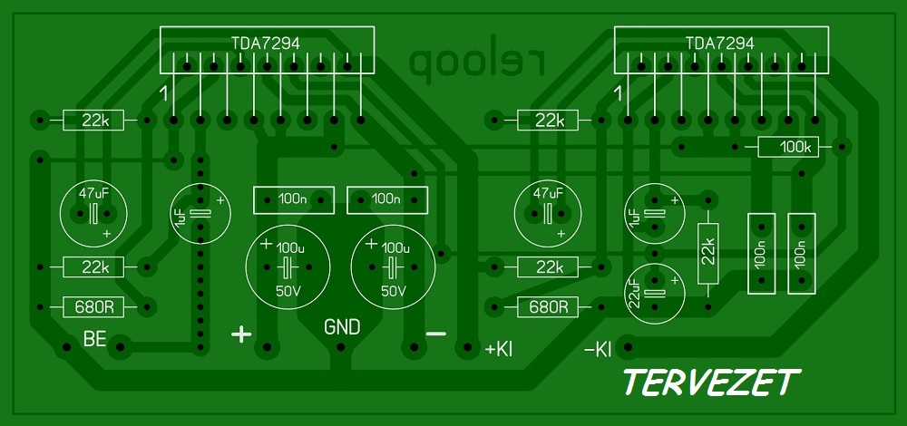

Remek tervezési gondolat, hogy hagytál helyet az esetleges kengyelnek is.

Látom lesz benne Hilti szalag is Gondolom a különböző méretű becsatoló kondik miatt.
(#) reloop válasza rolie hozzászólására (») Feb 18, 2014 / 1
Körvonalazódik a terv

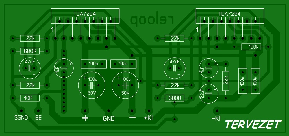

(#) reloop válasza reloop hozzászólására (») Feb 18, 2014 /
A jelföld leválasztásához mit szóltok?
A hozzászólás módosítva: Feb 18, 2014

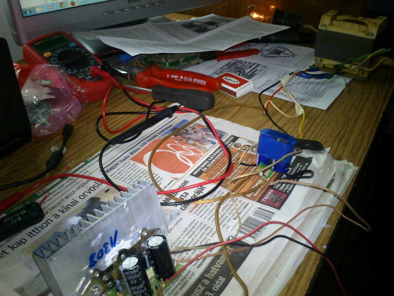

(#) zotya1983 hozzászólása Feb 18, 2014 /
Sziasztok ismét összeraktam egy Amp 05 ös kitet, a mute stby lábakat hová húzhatom hogy teszteljem valamit szól e ? A bemenetet rövidrezártam a gnd és az out közt 50 mV áram mérhető.
(#) Alkotó válasza reloop hozzászólására (») Feb 18, 2014 /
Ez így jó lehet, de a csatlakozó vezetékek "kinti" végén az árnyékolást össze kellene kötni, és ezt a pontot bekötni a csillagpontba.
Csak óvatosan jegyzem meg, véleményem szerint a panelon lévő "normál" GND-n sem folyik hangszóró áram tehát nem is biztos a jelföld leválasztásának szükségessége.
Szerk.: Most vettem észre a 10R-ot, tehát nem kell a kinti végekkel bajlódni.

(#) reloop válasza zotya1983 hozzászólására (») Feb 18, 2014 / 1
Szia! A kimeneti feszültségnek jelenleg nincs jelentősége mert készenlétben van az IC. A Mute, Stby lábakat kösd a pozitív tápra.

(#) reloop válasza Alkotó hozzászólására (») Feb 18, 2014 /
Szia! A 10 ohm nem is kerülne feltétlen beépítésre, az lenne a viszonyítási pont, ami a jelkábel testen érkezik. A Castone erősítőkben ez nagyon jól szuperál.

(#) zotya1983 válasza reloop hozzászólására (») Feb 18, 2014 /
Köszi a segítséget egyből megszólalt a kicsike, épp időben kb 1 órája hoztak méretesebb bordákat is, hajtva egyenlőre kézlangyos csak húzva max 40 celsius a mért hő a borda középpontjában passzívan, kényszerhűtve bőven le lehet húzni ezeket 25 fokosra is. A kondik kisütőellenállatát hogy kell érteni?
Szépen tisztán szól ez a cucc (jelenleg 6 ohmos hangfallal amit videón meg is mutatok) szerintem simán eléri a Technicsem hangját,pedíg régi használt 2X4700Uf 35 V kondikkal megy egyenlőre. Így most 32 V DC + - hajtva kb 80% ig ez esik 25 ig kb, és még nem torz... Szerintem nemrossz ez a TDA 7293, lehetséges hogy a másik panelt is megpróbálom még feléleszteni 7294 el.

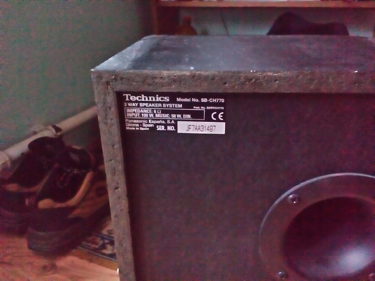

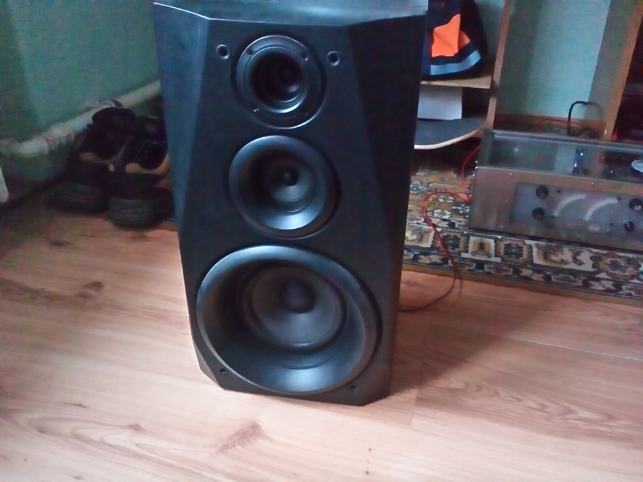

(#) t4nt1zjeee válasza zotya1983 hozzászólására (») Feb 18, 2014 / 1
Elvileg baja nem lesz a ledtöl csak ne kapjon tulfeszt! Nézz vissza pár oldalt én mit csináltam... nekem 35V-ot kap 6Ohmos ládákon megy semmi torzítás és full hangerőn... Néha jobban félek attol, hogy a ládák előbb bemondják az unalmast... pedig 100Watt RMS 50Watt MUSIC és technics ládák 3 utas.
(#) t4nt1zjeee válasza t4nt1zjeee hozzászólására (») Feb 18, 2014 /
Ez ni! In 100Watt Music 50Watt

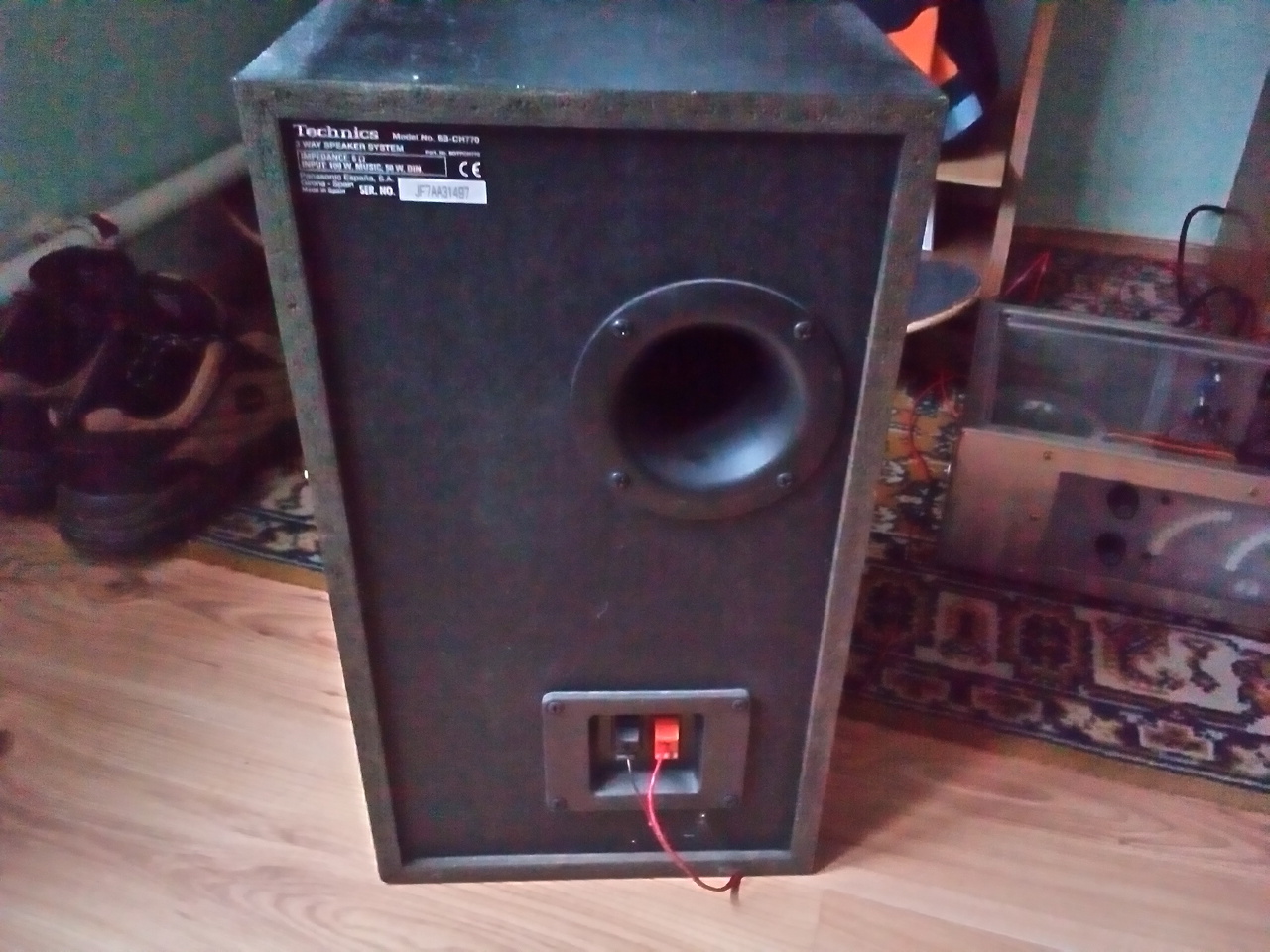

(#) zotya1983 válasza t4nt1zjeee hozzászólására (») Feb 18, 2014 / 1
VIDEÓ
Én csak egy lg 100Wattos 6 ohmos ládával próbáltam ki most ráakasztom majd a rendes tápot + a PA 2X 40 cm 230/300 W ládákat 8 ohmban
