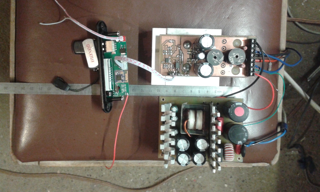

(#) foxi63 hozzászólása Ápr 6, 2016 /
Hali tudom, hogy ül a topik, de megépítettem a TDA8954 SMD változatát, és tökéletesen működik.
Egy 7x7cm hűtő-t ventillátor nélkül is csak langyosítani tud. -+40V kapcsolóüzemű tápról megy.
Azt tudja ami a katalógusban van, nyílván a 210W és 10% torzítás nem hallgatható, de 2x120W nál
nem hallható torzítás, egy ekkora pici Ic-től nem várt teljesítmény...
Előttem írták, hogy nincs visszacsatolás az erősítőben, ez nem igaz, fix előre beállított erősítése van,
én kiegészítettem egy TL072 vel,eredetileg 8-900mV bemeneti érzékenységű. Túlterhelésnél 100mS időkre letiltja a kimenetet, ha a tápfesz nem szimmetrikus (>50%) szintén kikapcsolgat
Bekapcsoláskor nem pukkannak a hangszórók,némítható egyébként. Vezérlés nélkül semmilyen sustorgás zaj nem hallható.
És a lényeg : hálózati táppal együtt 10x15 cm helyen elfér.

(#) Primary válasza foxi63 hozzászólására (») Ápr 7, 2016 /
Képet kérek!
(#) foxi63 válasza Primary hozzászólására (») Ápr 7, 2016 / 1
reggel lefotózom.
(#) foxi63 hozzászólása Ápr 8, 2016 /
Sokat így nem mond... Az IC alul van, sok smd kondival.

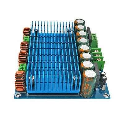

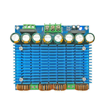

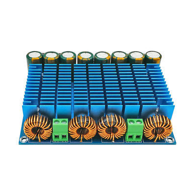

Nemrégiben megvásároltam a két IC-s hídkapcsolású panelt. Eszméletlenül jól szól ( ITT 8041ben kapott helyet). Sajnos az egyik fele elhallgatott :/ Szerintem cserés lesz benne az IC. Ettől függetlenül még az egyik fele is bőven kiszolgál a szobában, de már bulin kevés lesz.(Jó ha van tartalék a rendszerben és nem maxon megy végig )

Na közben megjöttek a toroidok .Az egyiket már rá is kapcsoltam kíváncsiság képpen de csak az egyik csatornát terheltem 8 Ohm-os hangfallal kb. Névleges terhelhetőség 150W +30W a magas ,hát elég meggyőző eddig a teljesítménye valamint dinamikája.Feljebb tekerem rendesen kiülteti a PA hangszórót a helyéből.Szóval elég jó ,de azért a gyári 8x1000µF kondenzátorok mellé még szeretnék minimum 4x22000µF kapacitást hogy abban sem legyen hiány természetesen nagyobb gratez-eket is fog kapni az erősítő!
