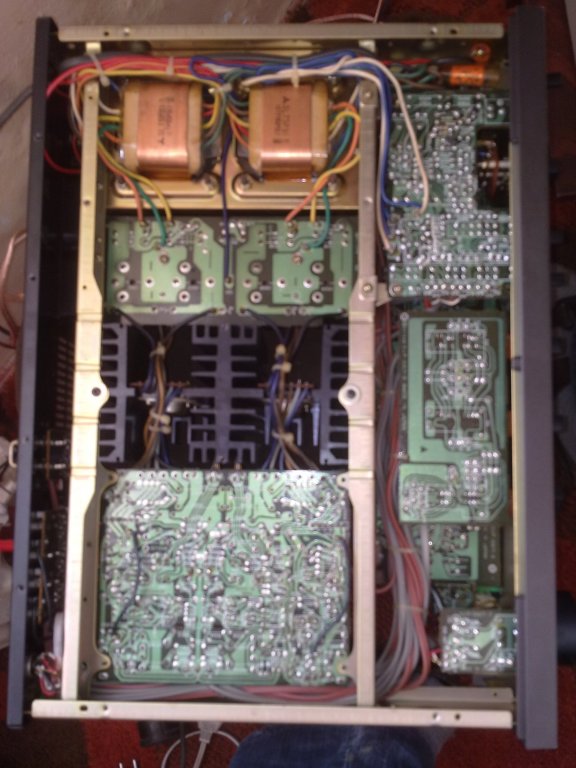

Hello! Ismet a Technics SU-8080 erosito javitasaval probalkozom. Egyenlore arra jutottam hogy neha mukodik akar tiz percig is folyamatosan, majd bekapcsol a protection. Ilyenkor ha a speaker protection nevu lapon a rele ket labat egy darabka kabellell osszekotom a rele ba oldalan akkor a bal oldal gond nelkul mukodik. azonban ha a jobb oldallal csinalom ugyanezt akkor a jobb oldal elkezd mukodni de pattog es kozben 1cm kilengessel egeszen alacsony frekvencian mozgatja a hangfal membranjat. LEgyszi segitsetek. nem tudok mar mit nezni rajta. A vegfokok nincsenek kifustolve mivel idonkentymukodik gond nelkul... a tap feszultseg a vegfog tranynokon szinten jo... Vkinek otlete?
Ja es elnezest, azt elfelejtettem hozzatenni hogy amikor ahogyan irtam pattog es ki be rangatja a membranokat olyankor meg a power lampa fenye is a membranok tempojaval azonosan ingadozik.

Csak most tudtam felulnezetbol is megvizsgalni a lapot. Az elozo hozzaszolasomhoz csatolt kepen a rele felett levo r414-es 10Kohm ellenallas meg van egve, a mellette levo tr404 tranzisztor (2SA847) felso ket milimetere hianyzik, mintha le lenne pattanva, es a d402 dioda mindket iranyben merve kb 600ohm ellenallast produkal. Szerinted ezen alkatreszek csereje orvosolni fogja a gondokat?
Nyák forrasztási oldalát vizsgálgasd elsőre!
én azért azon a részen lemérném az összes passzív elemet nehogy meglepetés érjen...

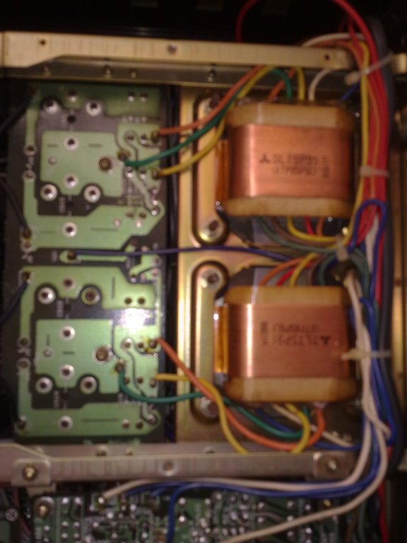

Ma kicsereltem a 2sa847 tranzisztort a vedelmi panelon es a mellette levo szetegett 10kohmos ellenallast, ezek utan be is indult az erosito vagy 5 percre, ezutan a jobb oldali hangfal ismet elkezdett torzitani, par masodperc mulva ismet egyenaramot kapott majd ismet bekapcsolt a vedelem. Azota folyamatosan kacsol a vedelem es nem mukodik. Mostmar tenyleg tanacstalan vagyok

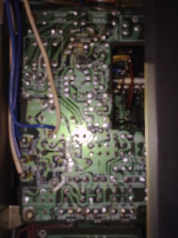

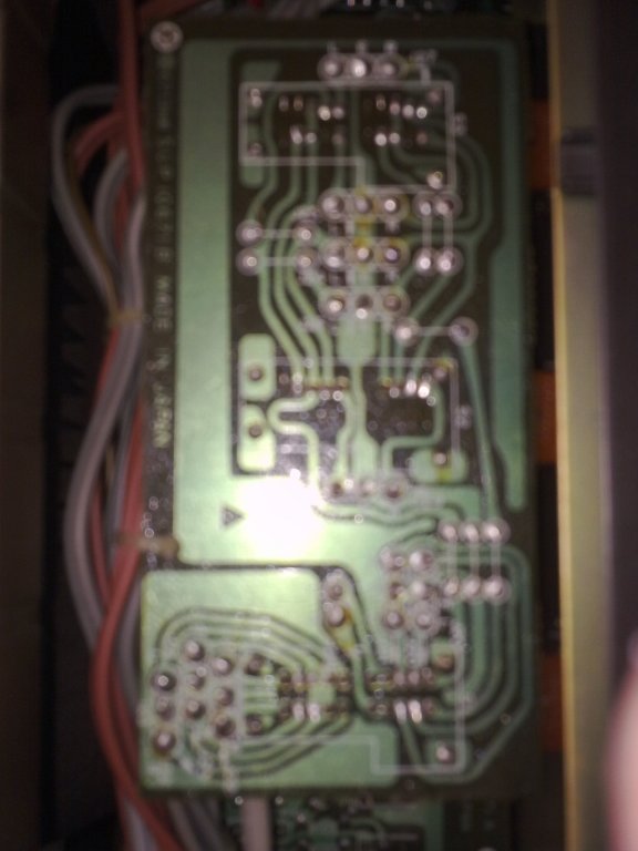

Készíts minőségi képet a nyákról, forrasztási oldalról.
Ettol jobb minosegu kepeket sajnos jelenleg nem tudok kesziteni...
Sajnos így nem tudjuk megnézni.., neked marad a feladat.
Atneztem a nyakot a forrasztasi oldalrol, sem a rez vezetocsikoktol nem valt el sehol a cinezes, sem pedig az elemek labai sincsenek sehol kimozogva a cinbol, meg a lakk sem szinezodott el sehol sem... Felulrol az elemeket nezve pedig tenyleg semmi rendelennesseget sem tapasztalok sehol.... Mostmar tenyyleg orulnek neki hogyha valahogy sikerulne megoldani. mar napok ota itt all szetszedve a szamitogep mellett mikozben idonkent 5percekre beindul, eleg idegolo...
