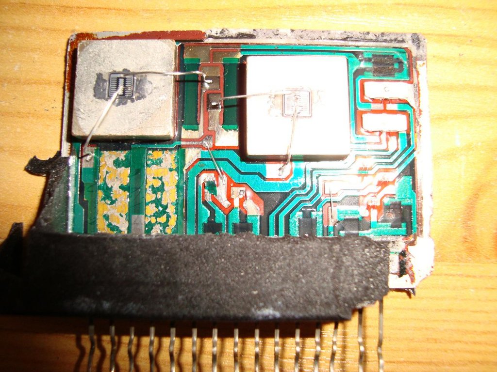

Most teszteltem és az 1ik IC KO a másik jónak tűnik, csak a védelem letilt valamiért ha nagyobb basszus jön vagy ha a hangerőt növelem (szerintem kondik elvannak öregedve).
A KO-s IC-t szétkaptam és belül kicsit kormos, égett nyomok (kép csatolva.) Gondolom az ilyen IC javíthatatlan.
Jujj, de szép!
Hát igen, sanszos, hogy javíthatatlanak még a hibrid IC-k is. De talán tényleg úgy járnál legjobban, ha ugyan olyant tennél bele, mint volt. Nagyon jó torzítási és dinamikai értékei vannak az erősítődnek gyárilag
Aműgy mi lehetett az a sáv ami megégett?

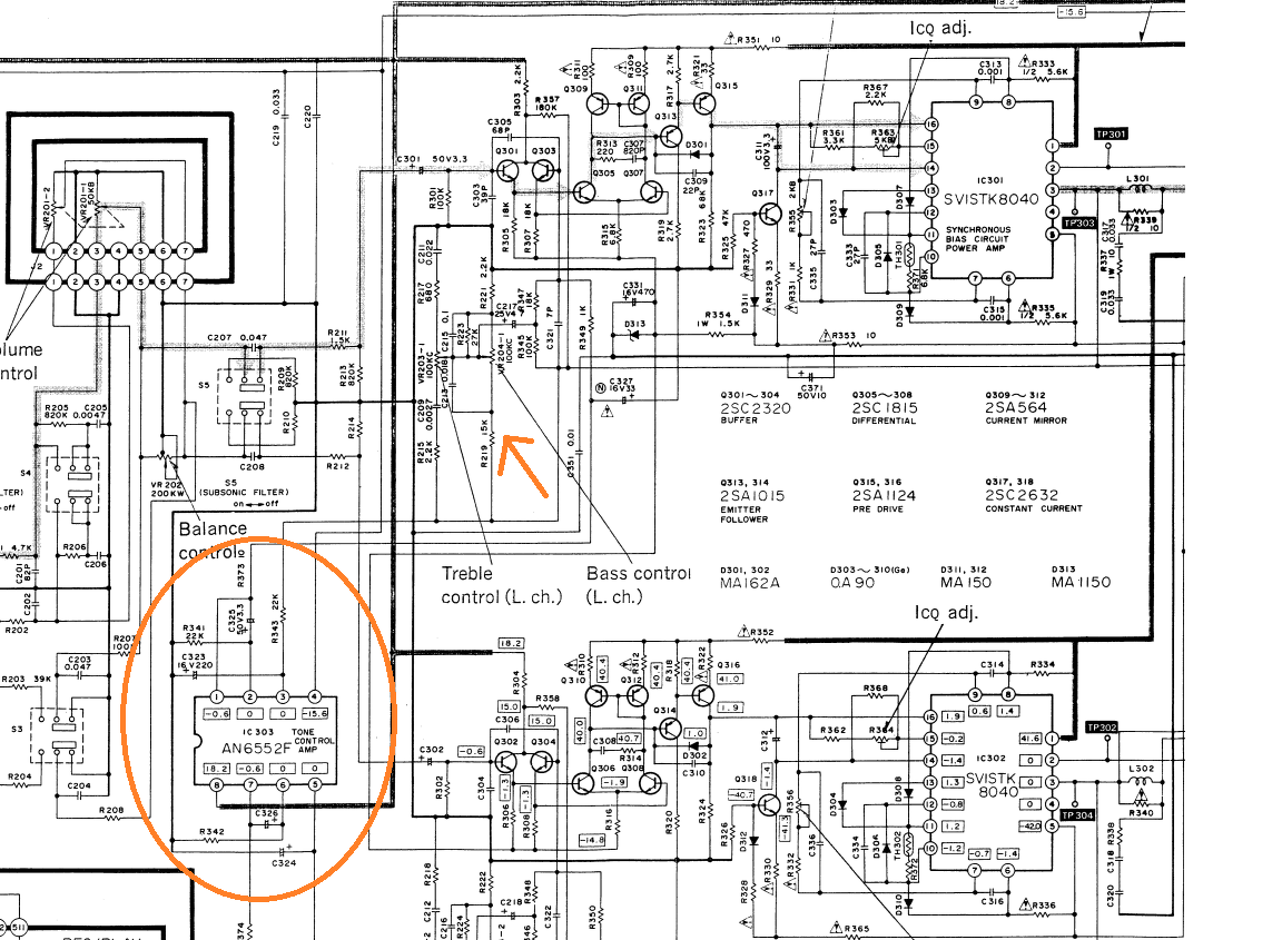

Teszek fel 1 kapcs rajzot, mert nekem pár dolog nem világos :S Pl az előfok hangszínszabályzása. Ismerős mondta, hogy ezekben az IC-kben van azis megoldva.
Bővebben: Link Mert ha így van akkor csak annak a csatornának lessz hangszínszabályzása ahol stk ic van a másiknak nem.
Még soha nem hallottam olyasmit, hogy ekkora teljesítményű végfok IC-ben lenne hangszínszabályzó. A link helyett meg kérnék kapcsolási rajzot, mert így nem teljesül a szándékod a linkkel.
Nem konkrétan az IC tartalmazza, a végfok visszacsatolását teszik alkalmassá, tehát nincs külön kiépített hangszín fokozat. NFB kiegészítve hangszín szabályozással, spórolós megoldás.
Nem tudom mi az az NFB, de ne csak a spórolást lásd meg a dologban! Ha korrektül van csinálni, akkor nyilván kisebb torzítások lépnek fel!
A link pont azért lett, mert nert nem fér fel a rajz (több mint a megengedett)
Mivel ebben az előfok így lett megoldva, szerintem kap másik előfokot végfokkal és védelemmel. A panelt meg elteszem, és majd ha szereztem másik ugyan ilyen stk-t akkor a 2ből csinálok 1 jót.
NFB= negatív visszacsatolás.
Idézet: „akkor nyilván kisebb torzítások lépnek fel” Sajnos ez nem igaz, egyetlen előnye, hogy kevesebb alkatrész kell, mivel nem szükséges a végfok elé külön félvezetőkkel felépített hangszín fokozat. Végfok visszacsatolásába beépített potik nem hiszem , hogy előnyt jelentenének.
Itt van amiről beszélünk..
Így teljes a végfok kapcsolása. Összeillesztve jól látszik a hangszín megoldása. Negatív visszacsatolást nem szerencsés frekvencia függővé tenni, szabályozás során a végfok torzítása is változik. Poti KH is komoly problémákat okozhat a végfok működésében.
