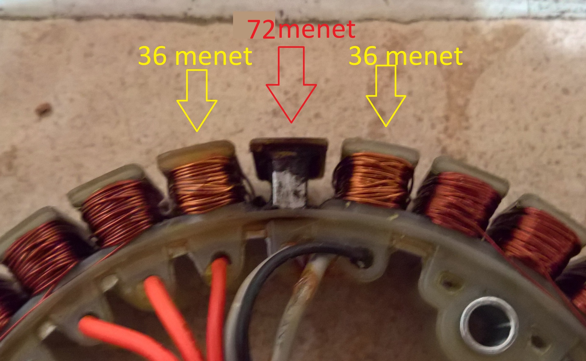

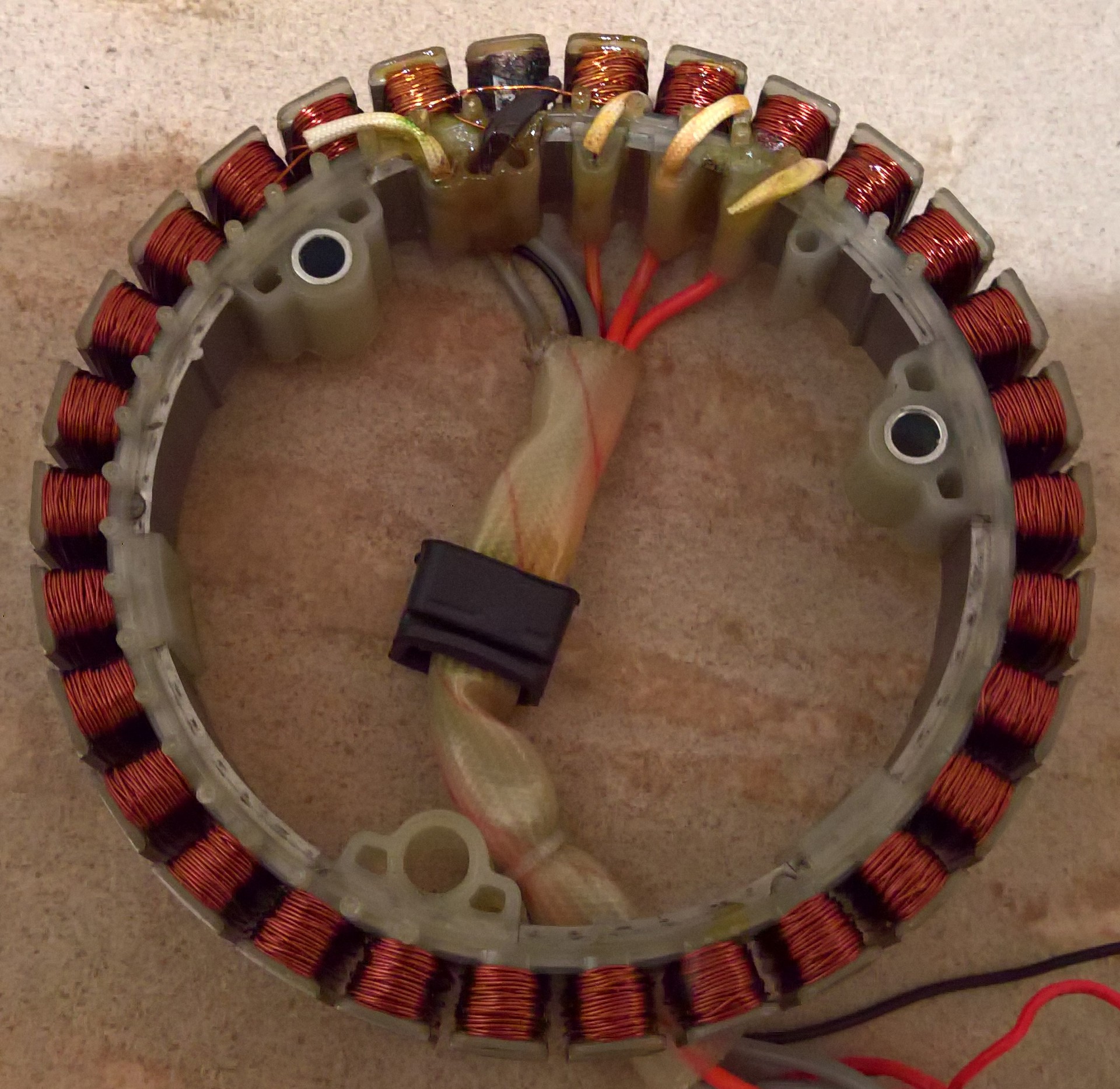

Leégett egy segédtekercs az aggregátoromban 72 menet volt rajta, de mivel leégett a szigetelés is ezért a mellette lévő két magra tekertem 2 x 36 menetet. Így is ugyanolyan lesz mint az eredeti?
