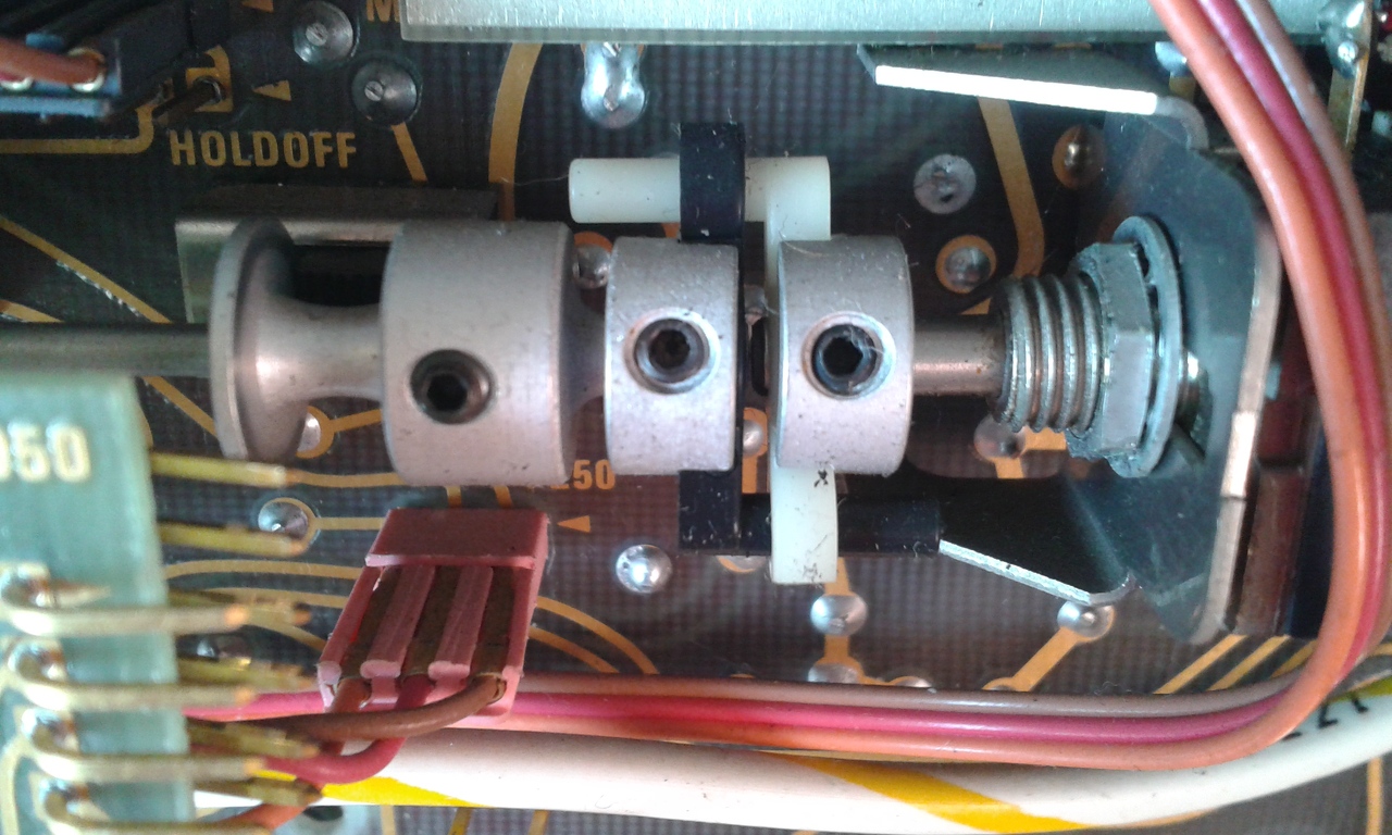

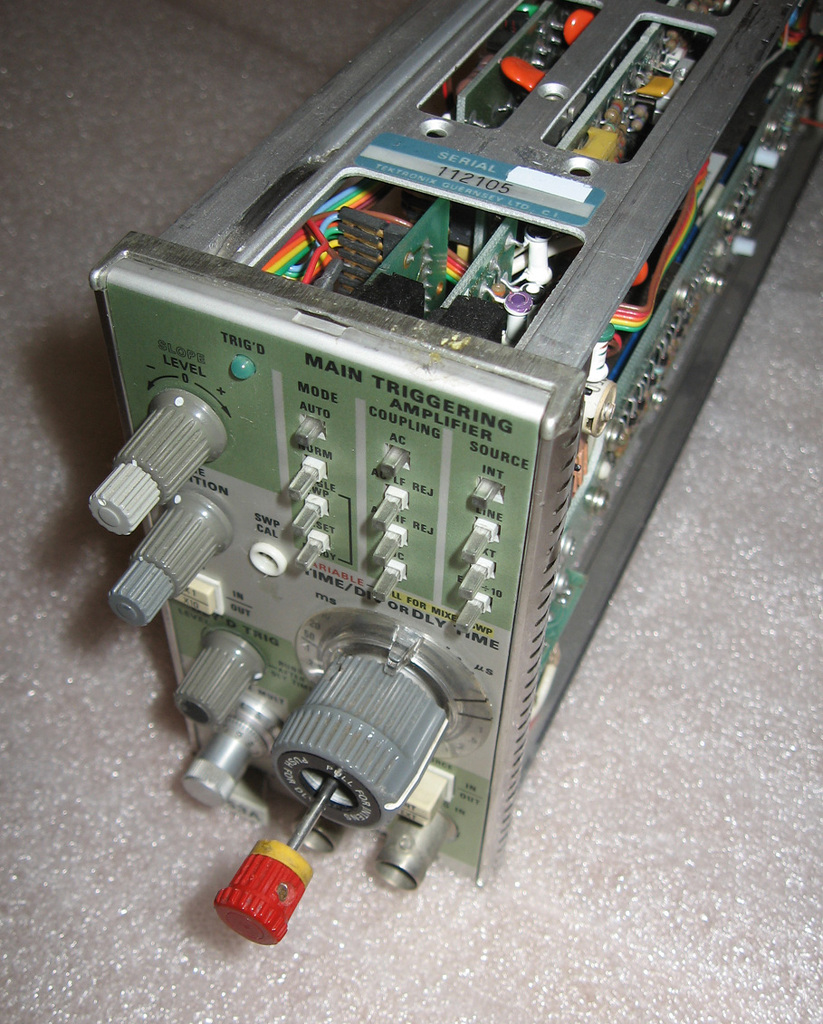

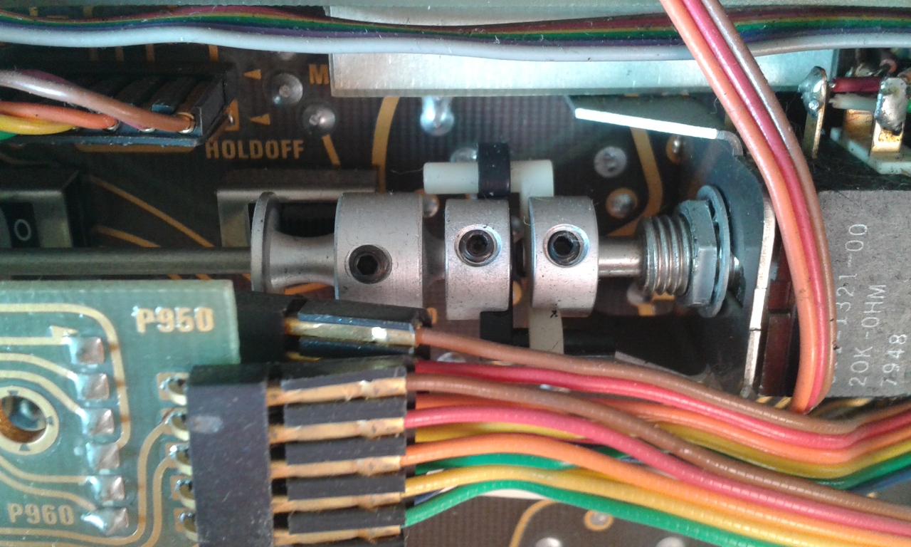

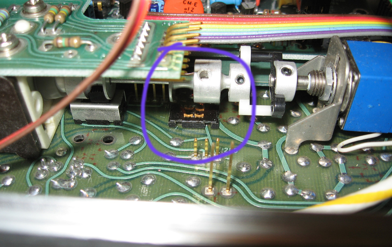

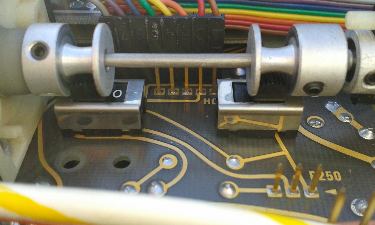

Sokféle szkóp ("mainframe") és több tucat fiók létezik a Tektronix 7000-es családban. Bőven van akkora a témakör, hogy szerintem megérdemelnek egy külön topic-ot, én személy szerint nem szeretném egy általános szkópos gyűjtőfórumba belekeverni a 7000-es sorozatról szóló kérdéseket/tapasztalatokat. Ebbe a témába összegyűjthetnénk róluk a hasznos infókat, segíthetnénk egymásnak a javításban, elemezhetnénk működésüket stb. Mindjárt kezdeném is egy kéréssel: Adott egy 7B53A horizontális fiók aminek van egy kis hibája. Az eltérítés piros CAL gombja túlságosan is kihúzható (lásd első kép). Belenézve a szerkezetbe kiderült, hogy egy kapcsoló gyakorlatilag kitört a helyéről... (második kép). Arra lennék kíváncsi, hogy a kapcsolón kívül hiányzik-e még más mechanikai elem a "környékről". Az lenne a legjobb ha valaki akinek van ilyen fiókja lefényképezné ezt a részt. (a neten nem találtam részletes képeket erről a részről)

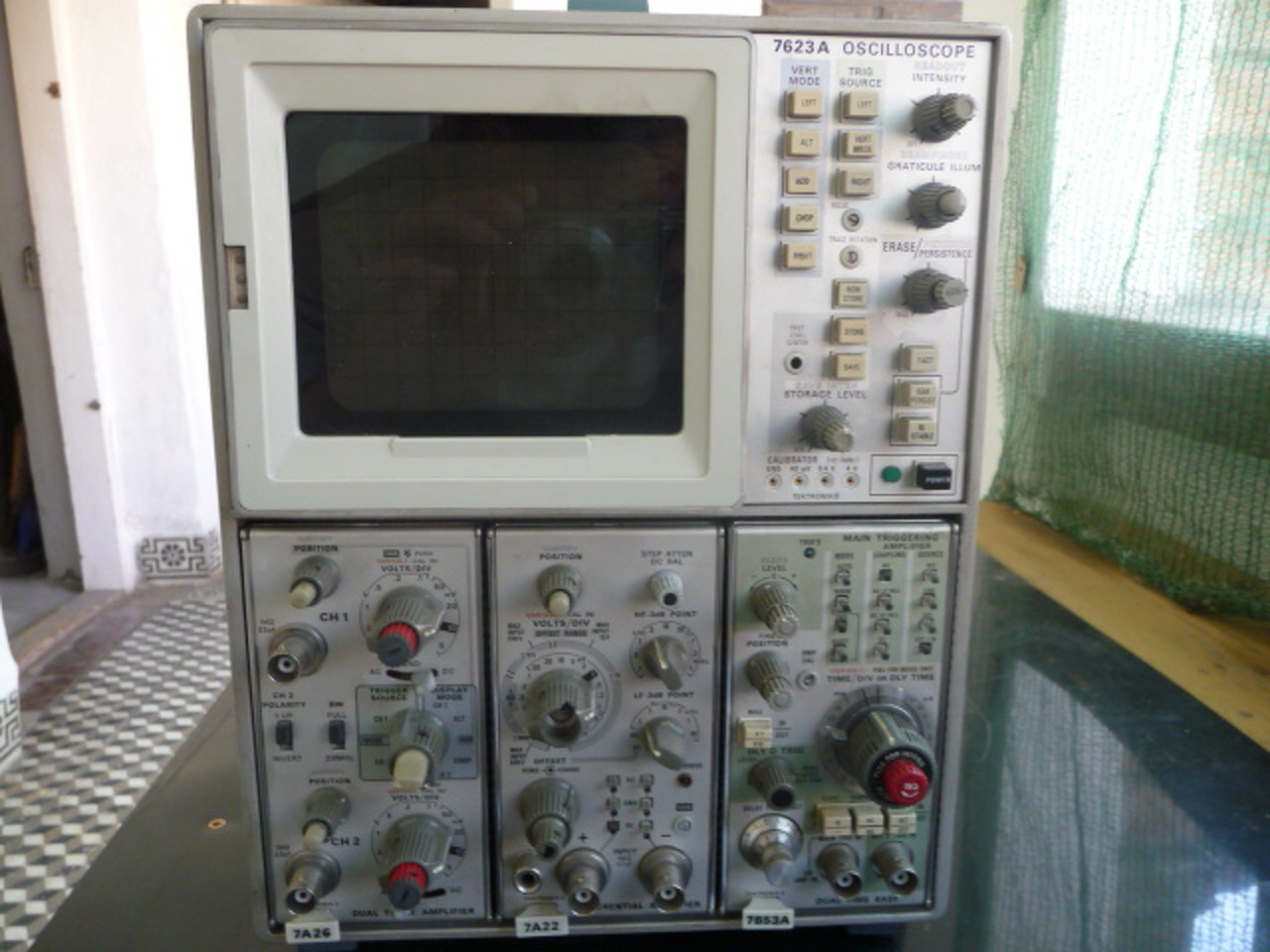

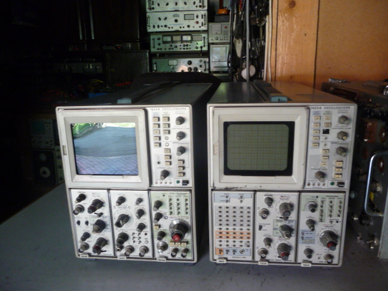

Szia! Nekem van kettő darab Tek 7623A tipusú oszcilloszkópom ,az egyikben 7B52A fiók van.Majd délután megpróbálom a fényképezést megoldani valahogy.

Szia! Estére lesznek képek. Egy kicsit tanulmányoztam a fiókot,és szerintem megvan a hiba. Egyenlőre csatolom a te képedet. A bekarikázott résztől balra látható a tengelyen egy hornyos hüvely. Alatta abban a fényes téglalap alakú házban van egy mikrokapcsoló,aminek a szára belefekszik a hüvely hornyába. Tehát ha húzod a kapcsolót kifele,az működteti a mikrokapcsolót is. Mivel le van törve a műanyag szára,nem tud megakadni. Szerintem ez a baja,remélem hogy érthetően sikerült leírni. üdv pali
Igen, ezt én is láttam, igazából az érdekel van-e még valami más is ami hiányozhat a mikrokapcsoló körül. Valószínű, hogy nem hiányzik semmi más, csak biztosra szeretnék menni. Egyébként ez a kis mikrokapcsoló nem egy hétköznapi darab, nem lesz egyszerű ugyanilyet találni, lehet egy kis barkácsolás lesz a vége. A gyűjteményed azért nem semmi Nekem egy 7603-am van (ezt javítgatom amikor van egy kis szabadidőm), nemsokára lesz egy 5113-as is, a hétvégén vettem ebayen.

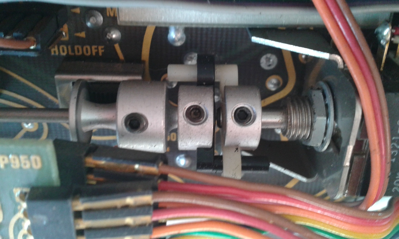

Szia! Amint igértem itt vannak a képek.
A képek alapján - szerintem - az a kapcsoló egy egyszerű, kétállású tolókapcsoló, valamint a menesztő diabolóból hiányzik a rögzítő hernyócsavar.
Az a baj, hogy az összes ma kapható tolókapcsoló amit eddig találtam olyan, hogy sorban van 3 kivezetése. Ide meg olyan kellene aminek sorban csak kettő pár kivezetése van, ezért írtam, hogy barkács esélyes lesz a dolog. A digikey.com-on átnéztem az összes tolókapcsolót (van jópár) és még ott sem találtam, ez mondjuk nem túl biztató.

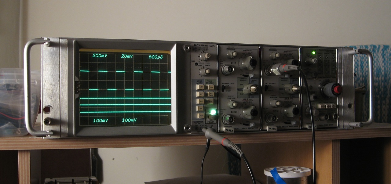

Más szkópos témákban említettem már, hogy van egy 7603-am ami nem jeleníti meg a sugarakat csak a readout-ot. Ezt sikerült orvosolni, a kivilágosító/fényerő szabályzó áramkörben egy CA3046 tipusú tranzisztor mező volt meghibásodva. Ebay-ről rendeltem néhányat... Működik is szépen de kell még foglalkozni vele mert még nem "100%-os" a műszer. A Vert Mode gombok kontakthibásak, amikor benyomja az egyiket az ember akkor nem kapcsolnak hanem rá kell segíteni kicsit kézzel, benyomva kell tartani őket, hogy rendesen átkapcsoljanak. A tápban kicseréltem az összes elkót, elvégre mégiscsak több mint 40 éves műszerről van szó (egyébként még nem voltak elkószáradásra utaló jelek de így legalább nem lesz velük még egy jó ideig gond). A 7B53A fiókom majd csak most kerül terítékre úgy néz ki, hogy nem csak az a baja, hogy ki van belőle törve az egyik tolókapcsoló. Jelenleg csak úgy hajlandó működni ha a delay time gombot kihúzom. A kitört kapcsoló helyére vezetékeket forrasztottam, hogy ideiglenesen helyettesíteni tudjam a tolókapcsolót. Viszont így sem működik úgy ahogy kellene. Hogy jobban bele tudjak mászni a javításába először készítenem kell egy extender-t, mert jelenleg nem tudok mérni rajta úgy, hogy benne van a mainframe-ben.

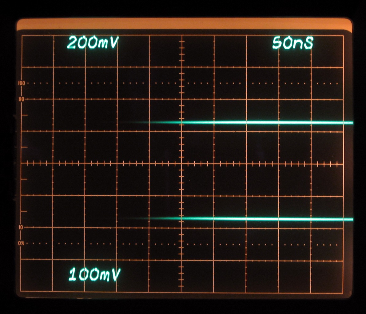

Van még egy olyan gond is (ami valószínűleg a kínai CA3046-nak tudható be), hogy a leggyorsabb eltéritésnél "lassan" növekszik a sugár fényereje. A második képen ezt lehet látni. Nem látszik a képen de a valóságban látni lehet, hogy a sugár elindul szépen bal oldalt csak nagyon gyenge fényerővel. Lehet, hogy a CA3046 tranzisztorainak ft-je túl kicsi? Az jutott az eszembe, hogy akár én is építhetnék egy ilyen tranzisztormezőt pl. 2N2369-el az már talán elég gyorsan tudna kapcsolni...

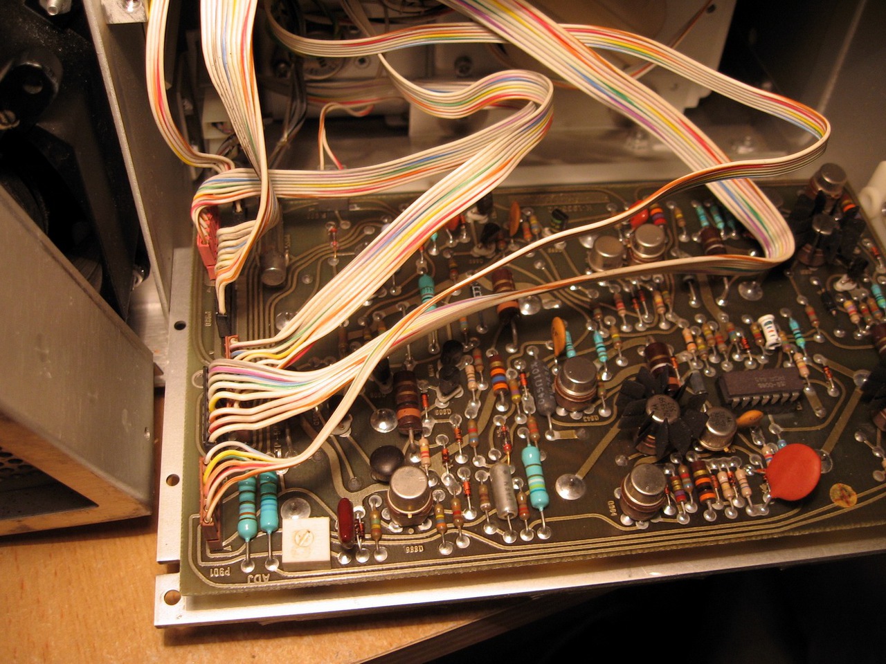

Sajnos én sem haladok úgy ahogy szeretném. A jelenlegi állapothoz eljutni is három hónapig tartott. Meg ott van még az is, hogy kissé nehezen szerelhető ez a szkóp. Sok mindent kell bontani mire hozzá lehet férni a "lényeghez" - a millió szalagkábelről meg ne is beszéljünk (lásd képek). Az álló 7603-as mainframe-ben jobb a helyzet-e tekintetben?

Szerelhetősége valamivel jobb, mert több a függőleges síkban lévő cucc, de ez sem leányálom. Még csak a táppal birkóztam, e azt sem volt semmi eleve kivenni, meg vissza. Érdekes:Bővebben: Link
