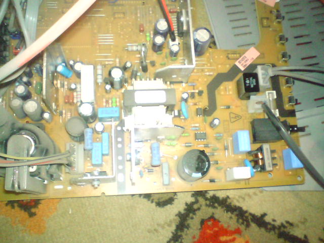

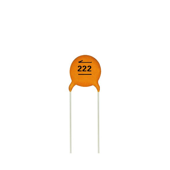

(#) angel80 hozzászólása Márc 2, 2012 /
Sziasztok! Valaki tudna e nekem segiteni?! Van egy Teletech ctv 1405 tv-m ,és kifüstölt benne a 400V 100µF elkóm!Nos a problémám az lenne,hogy körülnéztem a panelt,és az egyik kerámia kondi is kifüstölt( szószerint szétomlott,és nem tudom leolvasni az értékeit! Gondoltam mivel sorba volt kötve mellette egy ugyanolyan akkor az remélhetőleg megegyezhet evvel!A mellette lévőn 222 olvastam ami 2,2 Pf viszont még mindig nem tudom hány VOLT lehet!vagy az mind1? Szóval ezen tanakodok,hogy ha veszek egy ugyan olyant,akkor a VOLT mind1? esetleg hogy állapíthatnám meg hogy hány voltos? Mit jelöl ez a pici nyilacka itt az érték felett? Előre is köszi Ha lehet valaki minnél előbb válaszoljon!!! Sürgős lenne!
