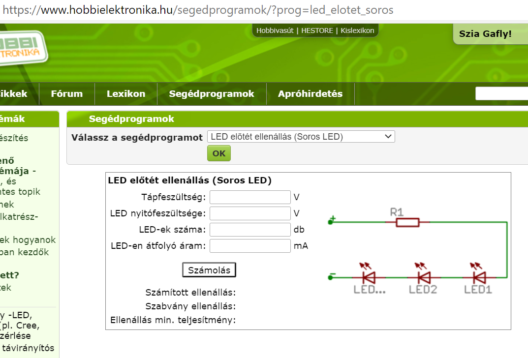

(#) Gafly válasza sargarigo hozzászólására (») Jan 16, 2022 / 1
Pont hogy nem trollkodok.
Passzolhat a mA meg a V tizedre is, ha rovarnak(/csajnak) éppen nincsen kedve.
Egyébként sorba, ameddig csoprtba belefér, csoportokat meg párhuzamosan, ameddig a táp birja. Rovarok meg jönnek, ha akarnak/kedvük van.
