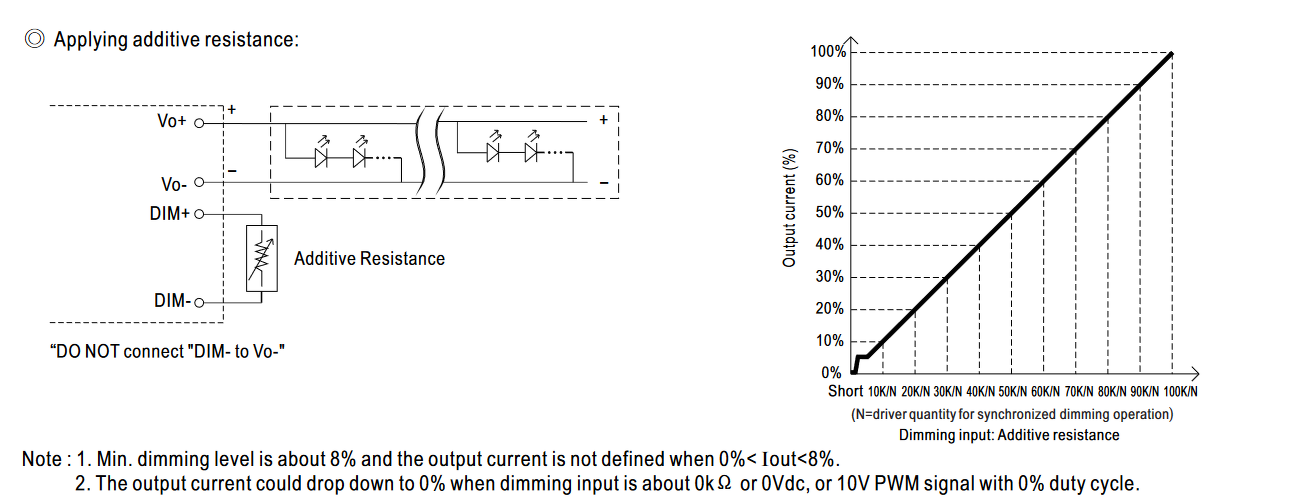

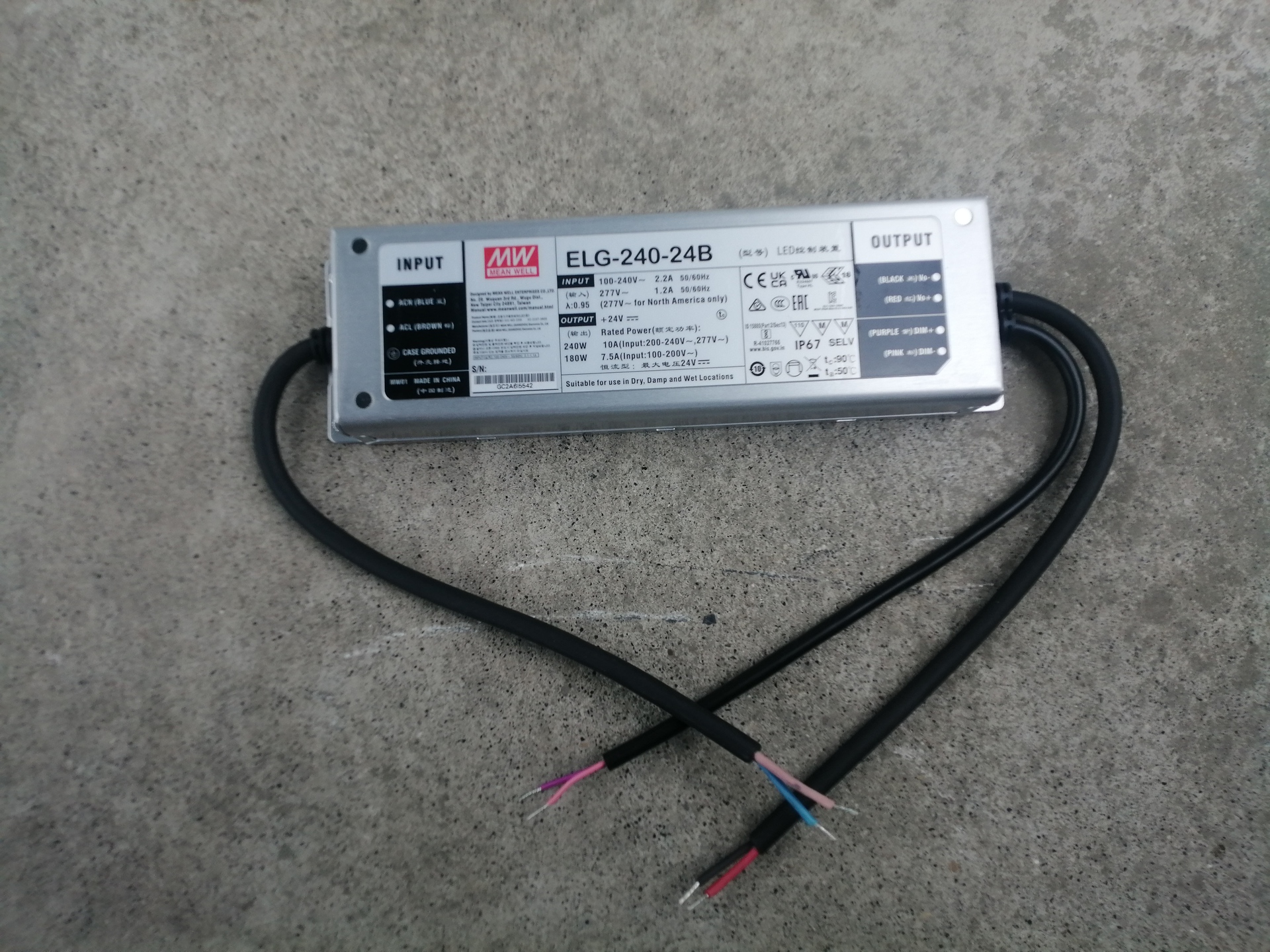

A képen látható tápot akarom beüzemelni, de nem akarok használni dimmert. Azzal a két szállal mit tegyek? Szabadon hagyni, (ellenállással) rövidre zárni???
(#) Bakman válasza mraulajos hozzászólására (») Máj 9, 2023 /
Szigeteld a két vezetéket külön-külön.

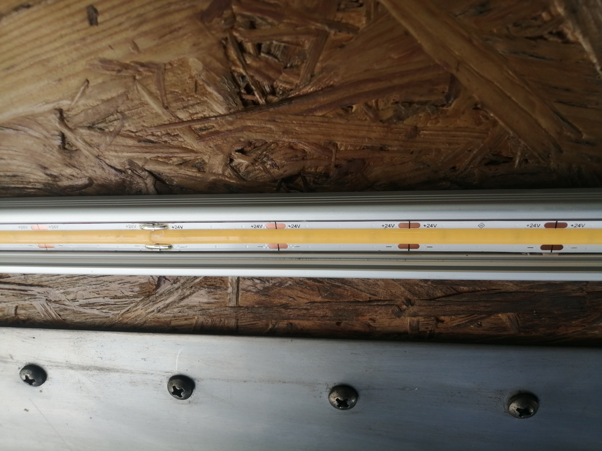

(#) mraulajos válasza mraulajos hozzászólására (») Máj 9, 2023 /
A képen látható led szalagot. A jelöléseknél bárhol elvághatom, vagy csak ott, ahol a forrasztás van,
(#) rockersrac válasza mraulajos hozzászólására (») Máj 9, 2023 /
Bárhol a jelöléseknél. A forrasztás csak a kereskedő általi toldás, mert ez épp két vagy több darabból lett összerakva egy tekercsbe.

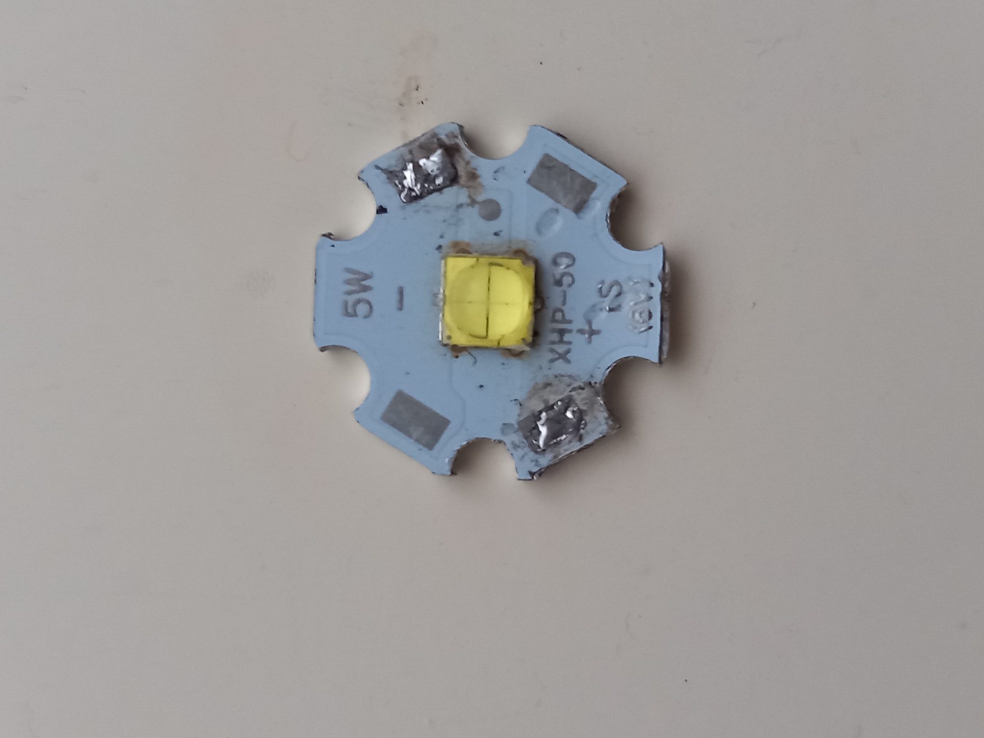

Sziasztok ! Fejlámpában tönkrement az elektronika, egy egyszerű kapcsolást szeretnék kérni tőletek.
A led egy CREE XHP 50, 6V 5W, a táplálás 2S 18650 lítium akku. Neme kell 3 üzemmód, egy is elég. (esetleg kettő: teljes és félfény). Köszi !
(#) rockersrac válasza sector99 hozzászólására (») Máj 16, 2023 /
Meghajtásnak pt4115 ic, csak érdemes lenne tudni milyen árammal volt a led hajtva, abból olyan 10% levon, és jó leszel vele fényre és fogyasztásra egyaránt.(igen tudom 6V 5W a led, de ezek általában durván túl vannak hajtva, mert legyen fénye, de nem baj az hogy fűt mint a disznó) Kérdés a cellák töltése, és túlmerítés elleni védelme, plusz hogy kapcsolod az elektronikát ki-be, mivel az eredeti vezérlés csak nyomógombot használt az üzemmód váltásra.
(#) sector99 válasza rockersrac hozzászólására (») Máj 16, 2023 /
Köszi a tippet. Én max. 600 mA-re gondoltam és akkor nem feszegetjük a határokat. A félfényt meg majd a próba fogja meghatározni. A többi - kapcsoló, egyebek - már részletkérdés. A töltés külön történik, túlmerítés elleni védelem meg eredetileg se volt benne - szerintem.(ha nagyon csökkent a fénye, akkor feltöltöttem...)

(#) uniman válasza sector99 hozzászólására (») Máj 17, 2023 /
Az a LED 18W-os /XHP50 (.2, .3...HD..HI)/.
Pl. a XPH50.2 adatlapjából:
"Maximum drive current: 6000 mA (3 V),
3000 mA (6 V), 1500 mA (12 V)"

(#) sector99 válasza sector99 hozzászólására (») Máj 17, 2023 /
No ilyen:
(#) uniman válasza sector99 hozzászólására (») Máj 18, 2023 /
Ez nagyon nem eredeti Cree LED-nek tűnik...
Áramkorlátos labortáppal be kéne lőnni a kívánt fényerőnek a V/A paramétereket. Utána szerezni egy kész drivert...
A hozzászólás módosítva: Máj 18, 2023
(#) sector99 válasza uniman hozzászólására (») Máj 18, 2023 /
Igen, jól gondolod. Szerintem az egész lámpa nem került annyiba, mint egy eredeti LED ára lenne...Akkor marad a labortáp. Köszi !

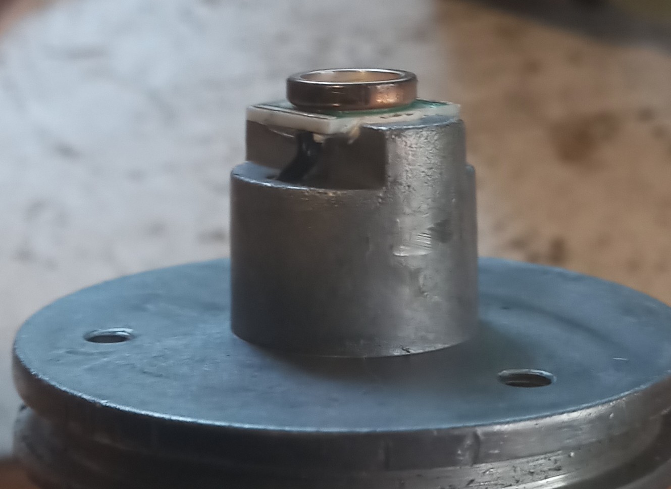

(#) Remci hozzászólása Júl 2, 2023 /

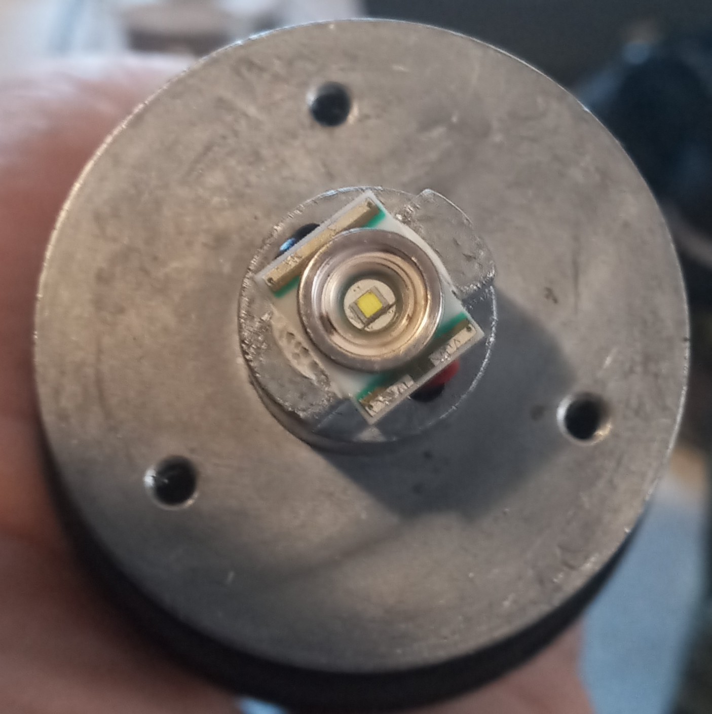

Van egy led lámpám, amiben tönkre ment a led. A lámpa leírását csatolom. Tudna valaki segíteni,hogy hol lehetne hozzá való ledet beszerezni? Keresgéltem a guglin,de nem igazán jutottam eredményre. A lednél kint van a 6v Dc, de nem világít. A képen látható led van benne. Előre is köszi a segítséget.
A hozzászólás módosítva: Júl 2, 2023

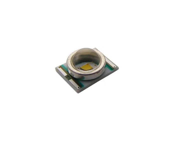

(#) uniman válasza Remci hozzászólására (») Júl 2, 2023 /
Pedig a képed alapján a gugli is felismeri: Cree XR-E (Q5)
(#) Remci válasza uniman hozzászólására (») Júl 2, 2023 /
Köszi szépen, de nekem olyan kellene, amin nincs hűtő csillag és országon belül hozzá lehet jutni. Vagy le lehet ezekről a hűtőcsillagot bágerolni anélkül,hogy a led része tönkre menne? Ide kellene. A rajta lévő búra leesett róla.
