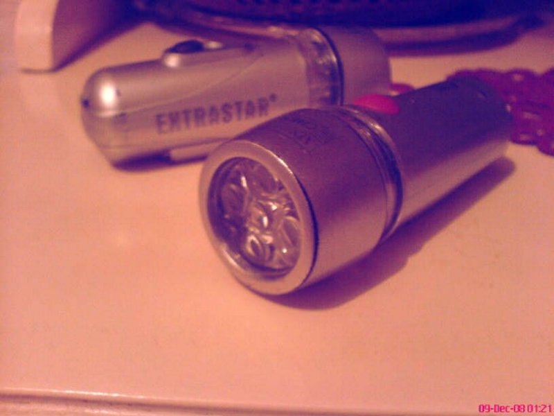

(#) karpi válasza VECTOR hozzászólására (») Dec 9, 2008 /
szia
en vettem olyan kinai biciklilampat 5 drb LED foncsoros es lencses optikaval , negy drb.AAA elemmel nagyon jol vilagit .Voltam kirandulni a hegyekbe es nagyon joo fenyt adott kint is .Vizen nem tudom hogy milyen eros mas lampaval vizen nem sokat lattam nem veri vissza a fenyt m de ha a dugot kell latni es az vilagos gondolom OK.Amugy a dugora is szerelt egy baratom LED-et .Meg ahova a horgokat telepitatte vsalival oda is horgonyzott egy uszot amirol egy palcarol egy LED kandikalt hogy megtalalja ejjel mikor csonakkal ment nezni van e kapas.
itt van kep biztos lehet kapni magyarba is (EN TEMESVARI VAGYOK)
a masodik kep 100W-os ego melett a falra vilagitottam 1,5m tavolsagrol .
Az elem nagyon jol birja , vigyazni kell mert van ketfele .Az egyik az teljes aramot rakapcsolja a LED-ekre , a masik az egy 2-3KHz-es negyszogjellel kapcsolja az aramot igy a fenyero kissebb.
Amugy mid a ketonek van egy follytonos es egy 2 Hz villogo vilagitasi modja biciklihez .
