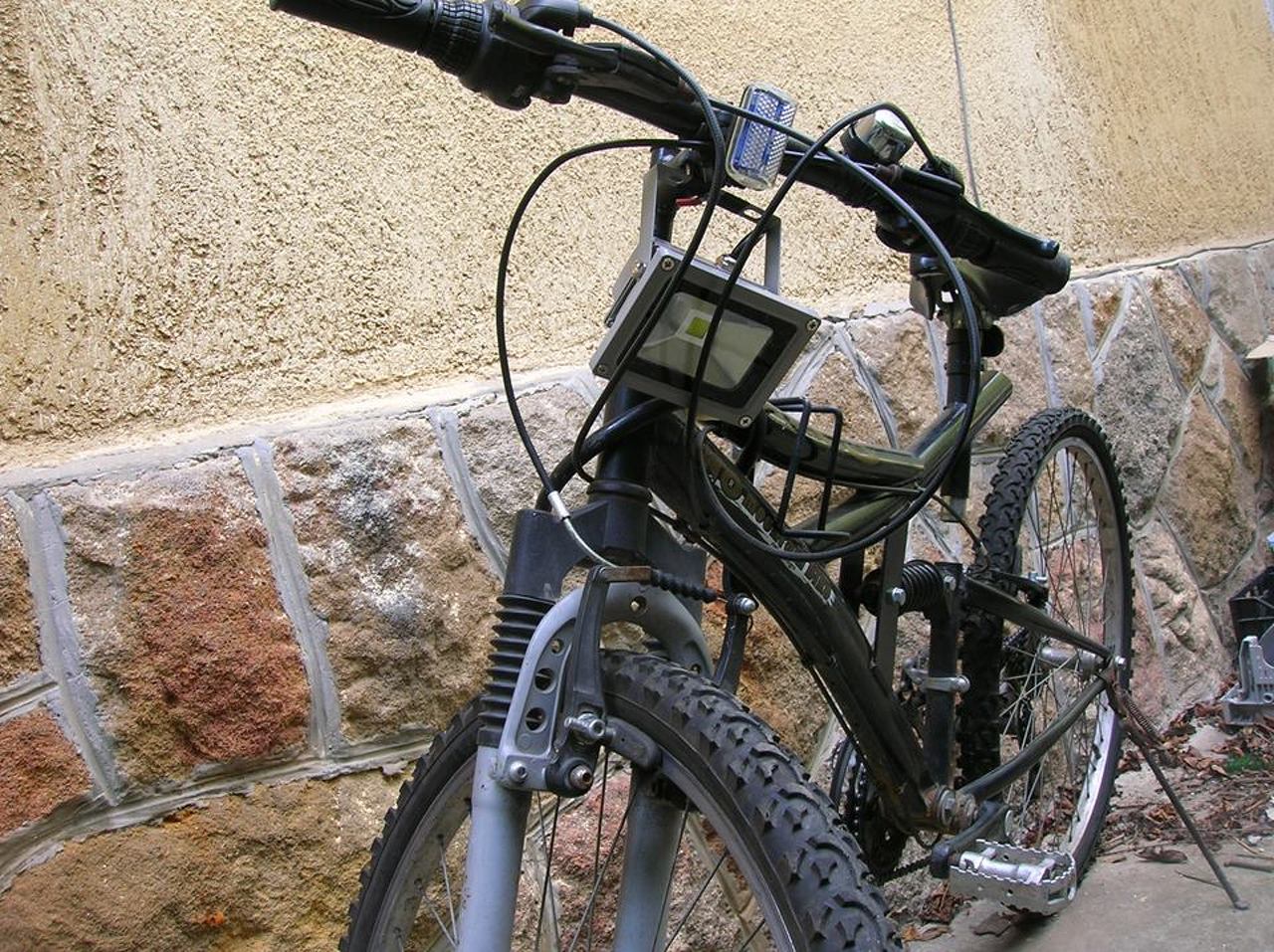

(#) 187BodyGuard válasza Repvez hozzászólására (») Szept 7, 2014 /
Én nem bajlódtam ilyenekkel.... Vettem 12V-os refit aztán felraktam azt, tökéletesen lehet vele látni. Üzemidő 7Ah-ás aksiról kb. 2-3 éjszaka... Ha menet közben dinamóval töltöm is akkor pedig nagyon sokat kibír...

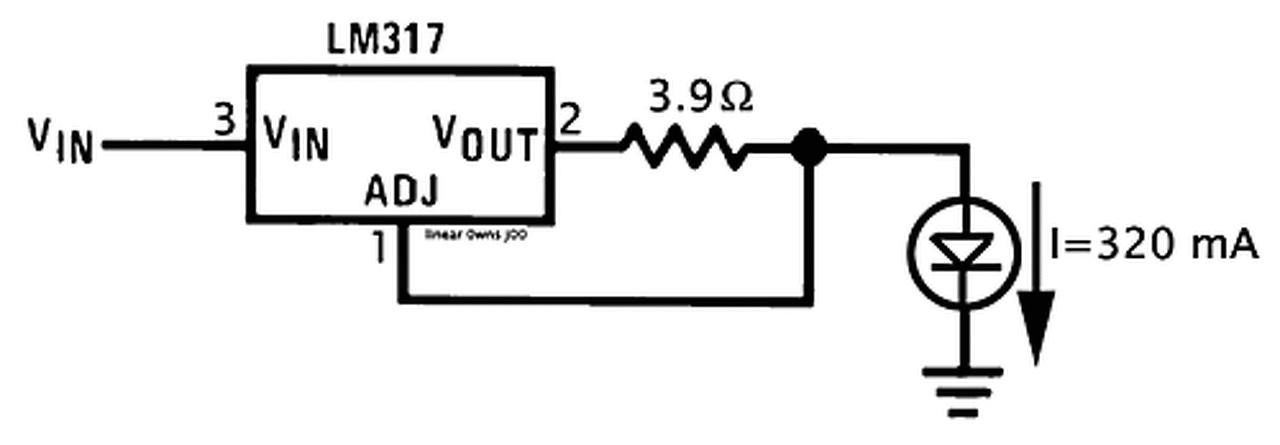

OLX-en vettem, de egyébként nem nagy tudomány csinálni egyet, veszel egy 230V-osat, kiveszed a kapacitív előtétet, és beteszel egy LM317-est + egy ellenállást rá... Itt egy program amivel ki tudod számolni mekkora kell: LM317 Áramgenerátor számító program
Az elvi kapcsolást pedig mellékeltem hozzá. Most nemrég csináltam egy 1W-os változatot is belőle, az tovább húzza. 12V-on mindössze 0.1-0.15A-et eszik meg.
Egyszerű mint a faék és olcsó mint a rosszpénz!
Az áramgenerátor egyébként a LED-el 7V-20V tartományban stabilan működik. Alatta halványabb fölötte tönkremegy.
A hozzászólás módosítva: Szept 7, 2014
(#) 187BodyGuard válasza qvasz2 hozzászólására (») Szept 7, 2014 /
Az autósok nagyon szeretik, pont annyira mint én a Xenon fényszórót!
Eredetileg nekem is az volt a bringán 2db 35W-os de sajnos az nem bírja túl sokáig a nagy áramigény miatt...
Ezért jobb a LED-es megoldás.
