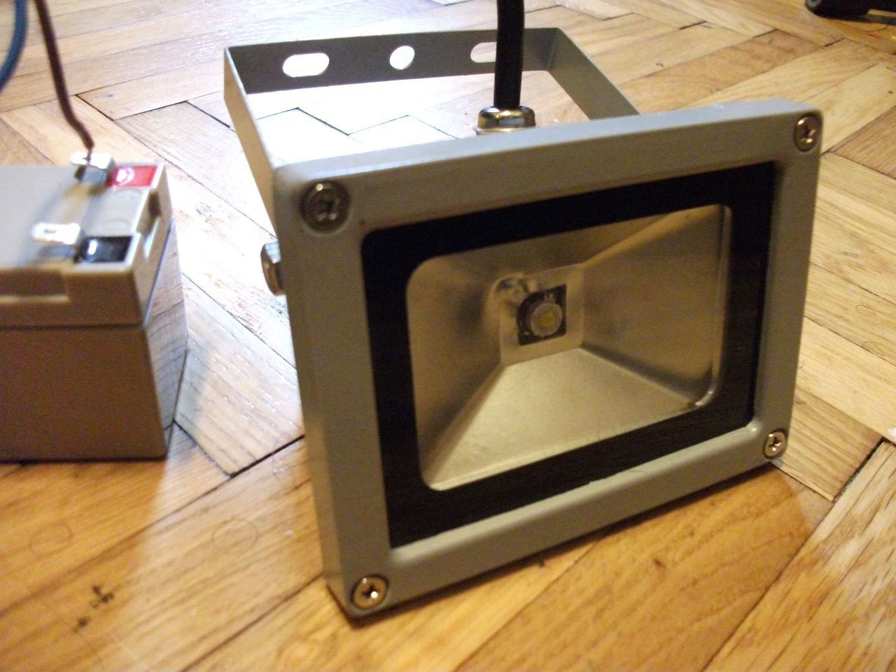

(#) 187BodyGuard válasza CRU3L hozzászólására (») Szept 7, 2014 /
Ha találsz 12V-ost azzal jobban jársz azt felrakhatod egyből rá. Én csináltam egy másikat is abban LM317-es áramgenerátor megy egy 5.6 ohmos ellenállással, és a fényerő így is többszöröse a hagyományos biciklilámpáénak. Ebben a gyári előtétje 230V-os kapacitív osztó volt de felgyújtotta a 10W LED-et így azt kivettem ment be a helyére az 1W-os csillag LED. Anno itt a HE-n vettem valakitől ilyeneket 40Ft/db áron elég sokat és most használgatom fel.
