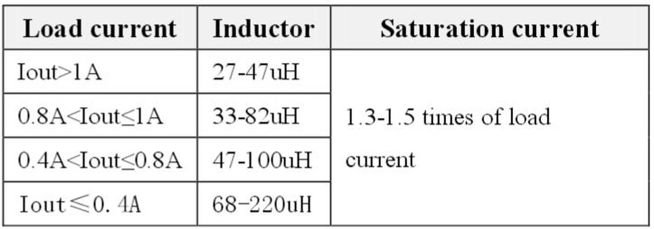

Sziaaztok! A pt4115-höz mekkora induktivitás kell? Mert az adatlapján 68uH-t ír, de sok helyen egész más értékeket is láttam...(pl egyik helyen 470uH-t láttam) Előre is köszönöm a segítséget!

A kimenő áramtól függ. Bővebben az adatlap 12. oldalán.
