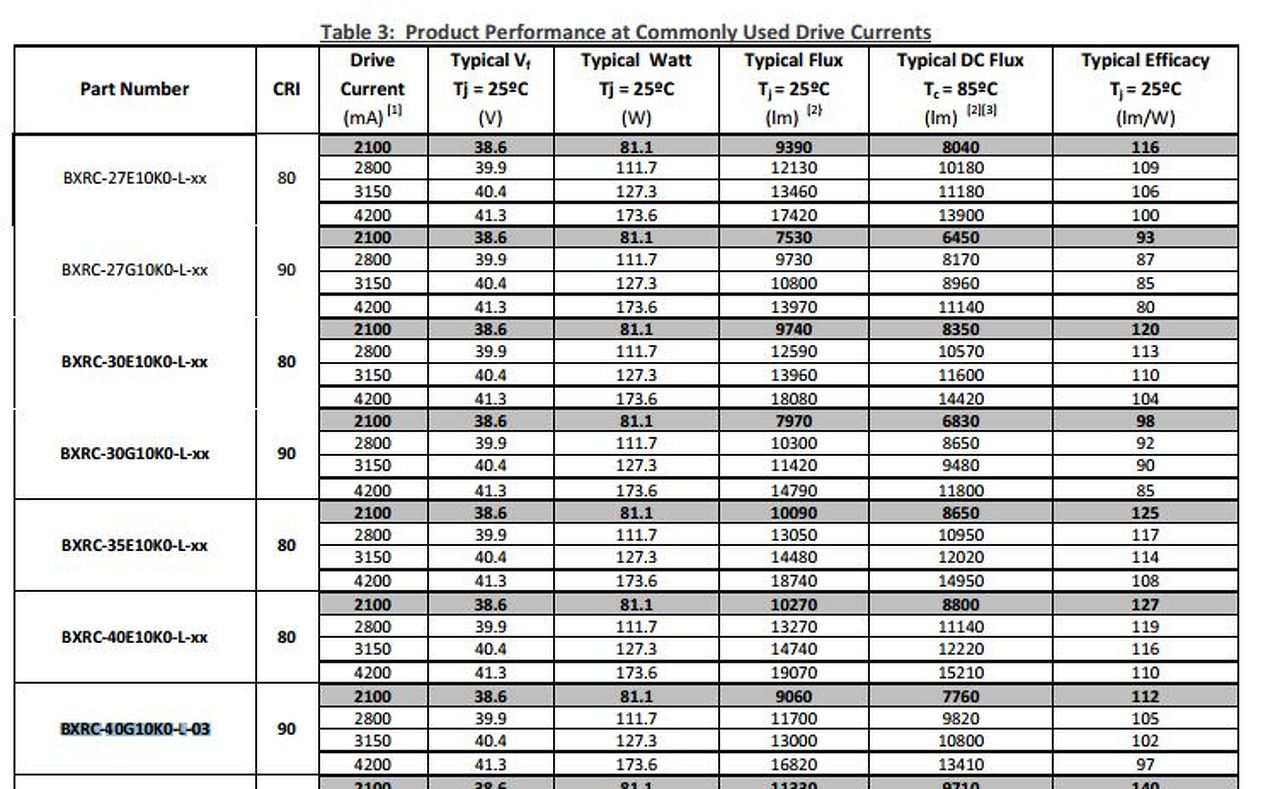

Jelenleg egy izmos prototipuson dolgozom. Bridgelux BXRC-40G10K0-L-03 az alany. 3.6A-rel lesz meghajtva (kb 150W), de meg nem talaltunk megfelelo "off the shelf" forrast, igy valoszinu nekem kell epitenem egyet.
Ha erdekel valakit, rakok fel kepeket jovo heten. Mar fenn van a hutobordan, tamogatva 3 ventillatorral a hutes. Tegnap a Lumotec ceg legerosebb 100W-os meghajtoval ki is probaltam, de az csak 2.8A-t tud, viszont igy is boven megfelelo high bay lighting-nek (ezt hogy lenne jo leforditani, magascsarnok vilagitasnak?) a maga 11700 lm fenyaramaval.

3.6A-rel nincs tulhajtva, 4.2A lenne a maximum. Ez a pledany 90-es CRI-vel rendelkezik.

Most neztem utana, ugy nez ki ennek a chipnek hasonloak a kepessegai akar egy CMH izzonak: (GE katalogus) up to 111lm/W; CRI up to 90
