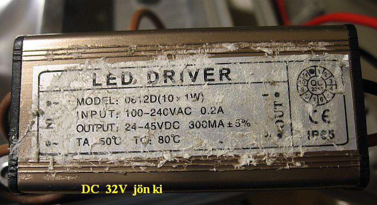

Szeretném a segitségeteket kérni . Hól kaphatnák ilyen Led modult ,10W-os ,pl. Budapesten ? Ez meghalt egy kültéri lámpában , a driver 32 voltot ad ki , azt jónak ítélem , és kb mennyire számithatok érte ? Elöre is köszönöm a segítséget
Attól függ, ha találsz, ilyen 800-1000Ft körül van. E-Bay-en olcsóbb, 450-500Ft. ***

Köszönöm a válaszodat , úgy tudom hogy ebben a tipusban van 12V-os is , ugye gondoltál erre a tényre is , nekem a 32 voltos kellene . Bocsi a nyügösködésemért . Köszi az ajánlatot , majd emailon jelentkezek a továbbiakban ha összejön, mert kis szervezést igényel a távolság .

A driver mindegy mekkora feszültséget ad, a ledeket mindig árammal hajtjuk, az a fontos hogy mekkora áram folyik rajta, ezt kell lekorlátozni valamiképp, hogy a megengedett üzemi áramnál ne folyhasson több rajta.
