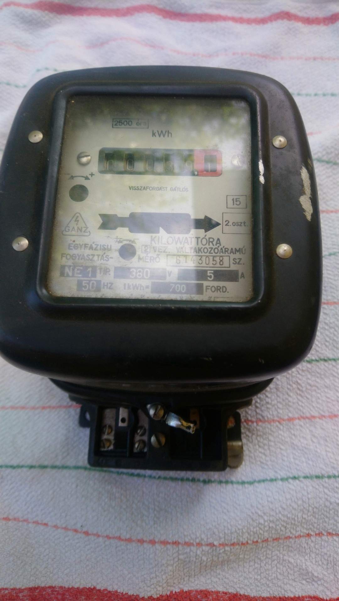

Ezt gondold át. Az én háztartási fogyasztásmérőim nem mérnek, mutatnak cosφ-t. A mérő nem áll le a konditól, mert akkor sokan nem fizetnének villanyszámlát. (Én sem, mert van néhány kVAr-nyi kondim; cca. 50 kg, amivel javíthatom a fázisszöget, mivel a fogyasztók zömében induktívak, de a mérő ugyanúgy mér). Mérésgyakorlaton is külön mérők voltak a meddő teljesítmény, cosφ mérésére. A kapcsolóüzemű tápokat nem kell idekeverni (külön lajstromozni), mert ugyanúgy meddő teljesítményt is vesznek fel, mint az egyéb, nem szinuszos fogyasztók (mosógép pl.).
Így más a "leányzó fekvése".
Kis szerencsével előkeríthetem (remélem megvan még valahol) a hagyományos forgó-morgómat, ha kell. A hozzászólás módosítva: Aug 27, 2020

Idézet: „Egy olcsó villanyórát lehet hogy veszek” Ha engem kérdezel, akkor nem lesz olcsó.
Nem lesz olcsó? Miért?
Szalamandra is 3-6eFt mond, én is így hirtelen láttam 7e alatt a neten. Vagy azok hibásak lennének? Gondolom hogy az Elmü most kezdi lecserélni ezen jó kis órákat villogós digitálisra, a régieket meg leselejtezi és eladja, így majd csökken az áruk. A hozzászólás módosítva: Aug 27, 2020
Nemrég nekem is digitálist raktak fel, én sem bízom benne, nagyon kinai. Én is gondolkozom egy sinre tehető digitálison, de ami nem túl gagyi az ~6 ezertől indul. Az meg majdnem egyhavi villanyszámla pluszban. A mineken is elgondolkoztam, ha picivel kevesebbet mér mint a szolgáltatóé, mit tegyek? Felülvizsgálat költség és macera. Ismerjük a szolgáltatókat...
"Végső soron a cél hogy pontosan tudjam a havi villanyszámlámból mennyi jut a TV-re mosógépre, világításra, PC-re stb. Nemrég emiatt lecseréltem a hűtőgépemet kisebbre, de lehet más fogyaszt sokat." Szerintem van egyszerűbb módszer: kb. mindennek ismeretes a fogyasztása, papíron osztás, szorzás. Vagy én úgy jártam az egyes nagyfogyasztók végére, hogy egyenként csak azok mentek éppen és megnéztem a villanyórát (a régin voltak még tizedesjegyek), hogy pl. mennyi egy kör mosás, villanybojlerezés, egynapi hütőzés. Nálunk pl. a karantén alatt egyértelműen megugrott a fogyasztás az állandóan menő laptop miatt, pedig 60W körüli. Azon is meglepődtem, hogy pl. a kombihűtő elvisz 1 kW/h naponta, de nem tudok ellene tenni. A hűtő A+++os, amit úgy érnek el, hogy a kompresszor ugyanúgy 150W-os, mint a régiben, csak vastagabb a szigetelés, magyarul belül kisebb lett a hűtőm, de kevesebbet fogyaszt (elvileg). Példaképpen pl. a világítás ledesítése szinte semmit nem hozott a konyhára. De szerintem nem érdemes a wattokat számolgatni, megeszi az embert, élni kell és fogyasztani, mértékkel. Ha tudod is mi mennyit eszik, mi fogyaszt sokat, akkor majd esetleg nem mosol, nem tv-zel? Persze, ésszerűen lehet racionalizálni, utánajárni, de egy határon túl nem is tudsz mit tenni. Bővebben: Link A hozzászólás módosítva: Aug 27, 2020
Egyértelműbb fogalmazás lehet a kulcs. Valamint a (hagyományos) fogyasztásmérők tanulmányozása.
Idézet: „Nem lesz olcsó? Miért?” Mert az enyémet nem adom el "semmi pénzért". ![]() Na jó, tudjuk, van az a pénz...

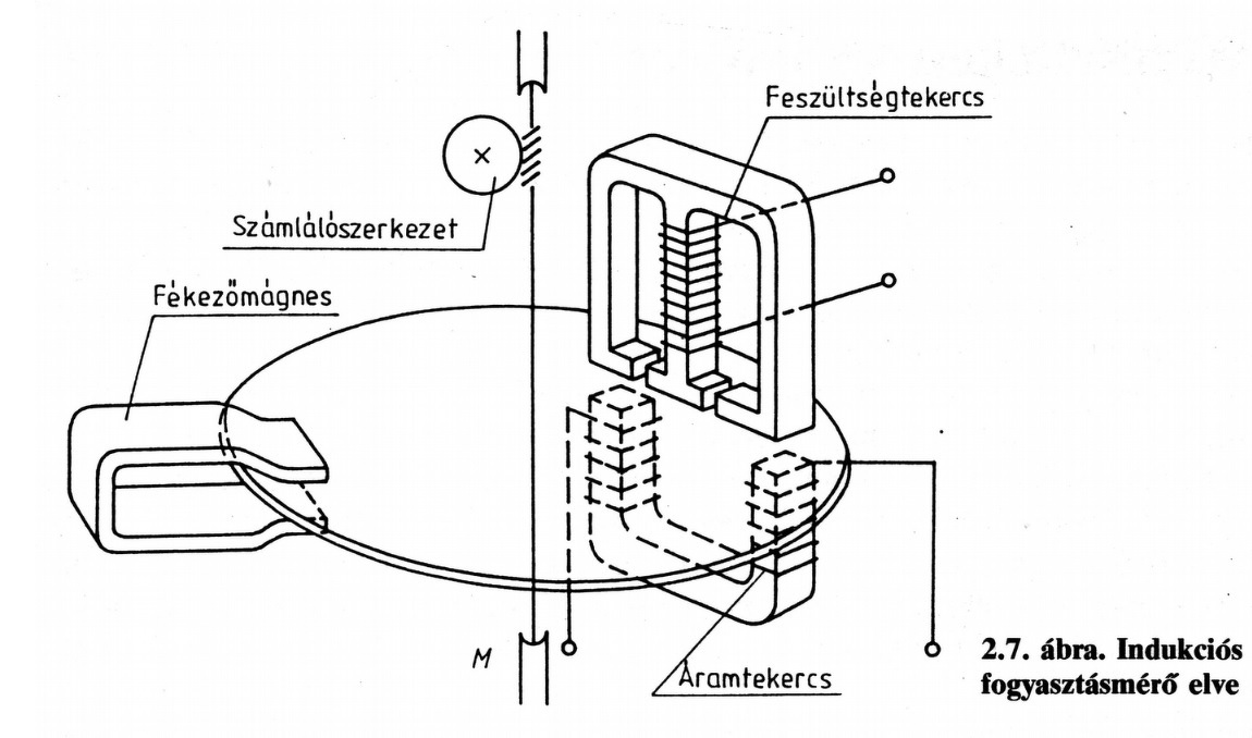

A régi forgótárcsás fogyasztásmérők nem áramot, nem feszültséget hanem telljesítményt mérnek. Ez forgatja a tárcsát, az integrálást pedig a fogaskerekek és a számláló végzi.
Ezzel szemben az új elektronikus mérők feszültséget és áramot mérnek. Minden mást számolnak.

"A régi forgótárcsás fogyasztásmérők nem áramot, nem feszültséget hanem teljesítményt mérnek."
Azt meg hogyan? Én úgy tudom, hogy van bennük egy feszültség és egy áramtekercs, ezek együttesen pörgetik a tárcsàt. Leegyszerűsítve.
P = U * I
A feszültség és áramtekercs által keltett mágneses terek 90°-ok zárnak be egymással. Ezek örvényáramot generálnak a tárcsában. Az örvényáram keltette mágneses tér és a tekercsek által generált mágneses tér egymásra hatnak, a gyengébbik elmozdul, forog a tárcsa. Nagyon sommássan leírva.
Ahogy olvasgatom a digitális már egy nagyon más világ, a cos φ-t akár ki is számolja.
