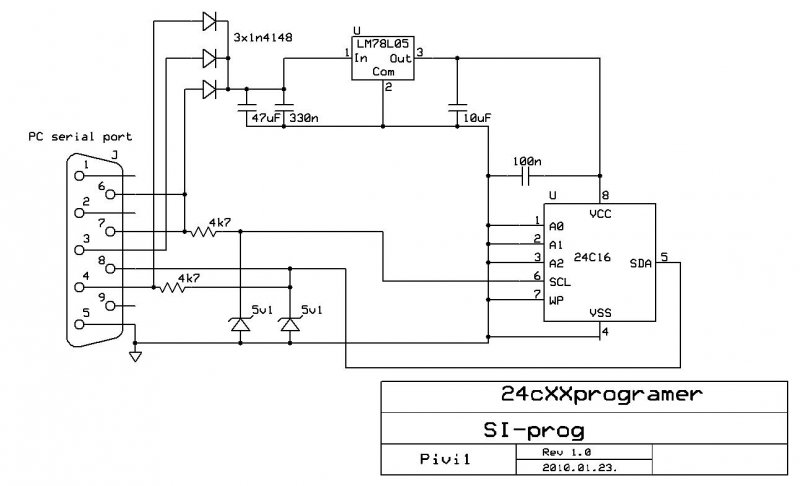

Ha javasolhatom,feltöltéshez használd a mellékelt rajzot. Múltkor Fisher rádióhoz kellett eeprom tartalmat tölteni. Elég spec. memoria volt X2445 de megbirkózott vele Pony prog 2000-el Bővebben: Link Rajzot 24c16-ra egyszerűsítettem.

Kösz a tippet, a PONY PROG 2000 tökéletesen kezelte a 24C16 -os memóriámat. EEPROM csere után az üres és a feltöltött memóriával is ugyanaz a hiba jelenség:tehát néhány vízszintes csík jelenik meg a képernyő közepén.Más tipus programjával eddig sem jut el, csak kattog és 42-es hibajelzéssel üzen.Csak azt nem értem hogy az EEPROM csere előtt miért volt meg látszólag a függ.eltérítés(az egész képernyőt betöltötték a vizsz.sor visszafutási csíkok). Ha valakinek még volna valami más progija az EEPROM-omba akkor azt megköszönném.TV tipus:THOMSON 28DN40:638X / ICC20 .(Jelenleg :29DX410S 5,434KByte progival fut) Mindenesetre következő lépésben most függ.elt.IC csere jön.
