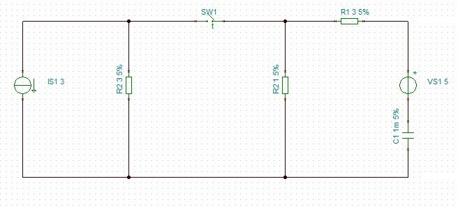

(#) kovacsakos hozzászólása Ápr 17, 2013 /
Áramkör szimulátorral kapcsolatban szeretném a segítségeteket kérni.
A TINA lenne az első áramkör szimulátor amit használnék, így még elég kezdő vagyok benne. Hosszas próbálgatás után jó párszor kapom a "You must add an input to the schematic." hibaüzenetet. Ezt mi okozhatja?
Stacionárius, tranziens számolásokra milyen módon van lehetőség benne?
Itt lenne egy példa áramkör, amin próbálkoztam:
Link 1
https://www.dropbox.com/s/q5p3s218bw57e7w/schematic1.TSC
(#) adameus válasza kovacsakos hozzászólására (») Ápr 17, 2013 /
Halli
Azért írja ki mert nem raktál be egy műszert se.
Egy kis segítség
ebből ki tudsz indulni Bár ez a hetes verzió.
(#) kovacsakos válasza adameus hozzászólására (») Ápr 20, 2013 /
Az analízis menüpontban csak a koordinátatengelyeket jeleníti meg, bármilyen időközt is veszek. Tranzienst, stacionáriust számolni más funkcióval nem tud?
(#) proli007 válasza kovacsakos hozzászólására (») Ápr 20, 2013 /
Hello! Miért kellene más funkció? De nem derül ki, mit is szeretnél mérni. A kapcsolód 100ns idő múlva bont. A vizsgált idő, meg 1ms. vagy is a tranziens vizsgálat kezdetekor munkapontot számol (azt állítottad be), ettől a feszültségek beállnak, majd 100ns múlva bont a kapcsoló, ami az időtengely 1/10000-része. Mit is látnál?
De tegyél műszereket, vagy mérőpontokat, és GND jelölést. Mert ha a "levegőben lóg az áramkör" akkor csak egy feszültség, vagy árammérővel mérhetsz, mérőponttal nem. Mert nincs viszonyítási pont. üdv!
