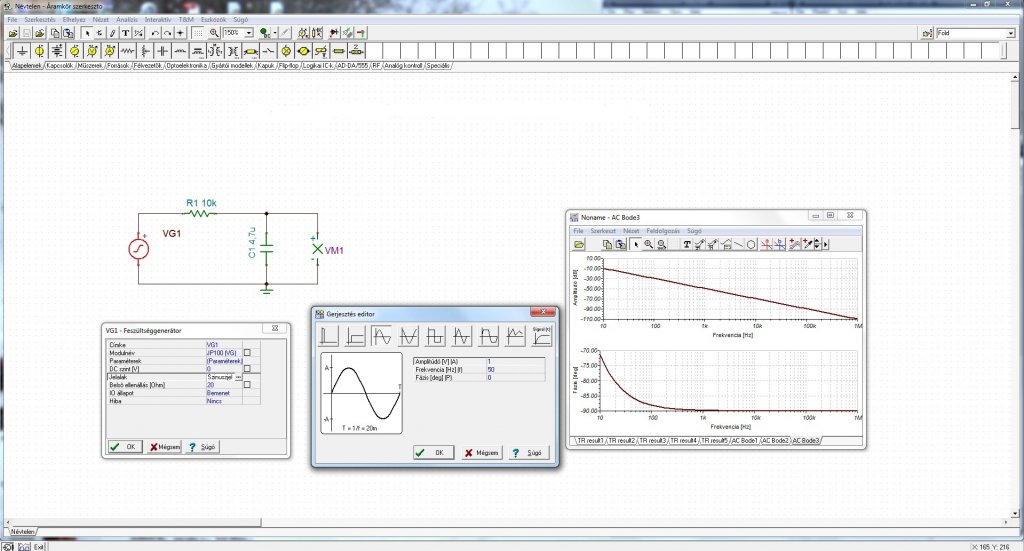

A képen látható kapcsolást elemeztem. Megépítettem a programban és a feladat megoldása is a kezemben van de amit én mérek a programmal az valahogy nem akkora értékű de nem tudom,hogy miért nem. Tudtok nekem ebben segíteni,hogy mit állítok be rosszul?
Az amplitúdót 1V-ra kellett állítani az impulzusidőt pedig 1nS-ra.
Tranziens karakterisztika /Dirack impulzus alapján kellene ellenőrizni a tag viselkedését.
(#) ekkold válasza Directors hozzászólására (») Jún 11, 2012 /
Ha a rajzon szereplő RC tagra egy 1V 1ns-os impulzust kapcsolsz az a gyakorlatban is nagyjából így viselkedne (attól eltekintve, hogy a nV-os feszültségű jel nagyjából elvész a zajban). Amúgy szerintem nem csak én nem értem mit akarsz ezzel (és talán ezért is nem kaptál túl sok választ eddig). Szóval talán ha érthetőbben megfogalmaznád, hogy mit is szeretnél.....
(#) Directors válasza ekkold hozzászólására (») Jún 11, 2012 /
A feladat így szól : Készítse el az áramkörszerkesztő segítségével a megadott kapcsolást!
Vizsgálja meg a bemeneti és kimeneti jelek viszonyát! Elemezzük a tag viselkedését az alábbi karakterisztika alapján!
a, Tranziens karakterisztika
Dirack impulzus bemeneti jel (amplitúdó=1V impulzusidő=1ns)
Többet én sem tudok. Egyedül csak azt nem értem,hogy a megoldásban miért 450nV megy kb. nálam pedig olyan 230nV meg csak. Hogy jöhetett annyi ki a megoldásban?
(#) pucuka válasza Directors hozzászólására (») Jún 11, 2012 /
Biztos jók az elemek értékei, és a paraméterek? Az 1 ns impulzus nagyon keskeny ám, és csoda, hogy ebből egyáltalán valamit is mérni lehet az 1 µF -os kondin. Ha az 1ns jel négyszög lenne, akkor az 500 MHz lenne, úgyhogy ez a számítás egyáltalán nem életszerű. Ezért jöhetnek ki matematikailag számolva nV -os értékek, amik már bőven zajban vannak. Lehet az eltérés oka, hogy ebben a tartományban az átviteli görbe nagyon meredek, és pontatlan számítás (n -dik tizedes elhanyagolása) nagy hibát okoz.
(#) Directors válasza pucuka hozzászólására (») Jún 11, 2012 /
Igen mert megvan a kapcsolás is. 5k és 1uF. Egyébként én sem értem miért csinálunk ilyet.
Átnézem még egyszer kétszer aztán majd lesz valami.
Azért köszönöm a segítségedet.
Valami hibádzik vagy a megadott értékekkel, vagy az eredménnyel, ugyanis ha utánaszámolunk (szimulátor nélkül) józan paraszti ésszel:
1V/5k -> 200uA töltőáram a kondin. Ez 1ns alatt 1µF-ot 200nV-ra töltene fel. Azonban a valós érték hangyányit kevesebb lesz mert a kondi feszültsége változik.
- Tehát 400uV körüli nem jöhet ki!
- A 230nV is hibás érték, valószimuleg kerekítési számítási hiba
- A valós értéknek egészen kicsivel 200nV alattinak kellene lennie, ha a termikus zajtól eltekintünk.
Mellesleg nekem a TINA6 kereken 200nV-ot ad......
Ezt jó hallani. Ekkora nem nekem rosszak az eredményeim. (Tina 8-al csináltam.)
köszi.
Lenne még egy kérdésem ha nem haragszotok. Ugyan az a kapcsolás csak más értékekkel és BODE diagrammról szól.
Itt is elemezni kell a tag viselkedését.
Bemeneti jel szinuszos görbe(amplitúdó=1V felfutás=50Hz)Bode diagram (amplitúdó,fázis görbe). Grafikusan határozzuk meg (mérőjelek elhelyezésével) a -45 fokos fázistoláshoz tartozó frekvenciaértéket.
Hát én bárhogyan akarom nem tudom elhelyezni a mérőjelet mert nem látom a -45 fokot. -70 fokig van csak.
(#) Gaa válasza Directors hozzászólására (») Jún 11, 2012 /
Elméletileg a soros RC bekapcsolási tranziensekor:
T időállandó = R*C
Uc(t) = 1- e^(-t/T)
5k-ra és 1µF-ra szépen jön a 200 nV. Tényleg nagyon abszurd számítási feladat..
Nem lehetne még egy dekádot lejjebb menni, ahol már látszik a töréspont?
Igazad van,így már tökéletes. Köszi.
