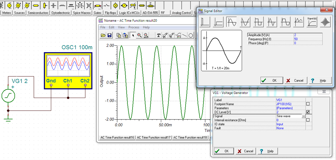

(#) Amarton hozzászólása Nov 30, 2014 /
Hogyan lehet a Tinában beállítani a szinuszos generátort úgy, hogy a AC analízisben is jó legyen?
Csináltam egy Generátort, ami 2V és beállítottam egy DC 2V-os eltolást is.
Így 0V és 4V között kellene a jelnek lennie. Ha csinálok egy AC analízist, akkor -2 és +2V között mutattja a szintet.
Mit kell beállítanom, hogy 0 és 4V között legyen a szinusz jel?
(#) Amarton válasza Amarton hozzászólására (») Nov 30, 2014 /
Képet elfelejtettem csatolni.
(#) proli007 válasza Amarton hozzászólására (») Nov 30, 2014 /
Hello! Nem úgy néz ki, mint ha valamit nem jól tettél volna és a szkóp ábrád piros csatornája is helyes képet mutat. (Ha a null vonal a helyén van.) Nálam a demóban semmi gond nincs.
(#) efraim válasza proli007 hozzászólására (») Dec 1, 2014 /
proli007 félreértetted a kérdést. Az oscilloscop "verical position"-ját kell átállítani +2 V-ra.

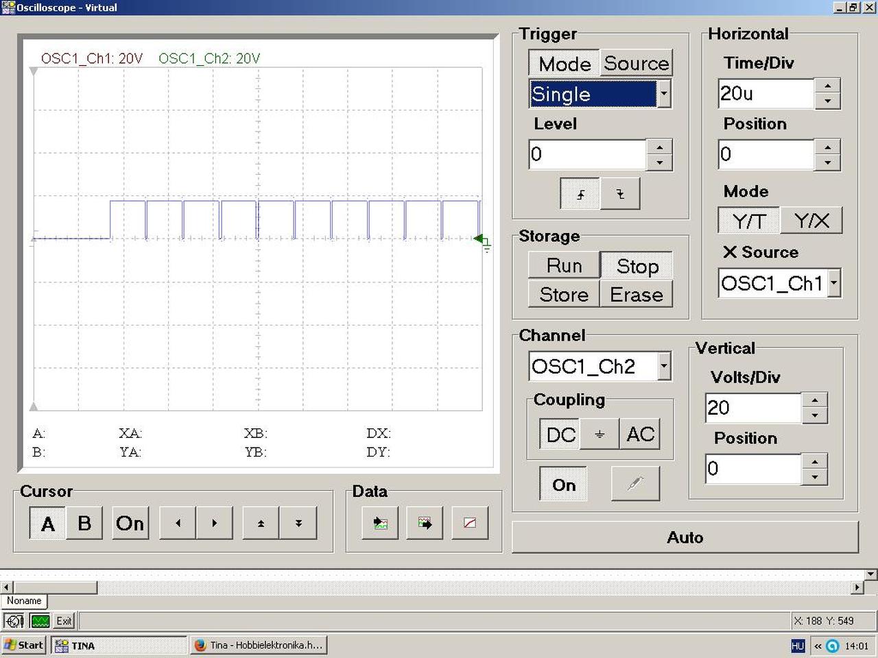

(#) etm hozzászólása Dec 15, 2014 /
Hello! Én még mindig a freki méréssel küszködöm. Érthető volt minden amit írtatok,csak megmértem egy kapcsoláson a frekit a képen látható két módszerrel,és a fenti mérésnél ha jól számolom 60kHz körül van,az alsó mérésnél pedig 600KHz körül jön ki. És a fenti mérésnél az amplitúdó majdnem 20 Volt körül van, az alsónál pedig alig 5 Volt.(ha jól látom).A kapcsolásban semmit nem változtattam.Nagyon nagy az eltérés. Honnan tudom,melyik eredmény helyes? Nálatok sem egyformán mér ez a két "műszer" a programban?
A hozzászólás módosítva: Dec 15, 2014
Az alsó mérést nagyítva is felteszem,mert nem nagyon látszik
(#) proli007 válasza etm hozzászólására (») Dec 15, 2014 /
Rosszul látod. Mind kettő frekije 61kHz körül van és az amplitúdó is azonos. De..
- Frekvenciának csak a periódikus jeleknél van értelme, avagy a jel "elejét" nem lehet figyelembe venni.
- A tranziens analízis mutatja az időt, és a feszültséget. A szkóp pedig Time/div és Volt/div értékben van kalibrálva. Vagy is a 20us és a 20V a szkópábra egy kockájára vonatkozik. Nem amit a teljes képernyőn látsz!
De még mindig nem használod a markereket, pedig úgy a grafikonnál, mint a szkópnál ott látható A és B megjelöléssel és dx és dy értéket is kiírja..
(#) etm válasza proli007 hozzászólására (») Dec 15, 2014 /
Hello! Igy már teljesen érthető.Nem tudtam,hogy a szkópnál a beállított érték csak egy kockára vonatkozik.Ezért nem stimmelt a dolog!A markereket azért nem használtam,mert nem tudom hogyan kell. Csak az ON-ra kell menni,és annyi? A dx,dy értékek mit árulnak el? Üdv!
(#) reloop válasza etm hozzászólására (») Dec 15, 2014 /
Az x tengely az idő, "a" és "b" markerrel jelöld ki az impulzust!
Rákattintasz az A betűre, majd a görbére amin el szeretnéd helyezni. Ekkor megjelenik a marker, amit a kurzorral vagy a nyilakkal tudsz mozgatni a görbén. A "dX" a "deltaX" vagy is az A és B marker közötti távolság a X tengelyen. Ugyan így az Y-on is megjelenik a különbség.
