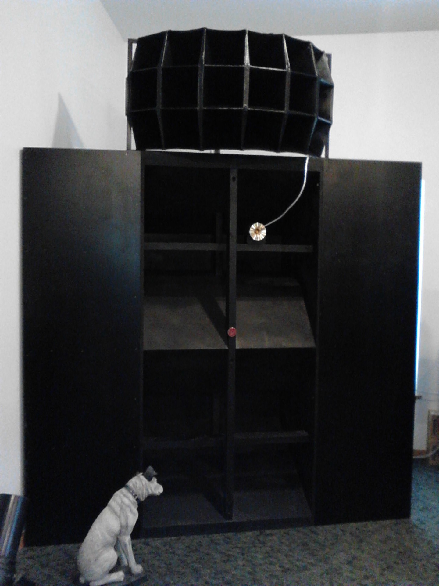

(#) madam hozzászólása Júl 18, 2021 /
Ezt a képet most vetette fel a googli.
Éppen Klipsch volt beírva, tehát valószínüleg megvan mi lehetett eredetileg, de mi a neve???

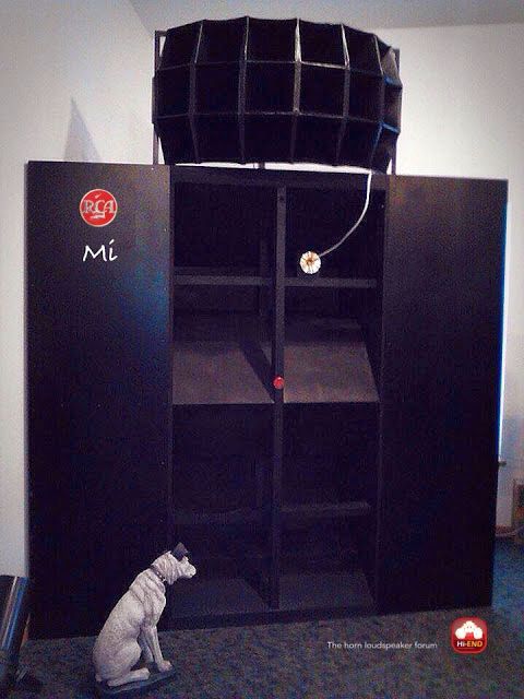

(#) uniman válasza madam hozzászólására (») Júl 19, 2021 /
Ott van rajta a gyártó piros kerek logo-ja...de gyanús a tölcsérszektorok száma, az eredeti RCA 15-ös. De gyártja ezeket a tölcséreket boldog-boldogtalan...
Bővebben: Link1
Bővebben: Link2

(#) madam hozzászólása Júl 20, 2021 /
Szóval a 'Big Gun' az egy Shearer tölcsér, 1930'as évekből
http://www.audioheritage.org/html/profiles/lmco/shearer.htm
Itt találtam egy adag képet és videókat is róla, érdemes olvasgatni.
Máshol is 40 Hz környékétől "indul" a frekimenet.... ahol hivatkoznak rá, ennél a tölcsérnél
Az a 22Hz, még a '80-as években is probléma lehetett, nem hogy a '30-as években. Bár a paír elviseli, csak nem fedi a valóságot.
