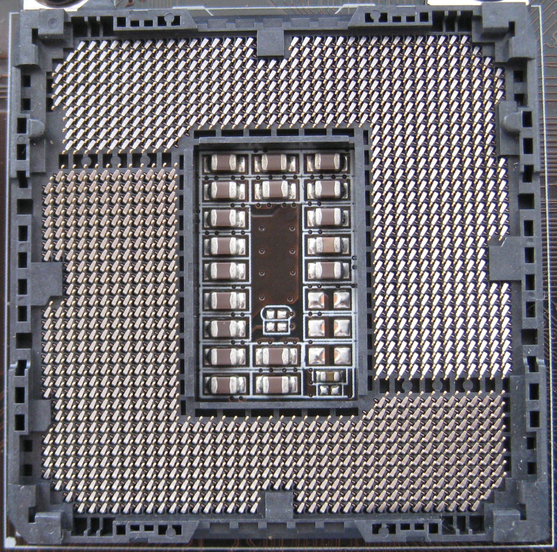

(#) lazsi válasza jani1987 hozzászólására (») Kedd, 9:50 /
Köszi, de kölcsöntápból elég jól el vagyok látva... Van egy tucat gép, amiből átmenetileg ki tudom venni - csak vissza kell tenni kipróbálás után...

(#) lazsi válasza img hozzászólására (») Kedd, 17:29 / 1
Működő gépből kivéve nagy eséllyel mennie kellene. Legalább a BIOS-ig, HDD nélkül...
De, mint írtam: azután, hogy sikerült a proci foglalatának a lábait összekuszálni - már nincs jelentősége...
(#) img válasza lazsi hozzászólására (») Kedd, 17:51 /
Információ: az összekócolt lábú foglalatok és letört lábú CPU-k is sokszor helyrehozhatók, csináltam már Inteleket és AMD-ket is. Ezt most nem kifejezetten neked írom hanem mindenkinek, aki nem tudott róla
(persze jellemzően a high-end lapokon kifizetődő foglalkozni vele, vagy adott esetben cserélni).

(#) pipi válasza lazsi hozzászólására (») Sze, 16:54 /
Milyen proci/foglalat? Hátha van itt?
(#) lazsi válasza pipi hozzászólására (») Sze, 17:32 / 1
Köszönök minden segítséget!
DE!
Szereztem egy másik gépet!
MÁR nincs szükségem további segítségre! Ha ez a gép is tönkremegy, és nem tudok helyette másikat szerezni, és nem lesz rá keretem, hogy vegyek egy újat [előbb-utóbb ez is a tervem része...], akkor majd jelentkezem ismét...
Egyébként egy LGA1155-ös foglalatról van szó. Arról, aminek a kivezetései olyan kampószerűen állnak felfelé, és a CPU-n lévő pad-eket fogadja. Némelyik csak elgörbült és átlóg a mellette lévőhöz, de van olyan, amelyik belesüllyedt a foglalat aljába, és esélytelen onnan kipiszkálni. Egy ilyen kicserélése profi környezetet és felszerelést igényel. Minden bizonnyal van olyan cég, ahol vállalnák - kb. annyiért, amennyibe egy új alaplap kerülne...
És miután sikerül kicserélni, a következő lépés, hogy ki kell deríteni mi is a valódi hiba, ami miatt nem indult el az alaplap (azon túl, hogy DELL és tizenpár éves...).
A hozzászólás módosítva: Sze, 17:33
(#) img válasza pipi hozzászólására (») Sze, 17:33 / 1
LGA1155. Bár én úgy éreztem, hogy Ő inkább tovább szeretne lépni és ez csak az ürügy.
(#) img válasza lazsi hozzászólására (») Sze, 17:35 /
Ez egyszerre volt, de akkor jól gondoltam.
(#) lazsi válasza img hozzászólására (») Sze, 17:40 / 1
Kb...
Azért, ha mondjuk valaki azt mondta volna, hogy "a DELL 7010-eseknél tipikus hiba, és egy BIOS frissítés megoldja", mert az UEFI az eredeti BIOS-ban hibás, vagy kb. hasonló szintű megoldás lett volna, azt azért megpróbáltam volna. A tápegység-csere nem oldotta meg...
Ennél többet nem ért meg számomra ez a gép. Szolgált 8-10 évet nálam - béke bitjeire!

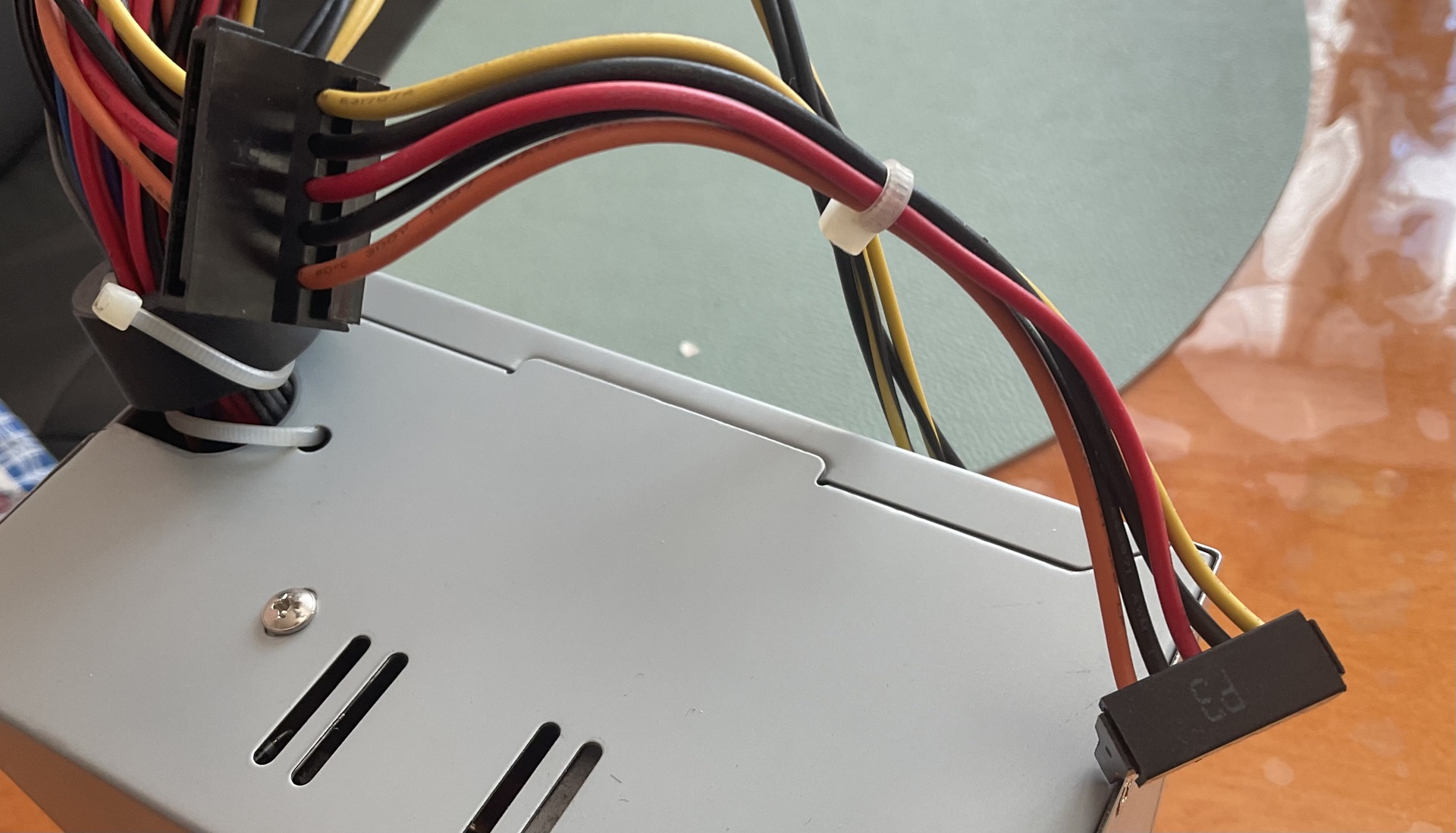

(#) Massawa válasza Massawa hozzászólására (») Szo, 16:01 /
Na ma beraktam az uj 650 Ws tápot (Be Quite). A PC ugyan elindul, de csak addig, hogy egy külsö start CDt kér a windowshoz, holott benne van az SSD . Az eredeti táppal simán megy. Mi lehet a hiba?
(#) img válasza Massawa hozzászólására (») Szo, 16:23 /
Mármint ezt jelenti a "simán megy"?
650W-os BeQuiet tápról beszélünk (a Ws = Wattsecundum, a teljesítmény mértékegysége)?
Valószínűleg elállítódott a boot sorrend: be kell állítani a BIOS-ban elsődlegesnek az SSD-t.

(#) Suba53 válasza Massawa hozzászólására (») Szo, 16:57 / 1
Tápcsere nem csinál ilyen galibát. Ha alacsony a CMOS elem feszültsége, akkor a tápcserekor a megszűnt standby 5V miatt törlődhetett a BIOS beállítása, ezzel együtt a boot sorrend is.
Ellenőrizd a Lítium gomb elemet is. 3v körül még jó.
(#) Massawa válasza Suba53 hozzászólására (») Szo, 17:04 /
Már megy - ugy látszik egy stekker az SSD- ben nem tetszett. A neten is valami olyasmi volt olvashato, hogy nem mindegy a sorrend a kábelen mert vagy 4 HDD stekker van ugyanazon az ágon.
Kõsz szépen!

(#) img válasza uniman hozzászólására (») 15:14 /
Köszönjük, Vicuska!
A HDD-re két csatlakozó megy: a SATA adaté és a tápcsatlakozó. Ez utóbbinál (a tápegységeknél) különböztetünk meg egy (12V-os) ágas és több (12V-os) ágas tápegységeket: régebben több, egymástól független 12V-os ág táplálta a CPU VRM-eket, a PCI(E) perifériákat és a meghajtókat, ma már a számítógépek a teljesítményük legnagyobb részét a 12V-ról veszik fel, így a komolyabb tápok 1 darab, ún. "mindenes" (nagyon terhelhető) 12V-os ággal rendelkeznek (vagy átkapcsolhatóak az egy ágas / több ágas működési módok közt: pl. a Seasonic-ra jellemző).
Több ágas működési mód esetén az egyes perifériákhoz menő kábelkorbácsok nem mind ugyanahhoz a 12V-os ágakhoz tartoznak: innen a "12V-os ág", vagy a "kábel ág" kifejezés.
Az egy kábelkorbácson lévő 4-6 tápcsatlakozó mind egy-egy 12V / 5V / 3.3V-os ághoz tartozik, így ha bekapcsolásnál, a kábel elején valami túl nagy áramfelvétellel indul, akkor a mögötte lévő többi eszköz indulása instabil lehet (főleg, ha 4 HDD indul egyszerre és a kábel végén lóg a rendszer SSD: ez utóbbinál lesznek problémák, ahogy a táp gyengül). A modern alaplapokon ezért van olyan funkció ami egyenként indítja el a HDD-ket, hogy ezt az anomáliát kiküszöbölje.
A hozzászólás módosítva: 15:15

(#) img válasza uniman hozzászólására (») 17:53 /
A fix volt a biztonságosabb mert a moduláris tápokon még gyártón belül sem azonos a bekötés, így ha valaki csak tápot cserél de kábelezést nem, akkor könnyen azzal találja szembe magát, hogy leégette az egész gépét, de legalábbis azt a részét amelyik nem bírta el az 5V-os ágon a 12V-ot.
Kb. a leggyakoribb felhasználó általi hiba: nagyon sok meghajtót hoznak miatta adatmentésre.
