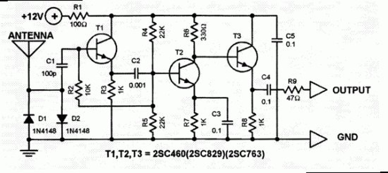

Egy 4Car gyártmányú autóba való antenna, erősítővel. Azzal hozták, hogy nem működik. A vezetékek nem szakadtak, zárlat nincs. A kapcsolás elég érdekesnek néz ki...ha ez jó szó rá.
Biztos jó helyre rajzoltad a 10u kondit?
Most látom pnp tranyokhoz még a tápfesz polaritása sem stimmel. Így a rajzod biztos hibás. A hozzászólás módosítva: Aug 21, 2017
Vagy az a panel fordított lábkiosztású és NPN tranzisztorokhoz lett tervezve. Akkor lehetne egy darlington, amit ezen a frekvencián már nem szoktak használni. Vagy csak az egyik volt PNP és valaki rossz típusra cserélte. Így sose működhetett. Vagy már gyárilag nem azt tették bele, amit kellene?
Mindkét tranzisztor S9012, PNP. A bekötése EBC szemből. Ha megnézitek a rajzot, meg a panelt, akkor látszik szerintem, hogy ez így sikerült...
Persze, hogy nem stimmel, ezért írtam érdekesnek...A tranzisztorok forrasztása arra utal, hogy nem piszkált bele senki. Sokszor forgattam a szemem a visszarajzolás alatt, újra megnéztem, biztos PNP? Biztos az a kollektor? Biztos az a plusz táp? ![]() Ja, azt nem írtam a kis panel egy autós antenna talpában van, mindenféle rögzítés nélkül. Ha kétszer megtekerik a kilógó vezetékeket, már le is szakadt az árnyékolás. De ennek a panelnak úgy néz ki nincs szüksége ilyenre sem a nem működéshez. A hozzászólás módosítva: Aug 22, 2017
Én is nézegettem a fényképeidet és a rajzodat legalább fél óráig. Azt is megállapítottam, hogy jól rajzoltad le, de így nem lehet működőképes.
Idézet: Elképzelhető,hogy valahol távol-keleten egy dzsunkán rakták össze, és ott csereberélték össze a tranzisztorokat. Legjobban jársz, ha az egészet újjáépíted. Találtam neked egyet, ami biztosan működőképes. Ha nem kell akkora erősítés, az első fokozatot egyszerűen elhagyod, majdnem olyan, mint a tied, rá is fér ugyanarra a panelra. Bővebben: Link „A tranzisztorok forrasztása arra utal, hogy nem piszkált bele senki.”
Vagy itt van egy olyan egyszerű, mint ami nálad van. A 75 ohmok itt nem kellenek, helyükre rövidzár is mehet.:
