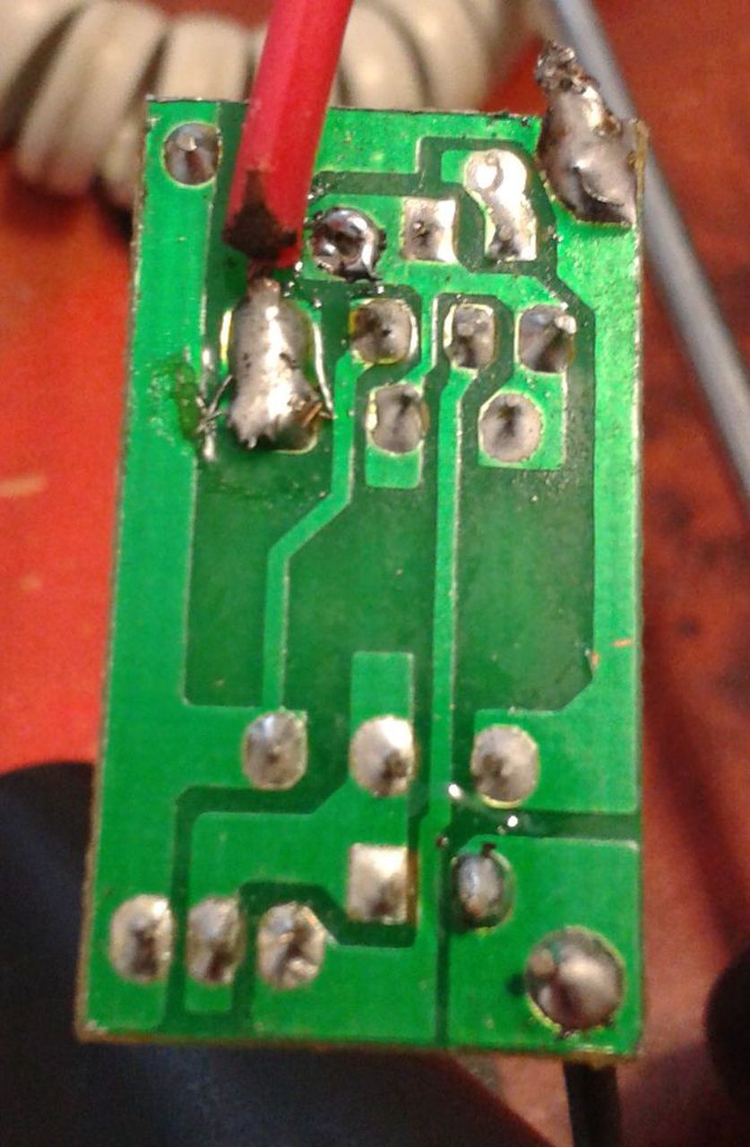

Van tippetek, hogy ez a kapcsolás hogyan működhet?
Egy 4Car gyártmányú autóba való antenna, erősítővel. Azzal hozták, hogy nem működik. A vezetékek nem szakadtak, zárlat nincs. A kapcsolás elég érdekesnek néz ki...ha ez jó szó rá.

Biztos jó helyre rajzoltad a 10u kondit?
Most látom pnp tranyokhoz még a tápfesz polaritása sem stimmel.
Így a rajzod biztos hibás.

Vagy az a panel fordított lábkiosztású és NPN tranzisztorokhoz lett tervezve. Akkor lehetne egy darlington, amit ezen a frekvencián már nem szoktak használni. Vagy csak az egyik volt PNP és valaki rossz típusra cserélte. Így sose működhetett. Vagy már gyárilag nem azt tették bele, amit kellene?
(#) Inhouse válasza CHZ hozzászólására (») Aug 22, 2017 /
Mindkét tranzisztor S9012, PNP. A bekötése EBC szemből. Ha megnézitek a rajzot, meg a panelt, akkor látszik szerintem, hogy ez így sikerült... Persze, hogy nem stimmel, ezért írtam érdekesnek...
A tranzisztorok forrasztása arra utal, hogy nem piszkált bele senki.
Sokszor forgattam a szemem a visszarajzolás alatt, újra megnéztem, biztos PNP? Biztos az a kollektor? Biztos az a plusz táp?
Ja, azt nem írtam a kis panel egy autós antenna talpában van, mindenféle rögzítés nélkül. Ha kétszer megtekerik a kilógó vezetékeket, már le is szakadt az árnyékolás. De ennek a panelnak úgy néz ki nincs szüksége ilyenre sem a nem működéshez.

(#) fecameca válasza Inhouse hozzászólására (») Aug 22, 2017 /
Én is nézegettem a fényképeidet és a rajzodat legalább fél óráig. Azt is megállapítottam, hogy jól rajzoltad le, de így nem lehet működőképes.
„A tranzisztorok forrasztása arra utal, hogy nem piszkált bele senki.”
Elképzelhető,hogy valahol távol-keleten egy dzsunkán rakták össze, és ott csereberélték össze a tranzisztorokat. Legjobban jársz, ha az egészet újjáépíted. Találtam neked egyet, ami biztosan működőképes. Ha nem kell akkora erősítés, az első fokozatot egyszerűen elhagyod, majdnem olyan, mint a tied, rá is fér ugyanarra a panelra. Bővebben: Link
