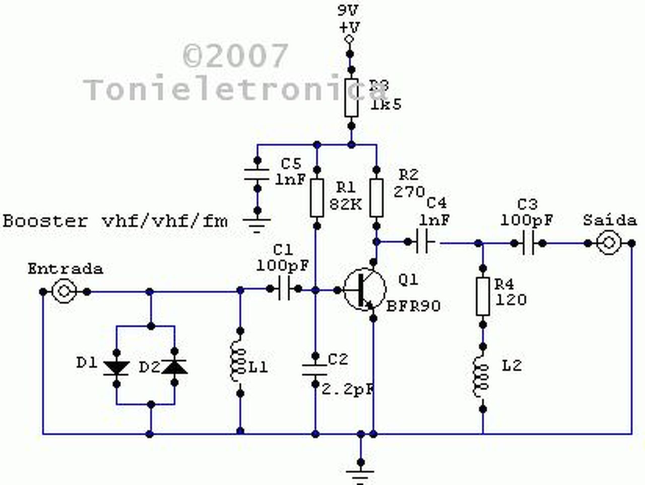

(#) fecameca hozzászólása Dec 13, 2014 /
Hogy ne csak OFF legyen a témában, teszek ide egy rajzot. Nem az én tervezésem, hogy ne legyen mibe belekötni.
(#) kadarist válasza fecameca hozzászólására (») Dec 14, 2014 / 1
Az előző erősítő tekercsadatokkel és nyáktervvel: Bővebben: Link.

Plusz még egy adalék ehhez a nem sokak által olvasott témakörhöz: 1:
„A legjobb erősítő a jó antenna.”
Hangoztatják sokan tanácsadás helyett, pedig szerintem ezt már tudja mindenki. Hordozható készüléknél azért mégsem szaladgálhatok a hátamon egy Yagi antennával, sőt az autókra sem igen lehet sima pálcánál nyereségesebb valamit szerelni. Van viszont egy tapasztalatom, amit meg szeretnék osztani: Olyankor, amikor nem segít egy sima antenna erősítő, mert vagy gerjed, vagy továbbra is suhog a készülékem, nálam elő szokott kerülni a méltatlanul elfelejtett kaszkód erősítő kapcsolás, ami például jól ismert volt még az elektroncsöves televízió készülékek bemenő fokozataként is. Nálam ez a kapcsolás tranzisztoros FM vevők elé, természetesen tranzisztorokkal, már több alkalommal igen jól bevált. Tegnap például egy rádiós Walkman rádió részét tuningoltam fel így. Mint tudott a fülhallgató antennaként nem igazán a legjobb, pláne, ha mozgunk vele, de már nem suhog, és nem veszíti el az adót, ha járkálok.
(#) pucuka válasza fecameca hozzászólására (») Feb 11, 2015 /
Azért az autókra is lehet nyereséges körsugárzó antennát szerelni (általában, de inkább 100 mHz -től felfelé. Pl. λ/2, máris 3 dB, 5/4 λ 3,5 dB. De különböző trükkös tekerésekkel akár 8 dB -es "kollineáris antenna is készíthető. Az a gond az előerősítőkkel, hogy a modern készülékek kihasználják a zajhatárolt érzékenységet, ennél jobbat készíteni nem lehet, viszont az előfokozat zaja egyszerűen hozzáadódik a teljes zajhoz, és ahelyett hogy nőne az érzékenység, romlik.
Tisztességes körülmények között az antenna erősítőnek akkor van létjogosultsága, ha a vevő bemenet és az antenna között a hosszú kábel, vagy antenna elosztó miatt nagyobb csillapítást kell kompenzálni. Persze a darab drót antenna esetében is lehet jó egy erősítő, de leginkább az impedancia illesztés (illesztetlenség miatti veszteség megspórolása) miatt. A kaszkád erősítő azért jó megoldás, (csöveknél) mert a kapcsolással sokkal nagyobb erősítés érhető el, ami a jel/zaj viszonyt javítja, és impedanciát is illeszt. A mai korszerű tranzisztoroknál erre már nincs szükség, a nagy erősítés, és a kis zajegyenértékú bemeneti impedancia miatt.
