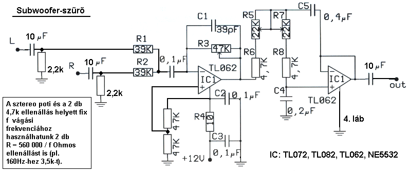

Van egy TDA 1514es stereo erősítőm. Philips tv-ből chassis 3A lett kiszedve. Itt a gyári kapcsolási rajz is: (mellékelve) Az lenne a kérdés hogy ha ezt a szűrőt elé kötöm Bővebben: Link és a 2 db. erősítőt pedig hídba (mellékelveTDAmodified) akkor megtudja hajtani a mélynyomot? ![]()

![]() Van egy aktív szűrőm, de egy par alkatrész még hiányzik de hétvégére tuti meglessz. ![]()
