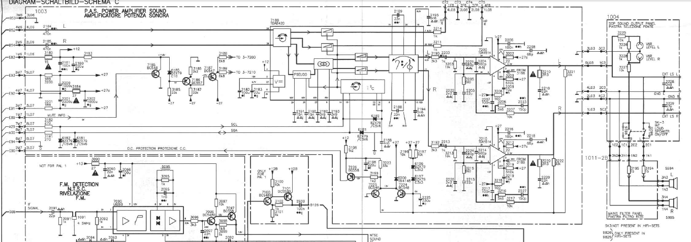

Van egy TDA 1514es stereo erősítőm. Philips tv-ből chassis 3A lett kiszedve. Itt a gyári kapcsolási rajz is: (mellékelve) Az lenne a kérdés hogy ha ezt a szűrőt elé kötöm Bővebben: Link és a 2 db. erősítőt pedig hídba (mellékelveTDAmodified) akkor megtudja hajtani a mélynyomot?

Persze mennie kell. Itt a hídkapcsolás is. Meg az adatlapja.
Csak 8ohm-os hangszóróval kötheted hídba, egyébként működni fog. Ne várj tőle túl nagy teljesítményt tisztán, de egy szobába filmet nézni elég.
Figyu én a gyári alapkapcsoláshoz ragaszkodom mert ennél jobbat ugy sem lehet csinálni, mert néztem amit küldtél, de nekem más alkatrészek vannak, ezért nem akarom újraépiteni

Az általad csatolt rajzok közül egyik sem hidalt. Az egyik raj pedig nem használható, lehet mondani, hogy rossz, bár bizonyos tekintetben működik, csak még sem!

Egy NYÁK-on van 2db. TDA1514 és egy TDA8421 hangprocesszor amit kiszedtem. Képek mellékelve.
Akkor vagy két 4 ohm-ost veszel, vagy egy 8ohm-osd, de akkor a hidas kapcsolást kell megépítened(amit skero csatolt).
Lehet, hogy azon a panelen is be lehet úgy kötni, némi ügyességgel, ami most van, bár én terveznék neki egy normális panelt, amin csak egyik oldalon lenne a hűtés...

Az erősitő egyik oldala meghalt de az IC-nek semmi baja, itt a kapcsolása is

Megépítettem a TDA1514 es hidalt kapcsolást, de nem megy csak egy furcsa ufo hangot ad ki a 8ohm-os mélnyomo de ha jelet adok neki akkor a jel miatt változik de akkor se megy mintha valami kondi hibája lenne, a táp rajza mellékelve

Az általad feltett rajzba jelöltem be a hídkapcsolást
Az IC hibájára miből következtetsz? Idézet: „Az erősitő egyik oldala meghalt de az IC-nek semmi baja” Én ebből következtetnék rá! |
