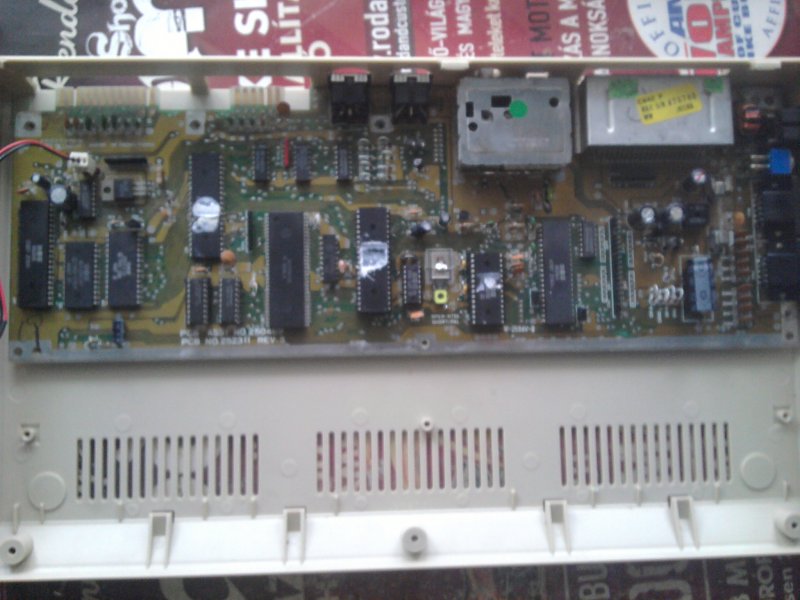

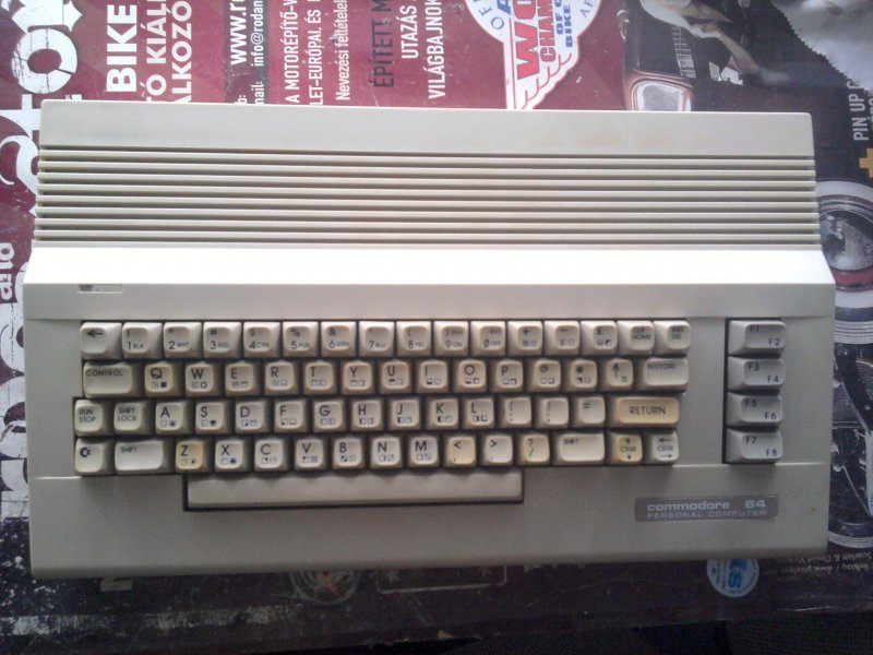

(#) boliver válasza Zsora hozzászólására (») Aug 8, 2011 /
Csináltam róla pár képet. Nekem még nem volt sohasem Commodorom, úgyhogy nem tudom, hogy nagy vagy kicsit az alaplap, szerintem a képekből ki lehet deríteni. Ha beírom, hogy LOAD, akkor mit kellene neki produkálnia, ha nincs is rá csatlakoztatva semmilyen adathordozó? A gépet 1987-ben gyártották. Hátulján az áll, hogy C64C (gondolom classic?). Feszültségeket mindjárt mérek.

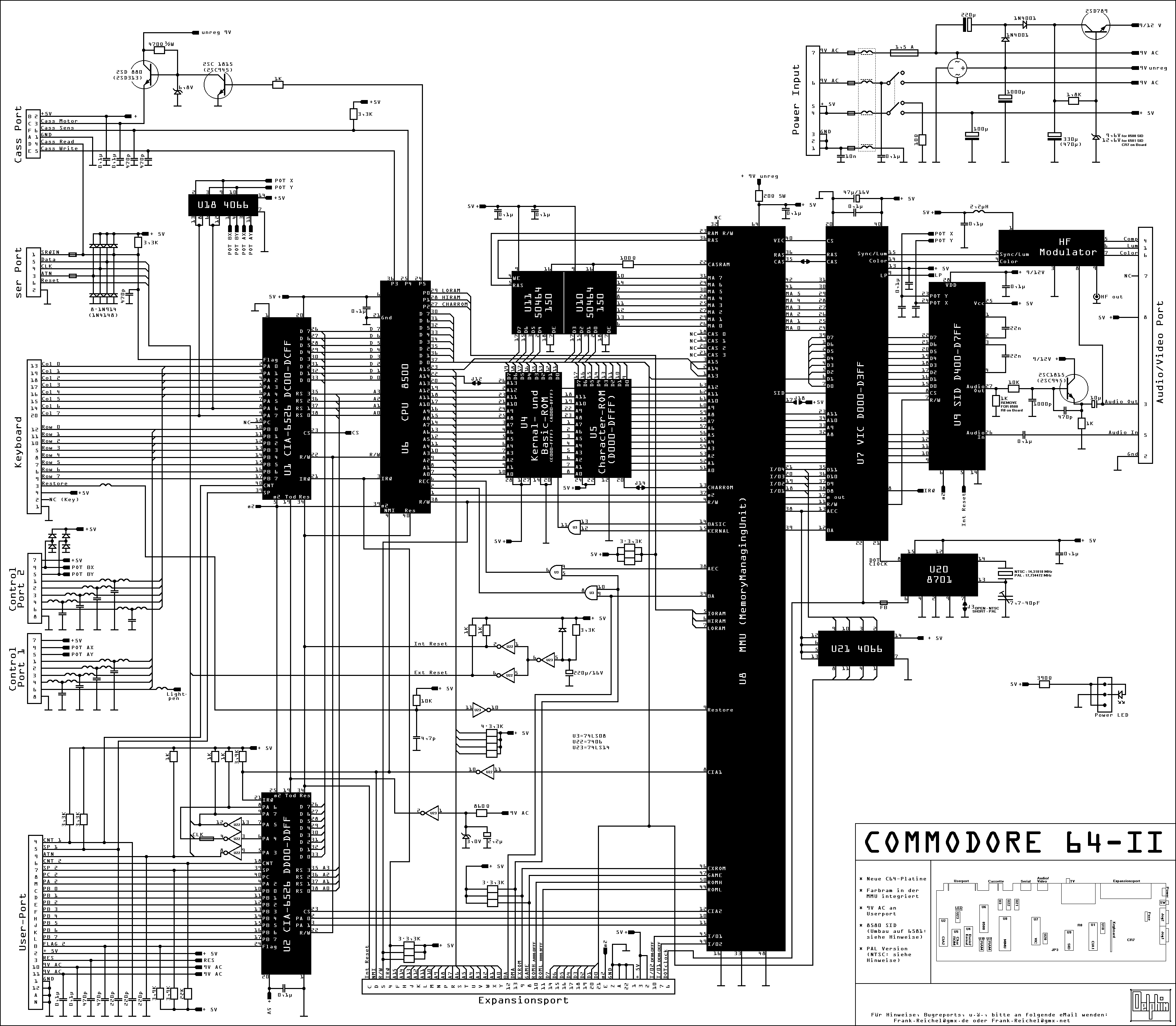

(#) Zsora válasza boliver hozzászólására (») Aug 8, 2011 / 1
Ez egy C64C, vagyis az újabb modell az újabb alaplappal. Mellékelek kapcsrajzot.
A gép csak +5V-ot és ~9V-ot (két vezetéken) kap.
Mérd meg a feszültségeket az alaplapon is! Ha nem stimmelnek mérd meg hogy nincs-e zárlat a tápvonalakon. Ha a feszültségek rendben vannak, akkor bekapcs után írd be a POKE1,0 parancsot; erre a Kazetta port 3. lábán kb. 6V-nak kell megjelenni, ha fut (futott) a Basic interpreter. (A parancs hatására a gép lefagy, így ki/be kapcs kell majd.) A LED csati középső és két szélső tüskéje között egyébként kb. 5V-nak kellene lenni ha nincs rádugva a LED vezetéke.

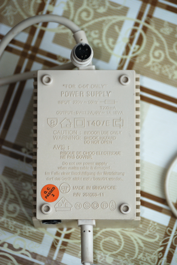

(#) Zsora válasza boliver hozzászólására (») Aug 8, 2011 / 6
Hoppá! Most vettem észre! Miféle tápod van? Szerintem ez nem hozzá való!
A testtüskének (0V) alul kellene lennie, így viszont a +5V és a 0V záródik! Másrészt hogy mértél te +12V-ot rajta? (A tüskéknek nem szimmetrikusan kell elhelyezkedniük.)
Csinálnál egy képet a tápegység feliratáról?
(#) moltam válasza Zsora hozzászólására (») Aug 8, 2011 / 1
Ez a táp talán a floppy meghajtóhoz való. A C nem a gyártás helyére utal? Nekem van egy C64G és egy C. A c kínai a g német.

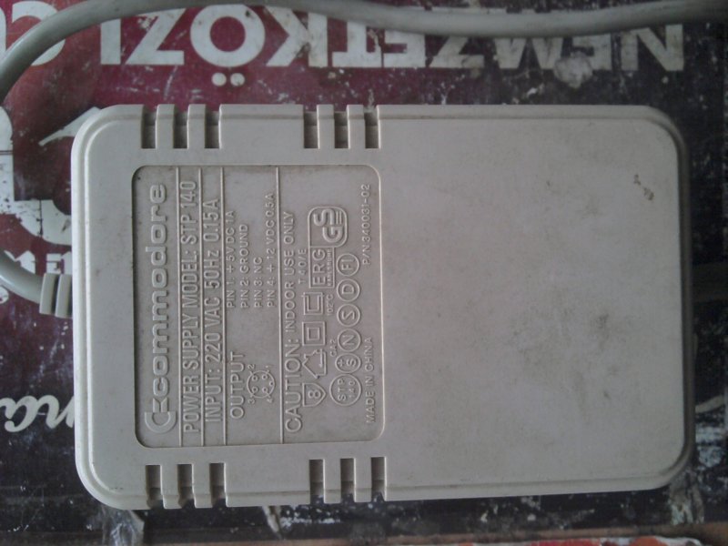

A gyártási hely Hong Kong, de nem baj az a tápról is készítettem a 2-es din (ground) és a 4-es pin között van 12v, rá is van írva a tápra, na nemár, hogy csak ennyi baja van....remélem nem nyírtam ki vele, mert gyárilag egy 250v-os 5A-es bizti van az alapgépben, pedig sehol nincs ott 250v
(#) boliver válasza moltam hozzászólására (») Aug 8, 2011 /
Igen meg is találtam ez egy floppy meghajtónak a tápegysége márcsak új tápot kell építenem valahogy... remélem nem lett baja. Ráadásul ez egy Amiga-é. Valaki tudna nekem egy pontos pin beállítás mellékelni mellé, mert megépítem akkor most.

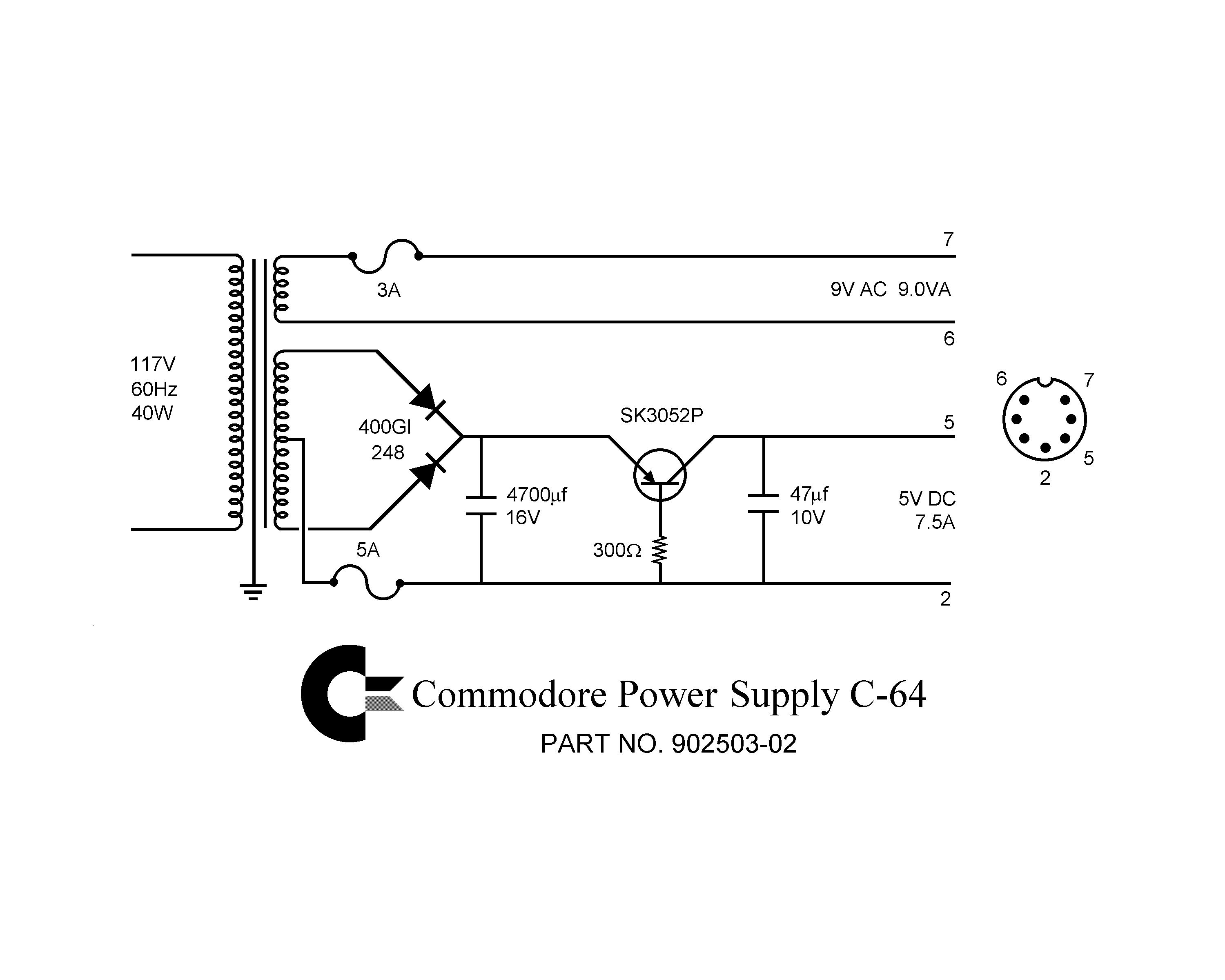

(#) vizor válasza boliver hozzászólására (») Aug 8, 2011 / 1
Ez egy amerikai szabványú, 120V-ra készült C64 táp rajza, és a csatlakozó kiosztása, kiindulásnak jó lehet.
(#) boliver válasza vizor hozzászólására (») Aug 8, 2011 /
Pontosan ezt kerestem, csak nem találtam köszönöm szépen!! Szerinted károsodott a Commodorom?

Hát, azt nem tudom, meg kéne nézi, hogy azok a tüskék amiken az Amiga táp feszt adott, melyik tüskére estek a C=64-en. Itt egy alaplap sematikus ábra, megnézheted, hogy mibe vezette bele pl. a 12V-ot és hasonlók.
